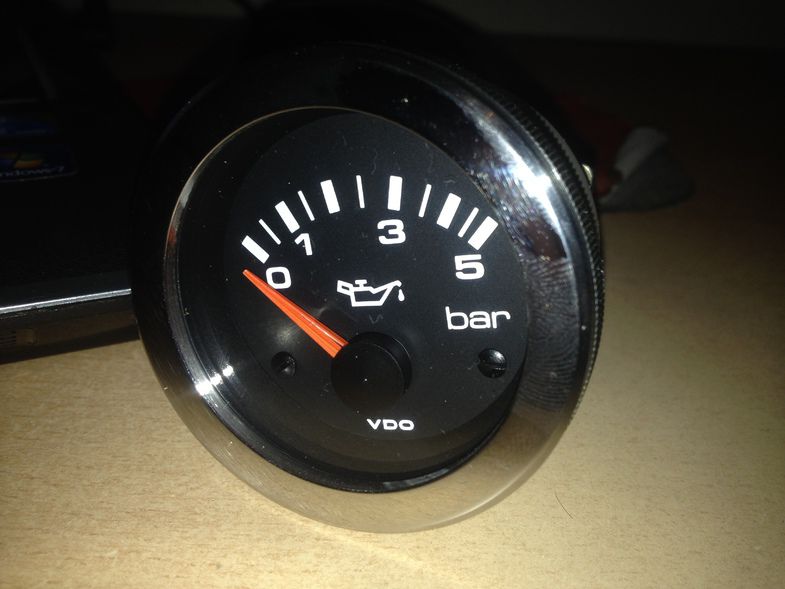

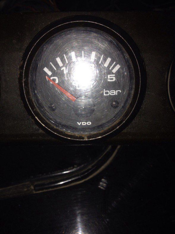

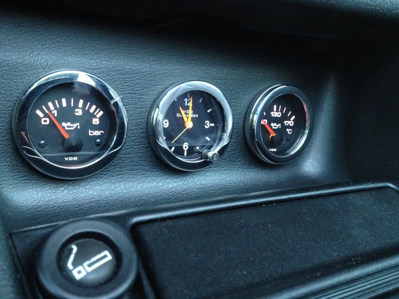

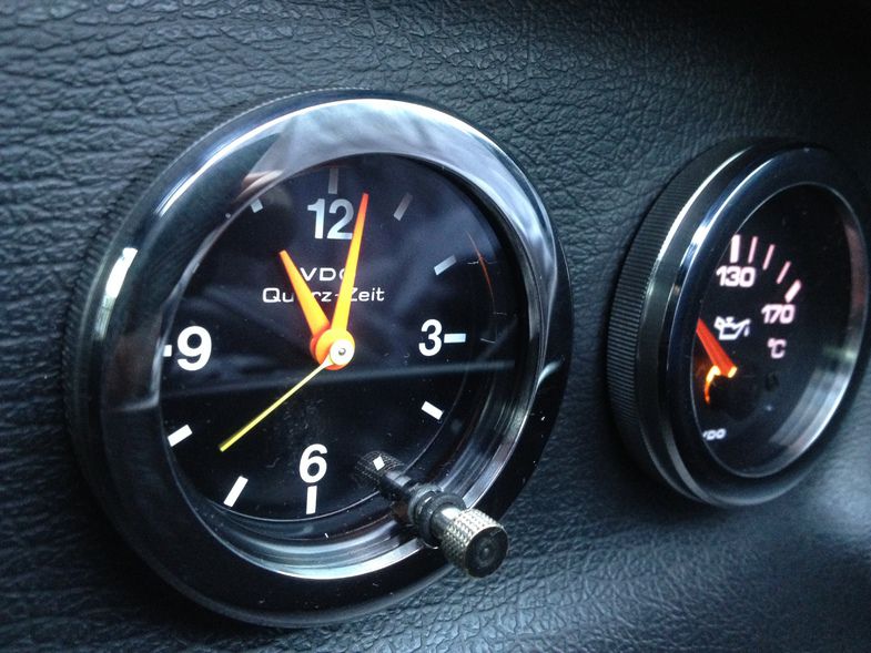

Доп. приборы, часы VDO, реставрация, установка.

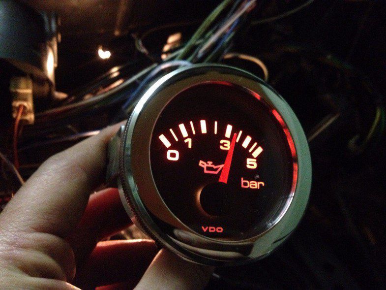

Всем привет!)Редко пишу, с перерывами, как-то по другому не получается.Но тем не менее работы движутся, процесс сборки идет, и есть о чем рассказать, но обо всем по порядку.А именно закончу рассказ о дополнительных приборах VDO.
Дополнительные приборы VDO были куплены у одноклубника из Краснодара, приборы изначально от Ауди но уже стояли в суровой е30 с JZ, так что им не привыкать.Но у меня они получили вторую жизнь и свою индивидуальность, теперь такие только у меня)
Приборы были развальцованы и очищены.Вырезали новые стекла, и главный элемент в котором заключается индивидуальность это ободки, ободки были выточены на заказ токарем из нержавеющей стали(токарь назвал нас извращенцами)))Затем ободки были отполированы до зеркала.
Было:
Стало:

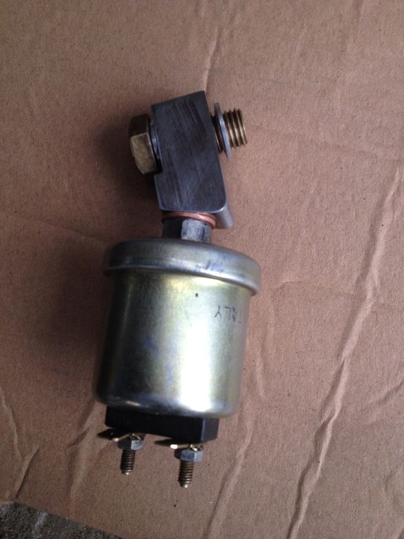

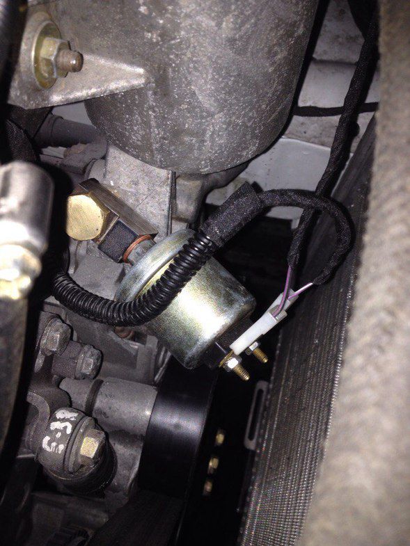

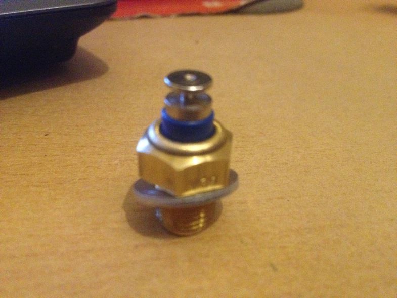

Теперь нужно было установить сами датчики(сенсоры), датчик давления масла на 2 контакта(на сигнальную лампу приборки, и на сам доп.прибор)по скольку датчики от Audi шаг резьбы и диаметр отличаются от датчика BMW.Нашелся у меня переход под такой датчик(был на одном из разобранных мной м20) подошел к моему м60 как надо.
Датчик температуры масла не знал куда ввернуть, большинство вкручивают в поддон, но снимать окрашенный порошком поддон уже не хотелось, ввернули его через переход(фото перехода к сожалению не сделал)в масляный стакан вместо штатной заглушки, заглушенный этот выход предназначался по идее для подключения масляного радиатора, так что показания должны быть правильными, ну а там посмотрим.
Качество датчиков удивило и выбесило. Мало того что датчик этот по непонятной причине такой крошечный, так еще производители экономят на материалах.Сначала я заказал датчик FAE, приложив минимальное усилие для его затяжки он обломался к какой-то там матери, не удивительно ведь он из латуни и пустотелый внутри, стенки очень тонкие, как такой датчик затягивать не понятно…Потеряв время заказал датчик FEBI, с ним ситуация вроде бы получше, он хорошо подтянулся и не пропускает, проверим что будет показывать.

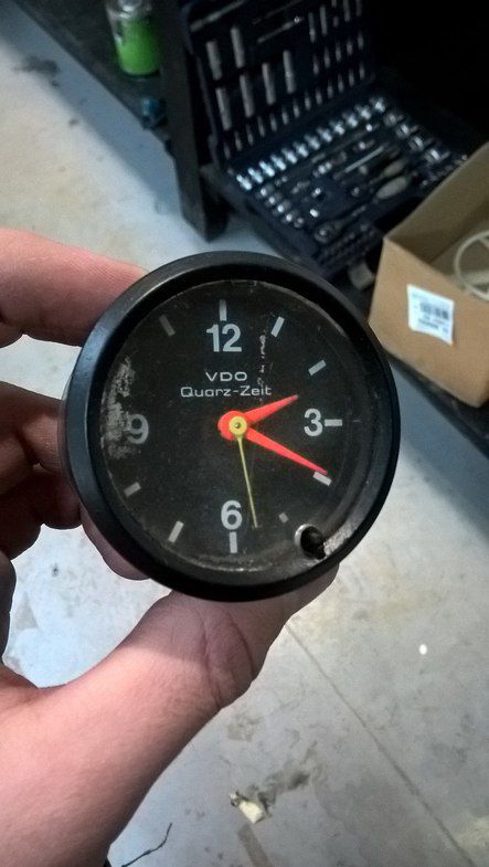

Вместо третьего датчика мы решили поставить часы)Кто-то скажет что бред и изврат, но мне нравится.Красивые качественные часы это такой тонкий элемент дизайна, интерьера авто, небольшая роскошь так сказать.По сей день в дорогих современных авто делают качественные стрелочные часы)Выбор пал на ништяковые для ваговодов олдскульные часы VDO от первого гольфа, которые также хорошо вписались после реставрации.
Было:
Стало:
Ну и поставили их в центральную консоль, без всяких подиумов, вольтметр тоже оставил, может буду иногда местами менять))

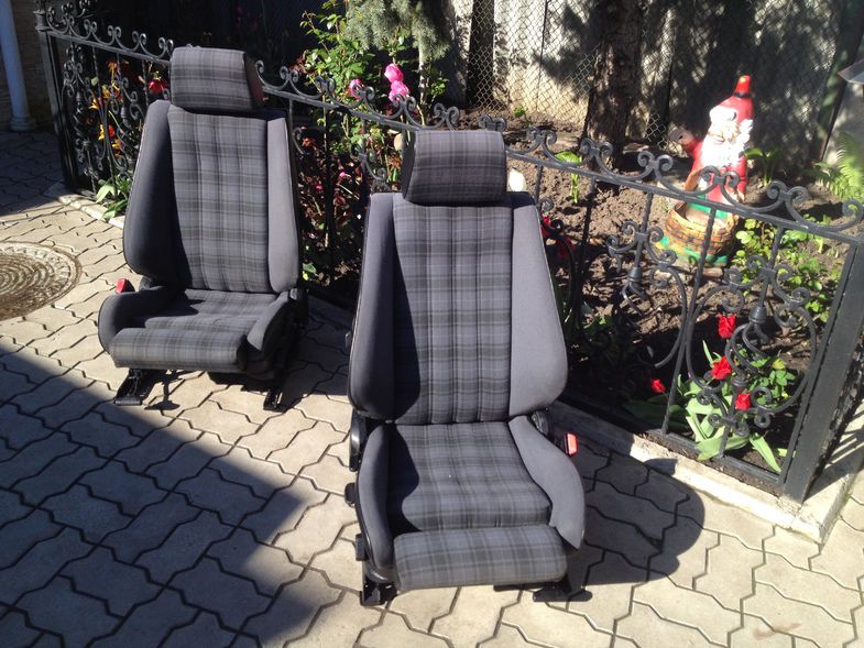

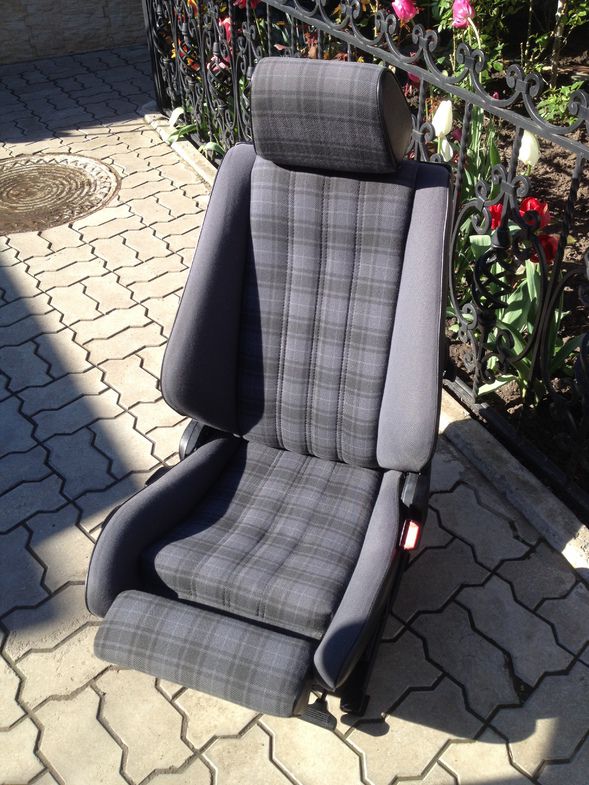

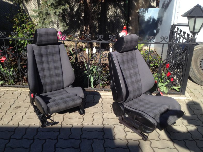

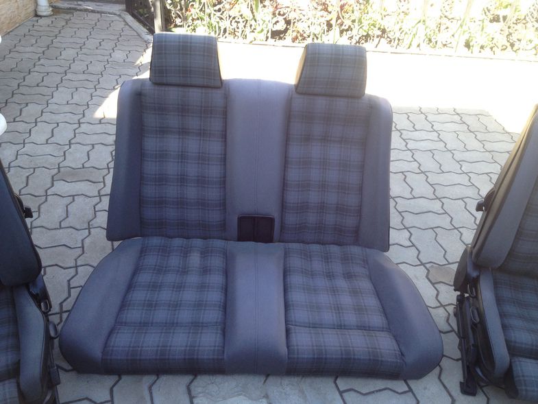

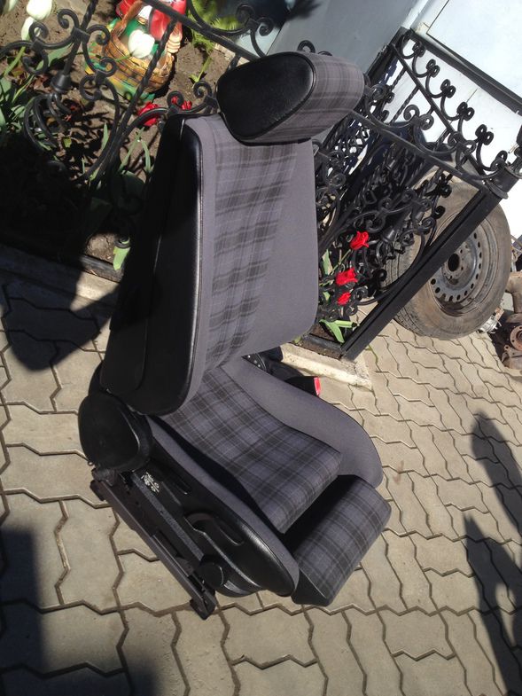

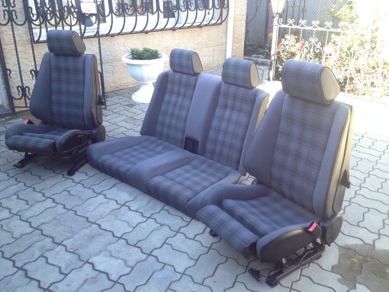

Сиденья BMW Motorsport, клетка.
По сиденьям вообще были другие планы, изначально хотел рекаро е30 перетянуть в красную кожу, даже насобирал несколько рекар но все их нужно было реставрировать по полной и соответственно перетягивать, в итоге прикинув все за и против я решил что нельзя отказываться от такого ништячного салона как motorsport в клетку еще и в состоянии чуть ли не новых сидений.
На прошлой неделе я наконец достал сиденья которые так долго пылились ожидая своего времени.Почистил, смазал салазки и механизмы, сделал небольшую химчистку и состояние подтвердилось, просто превосходное, ни чуть не пожалел что оставил клетку.
Задний диван у меня был без подголовников, крепления для них я давно скрутил с дербаненых тачкек, а вот за сами подголовники спасибо одноклубнику mr.bublik , давно было дело, но я все помню)Теперь все как надо!)

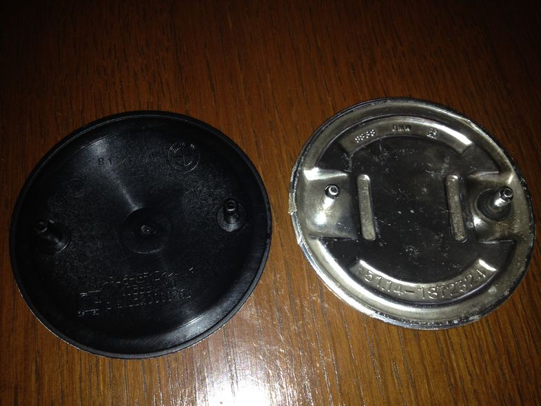

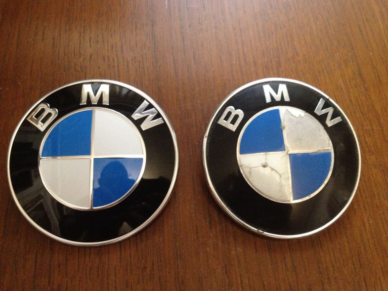

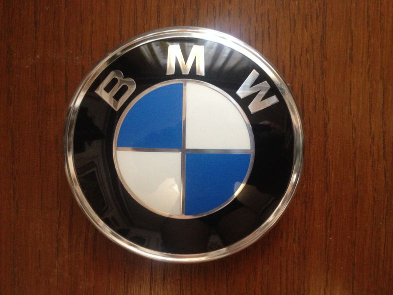

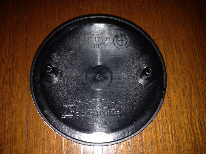

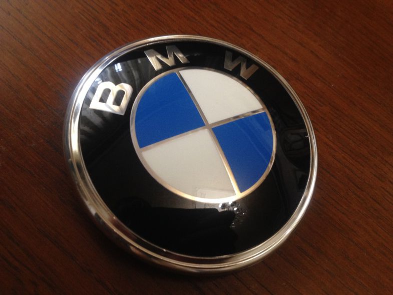

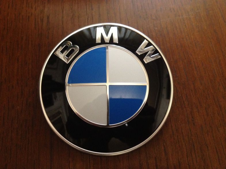

 Получил оригинальные эмблемы:
-на капот, артикул-51148132375
-на багажник, артикул-51141872969
Честно говоря даже не представлял как должны выглядеть оригинальные эмблемы, пересмотрел кучу Китая, ну это все редкостное г… на каждой хоть по какому-нибудь косяку да будет.
Ну а что оригинал?!Цены кусучие, а на эту цену приходит простенько исполненная эмблема, на пластиковой основе, хотя ведь в те года делали металлические эмблемы, которая тяжелей и внушает куда больше качества.Даже на эмблемах экономят?!Что уже говорить о другом, в общем не понятно, ну хоть исполнена без косяков.Это я говорил о передней.
Для сравнения:
Задняя эмблема специфичная, использовалась всего на нескольких кузовах.Наверное поэтому с тех годов их до сих пор выпускают металлическими, сразу куда приятней.

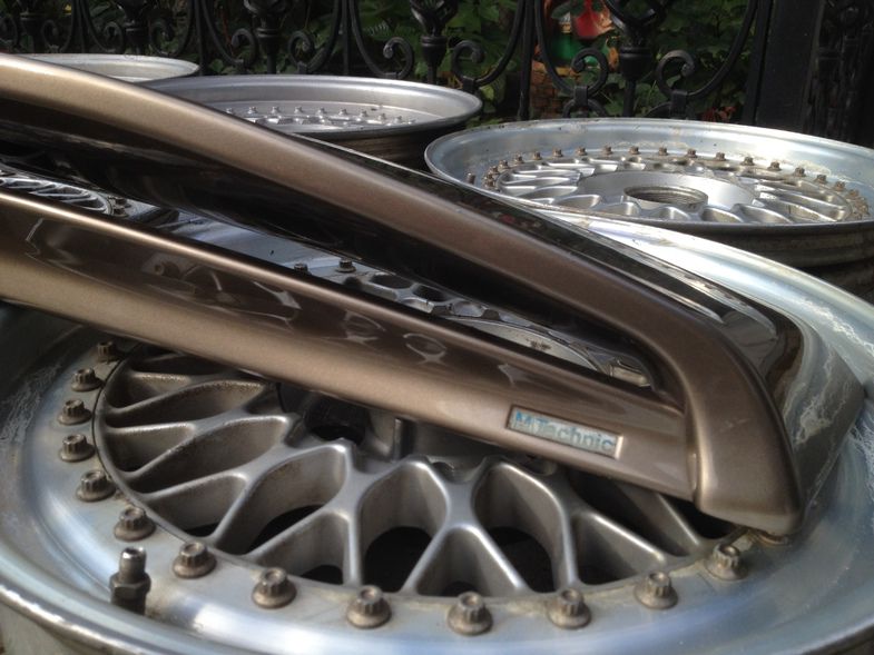

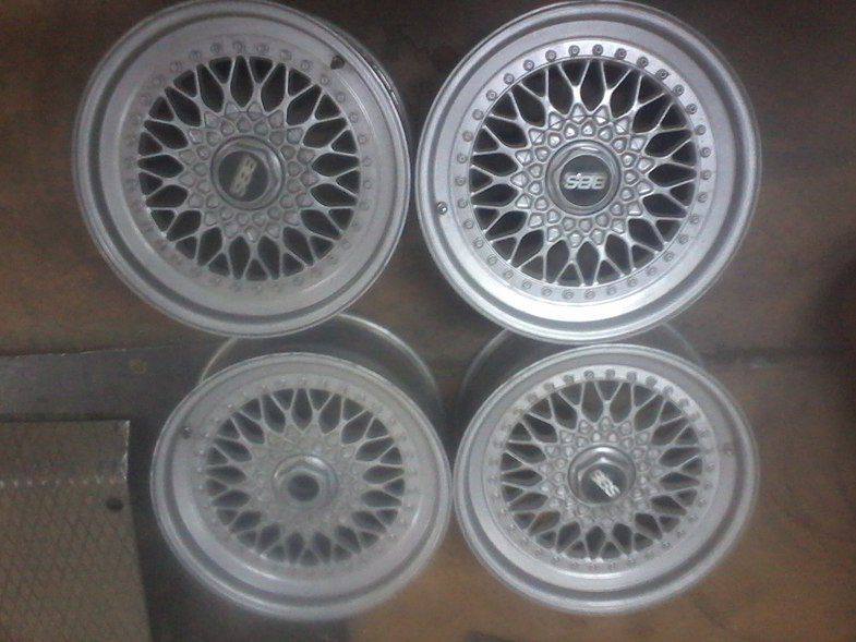

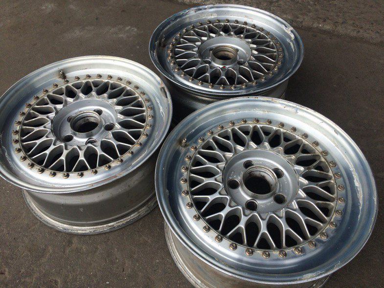

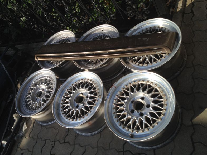

BBS RS, спойлер МТ2

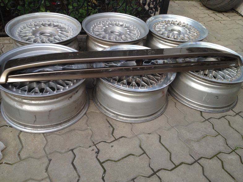

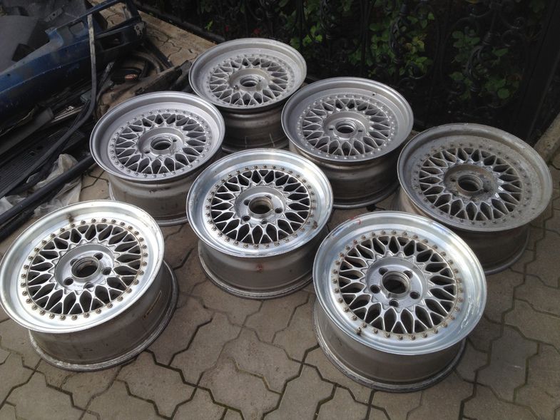

Всем привет!Есть что рассказать по машине.Машина можно сказать практически собрана и становится похожей на машину, но тем не менее остается еще несколько трудоемких процессов:замена тента крыши, подгонка листвы MT2, и реставрация дисков BBS RS.Вот о последнем пункте я начну рассказывать в этом посте.
BBS RS были так же заветной мечтой, без которых я не представлял свою машину, но не думал что удастся обзавестись ими еще до выезда.
Мониторил я продажи RS очень долго, но подходящих вариантов для меня не было, либо вообще вариантов не было, либо очень дорого.Виной тому специфичные параметры которые нужны для моей подвески.Я когда переводил машину на 5 болтов ожидал как-то что с подбором дисков на 5 болтов проблем не будет, но этим переходом кажется для себя я только усугубил положение, а еще и теперь мне нужны диски минимум на 17 из-за больших тормозов, и с вылетом ближе к 40, за это спасибо 46 подвеске.Ну да ладно, тормоза куплены, койловеры тоже под эту подвеску, назад пути нет, нужно что-то думать с дисками.
Найти BBS RS с нужными мне параметрами и разболтовкой БМВ я даже не мечтал, это очень редкие модели которые практически нереально найти, а если и реально за космические цены, искал уже с любой разболтовкой лишь бы параметры подошли.
И вот уже чуть ли не психанул и не купил Work VX у знакомого, как попадается вариант в Красноярске, продавец был незнакомый человек, оперативно помог приобрести диски одноклубник Александр Демидов, за что спасибо ему большое.
Итак BBS RS 254, 5*114.3, вылет ET32, ширина 8.5j по кругу.

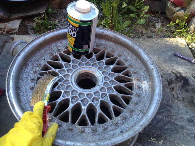

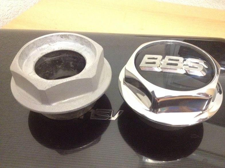

В целом диски ровные ни разу не разбирались, есть одна вмятина на внешнем ободе, но это мелочи по сравнению с главным косяком.Не знаю как это можно назвать…Но какой-то из предыдущих владельцев отпескоструил диски целиком без разбора, вместе с полкой, болтами, вафлей, центральной гайкой, я бы не удивился если бы они и 3Д логотипы отпескоструили но хоть их они вынули, отпескоструили еще и крупным песком, а потом все это дело покрасили порошковой краской.

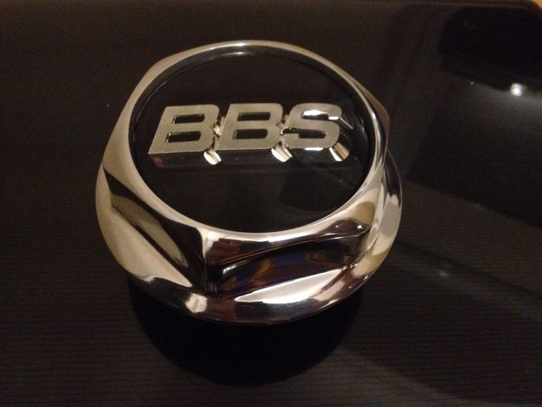

Сразу же принялись что-то делать с ними, попробовали придать должный вид центральным гайкам и 3Д логотипам BBS.Вдвоем с папой начали полировать(кстати должен сказать что практически с самого начала сборки машины принимает в этом участие и советом и делом мой отец, без его идей и опыта, во многом у меня были бы проблемы).Итак чтобы довести 4 гайки до состояния что вы видите на фото, у нас в двоем ушло 2 дня, и кучу нервов, весь процесс в ручную, сначала обработка напильником чтобы хоть как-то сгладить кратеры после пескоструя, затем наждачной бумагой начиная с 400 заканчивая 3000
Было-стало
Затем нужно было снимать порошковую краску, пескоструить больше не захотел, во первых вафли бы больше не выдержали пескоструйки, она и так уже как фольга, во вторых можно и на пескоструйке сэкономить, но снять порошковую краску это тоже задача не из простых, многие даже говорят что это не реально.Ну что же реально, смывка BODY 700, стальные щетки, ножики, опять кучу нервов и вот такая картина пару дней перед глазами и диски будут очищены
Забыл написать что когда я оплатил этот комплект дисков, появились в продаже еще недокомплект дисков, которые я тоже приобрел.
BBS RS 331, 5*114.3, ET35, 8j 3 диска
Из двух комплектов я соберу один, итого получится у меня такой комплект:перед-ЕТ39, 8j;зад-ЕТ32, 8.5j, получается практически то что нужно, по хорошему бы сделать перед поуже, но попробую и так, если будет широко буду искать иннер поуже.
Вот такие вот дела, центра уже отдали на рассточку центрального отверстия под ступицу бмв, и на сверловку новой разболтовки. Выслушал бы ваши мнения стоит ли заваривать старую разболтовку, или оставить двойную сверловку, кто как думает?!

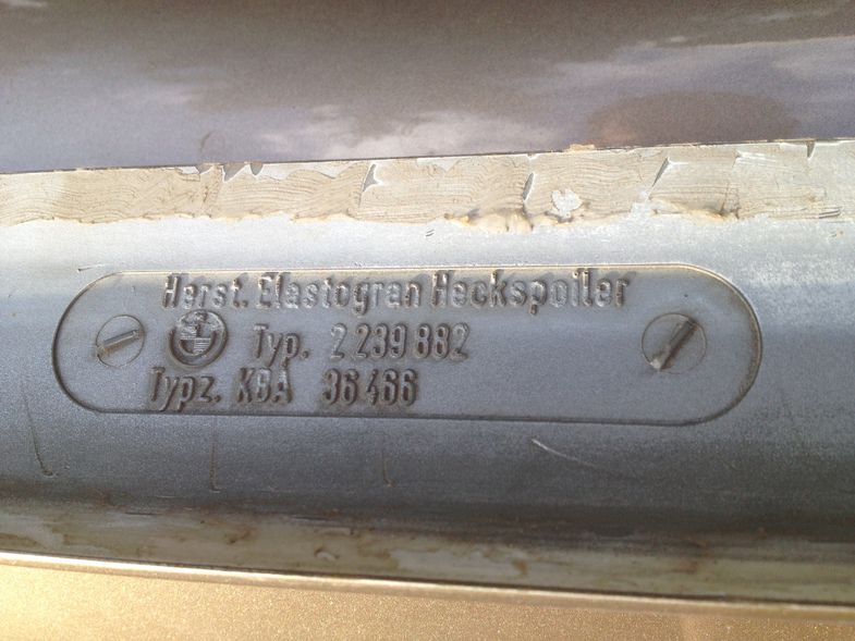

А еще приобрел один ништячок-спойлер Mтехник 2, оригинал, в общем набираем жирок)
  • Сообщений: 843
  • Репутация +46/-3
« Ответ #222 : 09 Июня 2016, 08:03:47 »
Оставь двойную сверловку под крышками все равно не видно.
  • е30 М10В18 седан>>M60B40
  • Сообщений: 3255
  • Репутация +103/-22
  • Телефон: +79081802777
« Ответ #223 : 09 Июня 2016, 08:06:44 »
Это да, просто думал как лучше с точки зрения безопасности, прочности.
