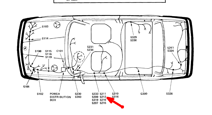

Если будет совсем жопа - в смысле не получится найти место замыкания - надо найти точку S212
расстыковать ее и проверять замыкание каждого провода на массу. Решение обязательно найдется. Просто времени уйдет много.

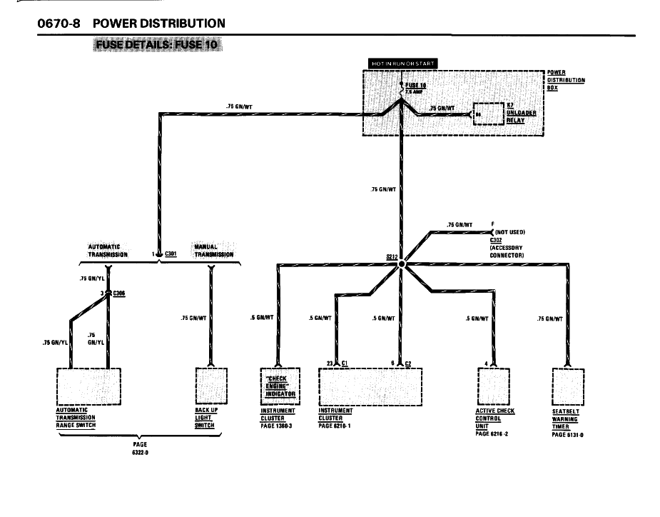

А откуда эти схемы?  скиньте ссылочку .
на предохранитель 10  +12В попадает через реле К7  получается????

Схемы из ЕТМ, ссылки на него - в прикрепленной теме в разделе "электричество".

да схемы уже нашёл, спасибо. буду чёт пытаться понять в них.
задний ход немного разматывал, перетертостей в районе кузова на проводах нет.
сегодня буду ковыряться по схемам и попробую отсоединить/отрезать в S212

« Ответ #16 : 02 Июня 2015, 22:49:14 »
Спасибо. схемы и советы помогли.
Нашёл в чем проблема.
+12В на предохранителе были , на приборке 23пин синий и 6пин белый  не было.
Вобщем в S212 все было в окислах и оторвался проводок основной что идет от предохранителя.   Зачистил, соединил , заработало!
