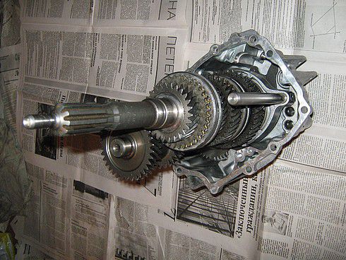

« Ответ #37 : 24 Апреля 2021, 13:55:47 »
Ну я не знаю как там на 240, думаю так же, но на 260 что-бы снять заднюю крышку нужно валы выпрессовывать. Вон же на фото всё видно. Снимается колокол, а валы держатся как раз в задней крышке.  Понадобится ли регулировка - вполне может быть...
  • Сообщений: 6073
  • Репутация +305/-15
  • Локация: МСКунцево
« Ответ #38 : 26 Апреля 2021, 13:10:10 »
Все там одинаково, только для настройки рядов у 240 используются стопорные кольца разной толщины. А у 260 стопорные кольца одного размера, но еще используются настроечные шайбы разной толщины. В остальном коробки идентичны.
