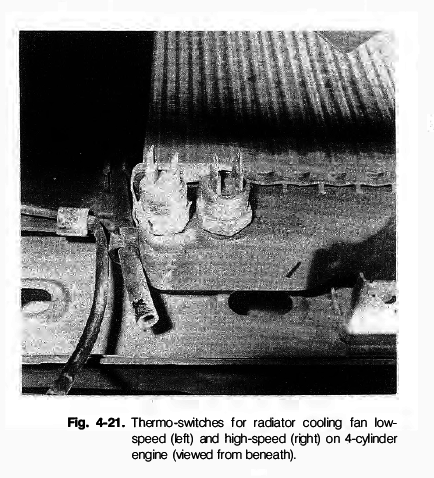

Вероятно была версия с двумя датчиками в радиаторе.
Все верно, была такая версия. Вот, поглядите, скриншот из книги по ремонту (bentley publishing):
  • Сообщений: 32751
« Ответ #15 : 10 Июня 2015, 14:28:58 »
Тут основной вопрос в том, родной ли кондиционер стоит. Если кондей не родной, то он может быть первого перехода, а там датчика два. Хотя разница не большая, там можно и на один переделать.

Два датчика во второпереходный радиатор некуда вкручивать. А переделывать, точнее, делать проводку, как я понял, потребуется в любом случае:
