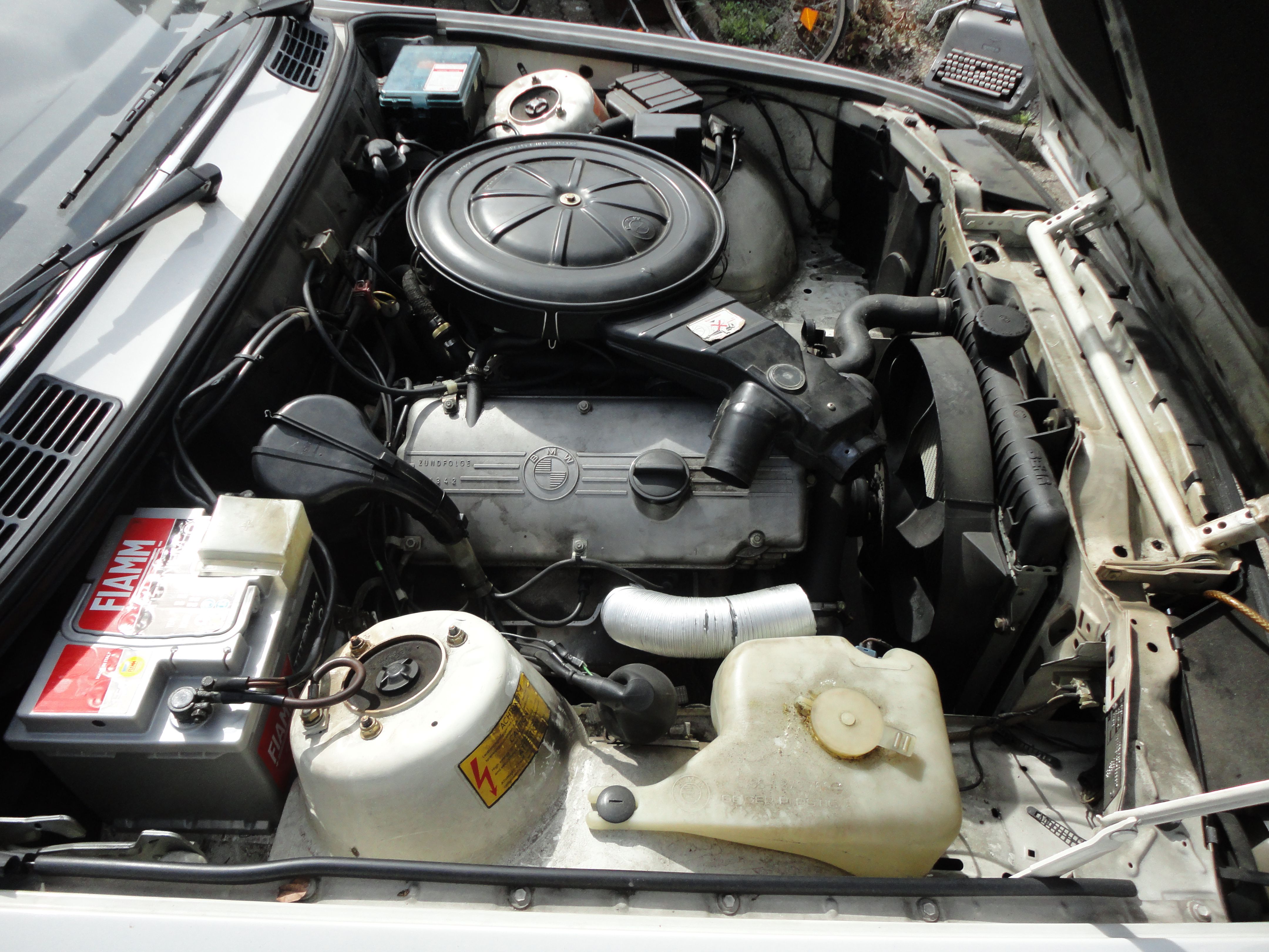

нужна помощь, востанавливаю е30, нужны фото росширителеного бачка, где он стоит, как крепится, как подведены шланги и фото дополнительного электро вентилятора, как подключить и закрепить
e30 318 m10

там нет расширительного бачка,т.к.при правильной работе системы мотор не греется,и доп вентилятор там тоже не нужен.
лучше поищи косяк если греется!

На м10 расширительный бачек находится прямо на радиаторе.
Дополнительных вентеляторов нет и не требуется если система исправна.
Опишите в какие моменты у вас греется
