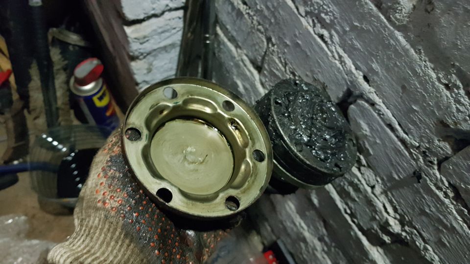

Ой, чет давно тут не писал, не так давно у меня что-то бумкнуло сзади и отъехал задний привод, кое как дополз до дома, звуки были устрашающие, словно редуктор сдох. Но ничего не подклинивало. когда редуктор дохнет обычно машина прыгает.
Полез под авто и офигел!
Заказал новые болты, прикрутил шрус, оказалось 2 болта срезано, а пыльник разорван в щи, прихватил пыльник стяжками чтоб придать форму и хоть как-то сохранить остатки смазки в нем, машина начала опять ездить.
Вчера пришел пыльник и шайбы для шруса. Полез менять, ну как полез, это надо разобрать пол гаража, выкатить мотик велик, кое как заехал, поднял икса, ииии сняв колесо оказаось что нужна 12 гранная головка на 36, а у меня такой нет, но зато те кто делал машину до меня не законтрили ступичную гайку. И она похоже открутилась, поскольку колесо болтается! Вот и причина почему жрало резину на этом колесе. Ночью сгонял в магаз затарил кучу инструментов чтоб хомуты зажимать и головок разных больших, так же вороток на 3/4 папский ))) сегодня буду доделывать, подшипник не гудел, поэтому очень надеюсь, что поможет его затянуть.
  • Сообщений: 39305
« Ответ #81 : 28 Апреля 2018, 14:11:59 »
ах да, пробег уже 270к родной.
Глядя на то в каком состоянии авто при таком пробеге понимаю что на автору продаются авто с пробегами 400-600к и потом народ жалуется на ненадежность БМВ ))))
  • Сообщений: 39305
« Ответ #82 : 03 Мая 2018, 16:29:56 »
День задался. Гайка ступицы на колесе действительно открутилась. А когда я все разобрал шрус отказался вылезать. Сьемники в другом гараже ключи не у меня. Там же дрель так что я не смог бы высверлить остатки болтов. Ну и оказалось крышка шруса утеряна… удалось найти у знакомых и забрать. Подтянул гайку как надо колесо перестало болтаться. Ушел лязгающий звук.
Обнаружил что задним тормозным шлангам хана. Тоже буду менять.
Прикупил ключик откручивать ступицу )
Навалив по полной так что все торм диски были синие а тормозами воняло на все гаражи. Я принялся за шрус. Самое веселое что он пошел сразу без съемника. Может вдха подействовала а может температурный режим.
Далее я лоханулся надо было подспустить выхлоп а мне показалось это не плможет и я начал снимать кулак чтоб вытащить шрус. В итоге я вовремя опомнился и вытащил через выхлоп.
Промыл шрус и заменил пыльник. Поставил новые болты и пластины.
Из полуоси редуктора остатки болтов выкрутились рукой.
Заодно поменял торм диски и колодки.
С датчиком я неугадал он оказался не очень и похоже не работает. В итоге ошибка по колодкам не сбрасывается.
В промежутках немного покушали )
Повезло, обломки болтов выкрутились руками
Спасибо Дену, подогнал недостающую крыжечку.
Ну и завершил праздники установкой летних колес, новую резину закупил накануне, прокатал колеса и все собрал.

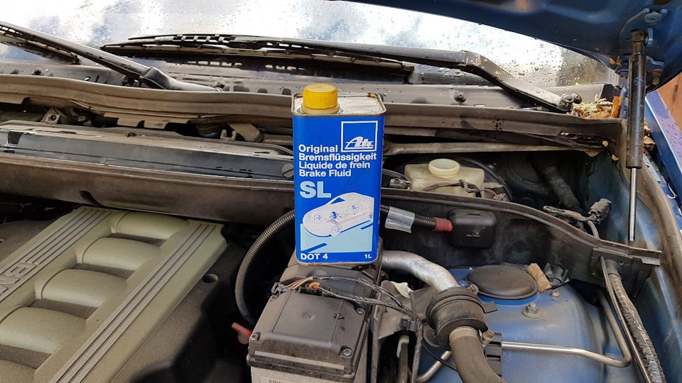

Сажусь тут в машину, а она радостно сообщает. Check brake fluid! Открываю капот, в бачке пусто.
Подавил на тормо,з обошел машину и заметил что в районе заднего правого колеса она обоссалась тормозухой....
Ну, думаю, делать нечего, кроме как трубка которую я недавно менял больше там нечему помирать, заказал трубку LPR. Пришла такая нарядная.
Приехал в гараж, разбираю и смотрю что течет ровно по соединению трубки с суппортом, оказалось что уплотнительные колечки пролюблены, потому и течет.
Поставил новые колечки с трубки, затянул, прокачал. Все отлично - не течет.
