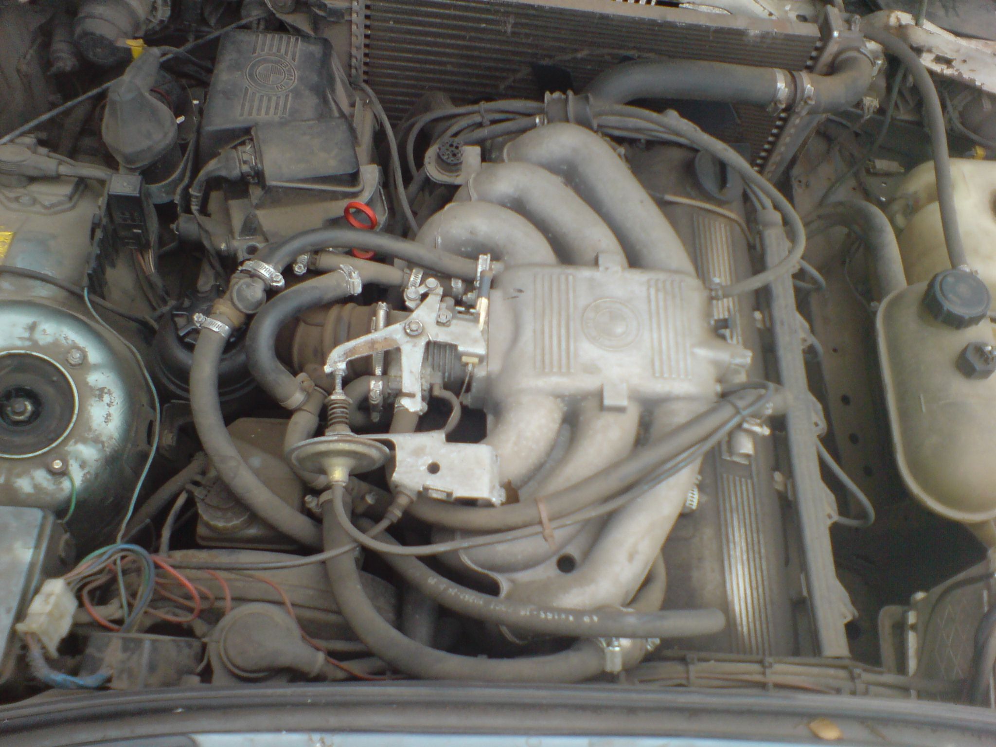

Доброго всем времени. так примерно выглядит мой двигатель. фото взято из интернета,но выглядит мой также. возник вопрос. какой он системы джетроник или мотроник? спасибо за ответы

Джетрониггг

Сфоткай таки лучше свой, ибо на этом фото какая-то хня... Да, мотор джетровый, но при этом короб воздухана от ВП...

могу точно сказать что у меня есть холодная форсунка, датчики положения и тд коленвала. кстати не знаю куда они втыкаются

ну ДПКВ и на Мотроне есть. Причём, на некоторых Мотронах их ажно 2...

О ужас!  :o Вообще это джет. Состояние жуть. ДПКВ этот это диагностический, он стоит в кронштейне перед демпфером (шкивом на коленвале). Зачем такой-же второй, да ещё и с отдельным разъёмом я х.з. Что касаемо бачка с маслом, чёт мне кажется что это система долива масла... Второй бачок это омывайка.

яб на твоем месте все это барахло выкинул и искал бы мотроник.

а чем мотроник лучше?

Том что он проще. Нет у него такой паутины вакуум-систем, нет клапана ХХ термостатного, который дохнет легко, а стоит как сбитый Мессершмит, нет постоянных проблем с подсосами воздуха

дырка не пойму где, толи от щупа или от трубки идущей вверх в коллектор, посмотри, есть ли в коллекторе над этим отверстием оно

деталь 12

Не собрал. Пару недель не до него было. Дырка эта не под масляный щуп. Она в картер идёт. У меня главная проблема это выяснить какой шланг куда идёт. Ситуацию осложняет отсутствие пары шлангов и тройников которые как мне кажется должны быть. Распечатал кучу схем на пол пачки бумаги.

То что у тебя есть-это огрызки джетроника.
Если имел ввиду перейти все-таки на мотроник, то смысл есть, в перспективе смотря какие планы на авто. Если цель завести чтобы продиагностировать мотор-то проще и дешевле просто скинуть голову и поддон, глянуть состояние без заводки, а потом уже принимать решение. Комплект мотрона стоит порядка 8-12 тысяч. Джетрон комплектом можно купить тыщи за три-пять, у многих он валяется без дела и никому нахрен не нужен. Доукомплектовать тоже можно, излови форумчанина какого-нить с аналогичным джетом. Или прочитай пару терабайт инфы на форуме.
Какие планы на машину-то?  У подкапотки вид как будто ее нашли в заброшенном гараже третьего рейха.
