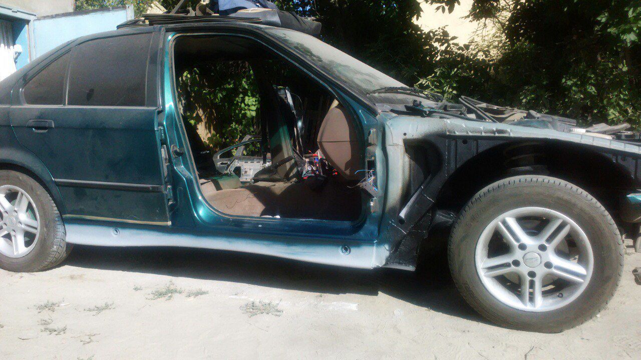

А здесь бы я сделал на стойке стык под нижней петлей или в том районе.
во-первых, нет практического смысла.
во-вторых, новый порог идет ровно до того места, где мы его приварили
Я думал он до задней арки идет( А по поводу практического смысла - проще отверстий насверлить и точками приварить, нежели сейчас все это дело шпаклевать теперь.
ты про центральную стойку?
Там конструкция кузова в районе центральной стойки такова, что правильней будет сделать так, как сделано. Шпакли там будет минимум.
Да и родной металл был сгнивший только по низу и чуть выше угла.

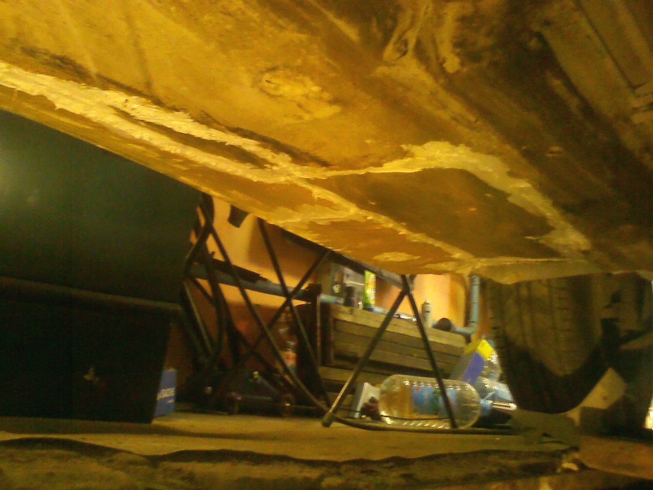

Мажем швы шовным герметиком, матерясь на одноразовые пистолеты  >:(

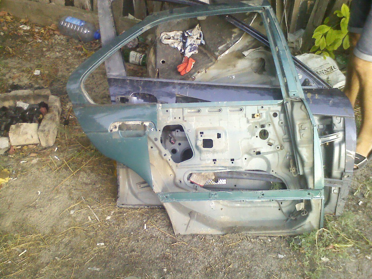

Нарезали оригинального металла для ремонта пола и переднего угла.
Полка АКБ в процессе.
А порог я сфоткать забыл ((

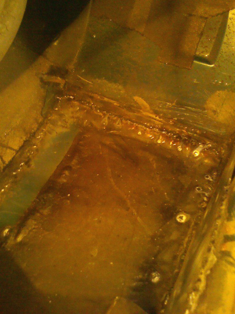

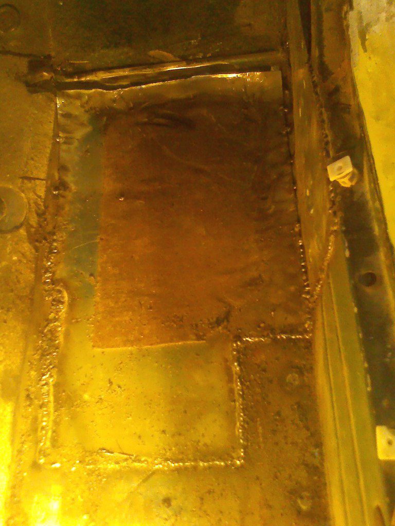

Ввариваем часть внутреннего порога
и полы
Довариваем сверху и снизу. Привариваем порог к полу точками. Обвариваем стык с лонжероном.

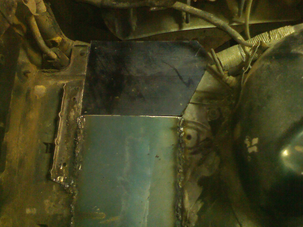

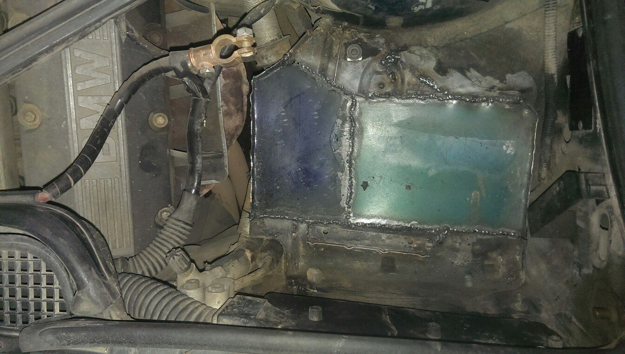

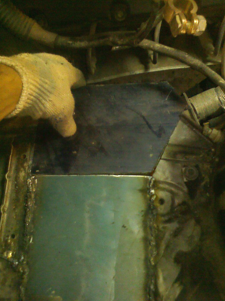

Полка АКБ. Часть первая
Полка АКБ. Часть вторая.

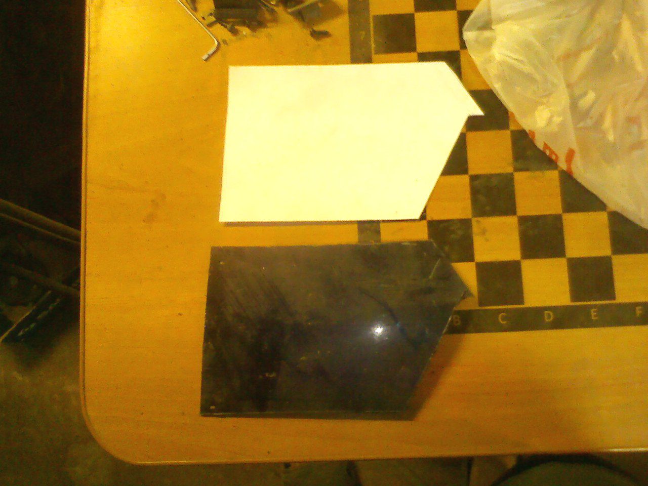

Выкройка и заготовка.
Примеряем
Подгоняем точнее.

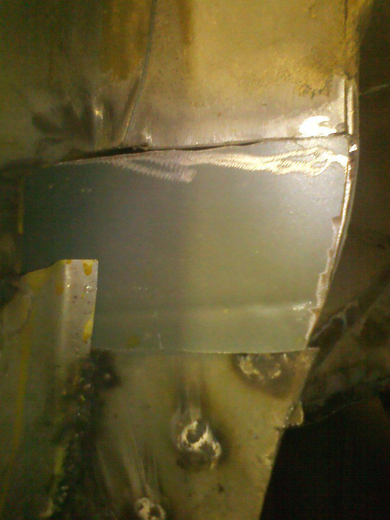

Вырезаем гниль в колесной нише.

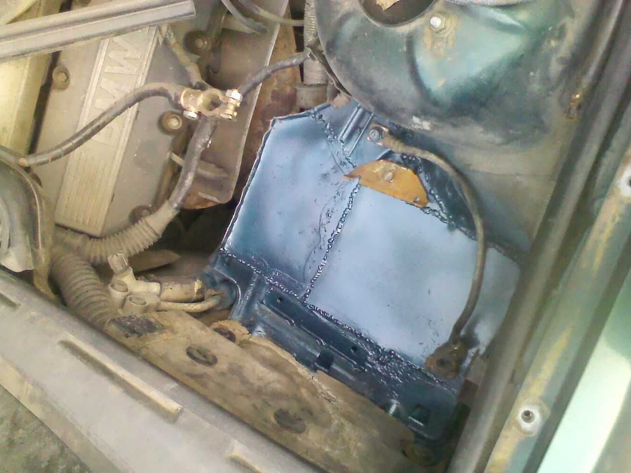

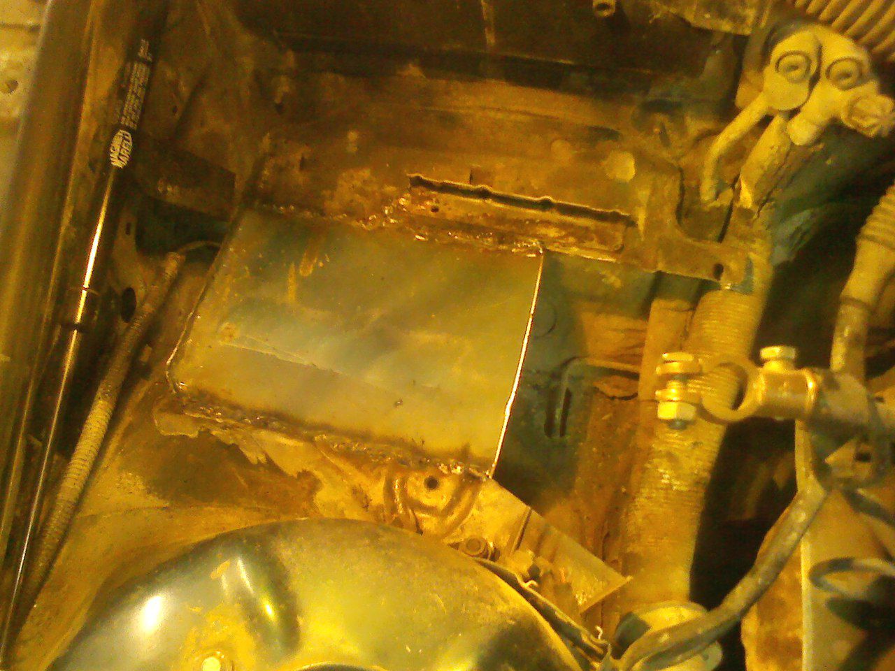

Полка АКБ часть третья.
Ввариваем последнюю часть.
Грунтуем, красим

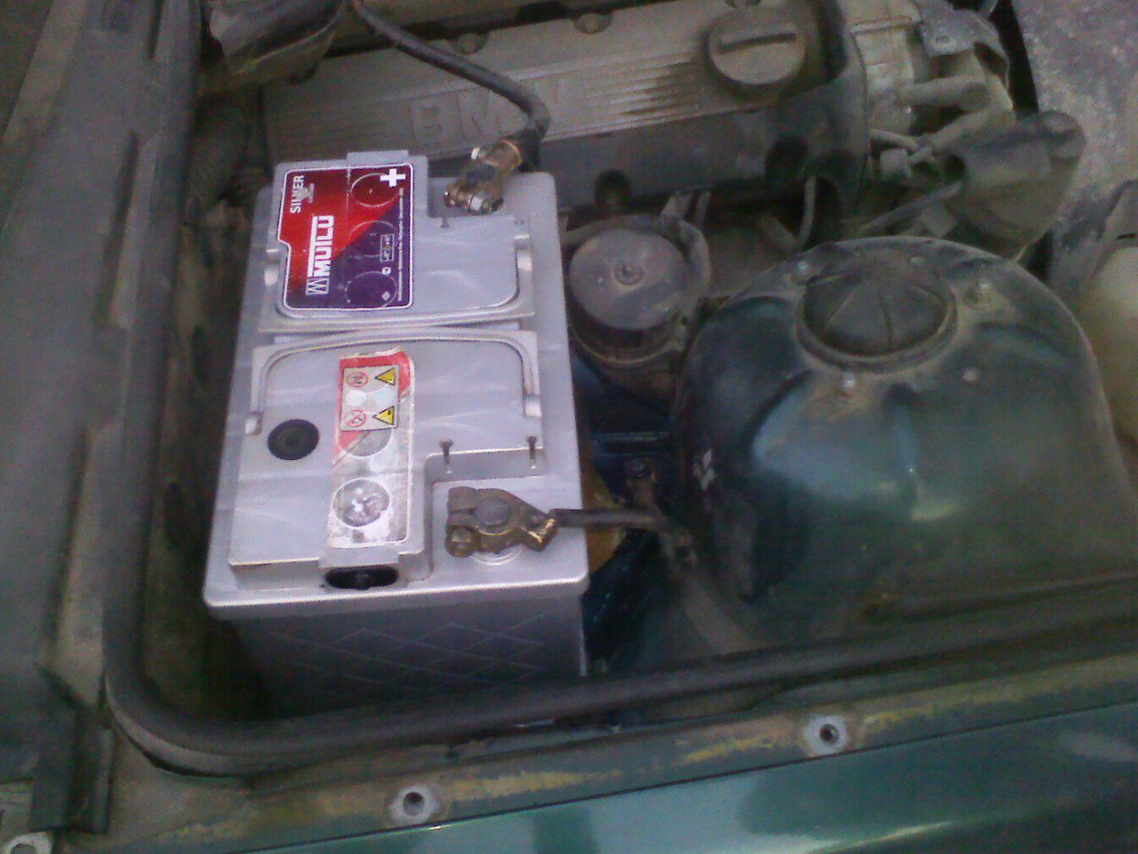

Ставим АКБ

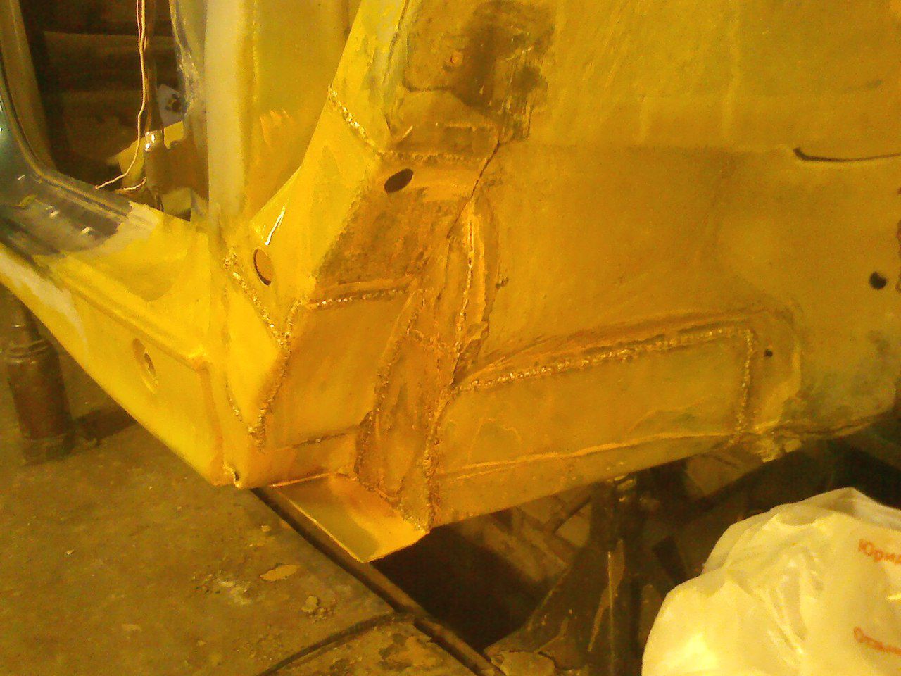

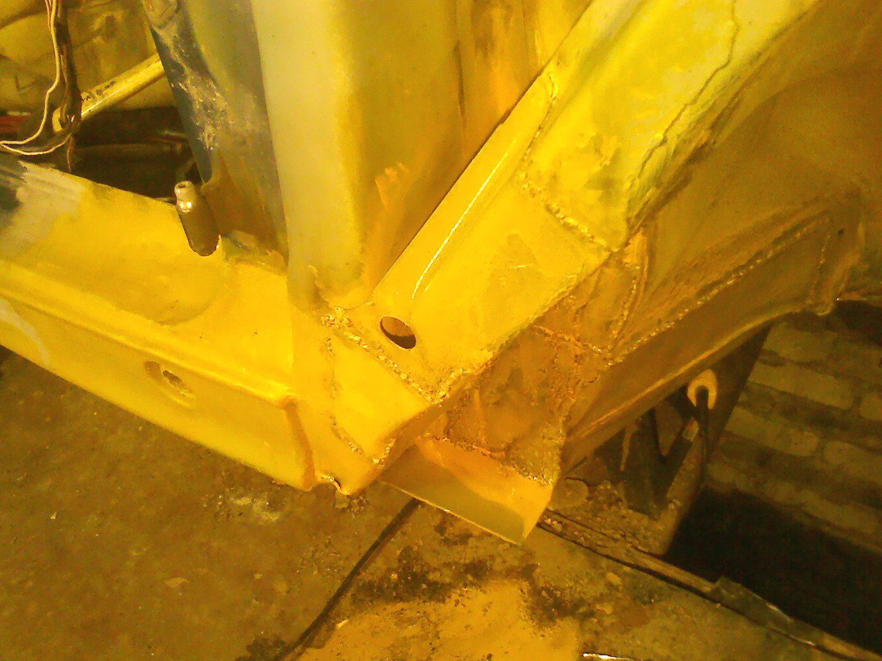

Ваяем угол

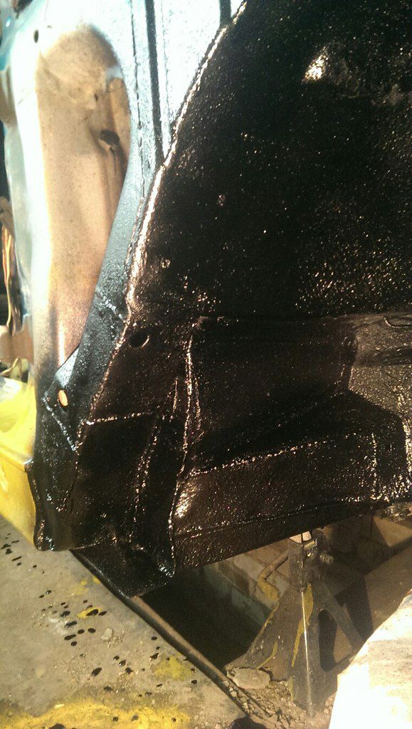

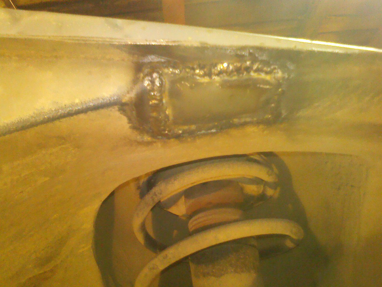

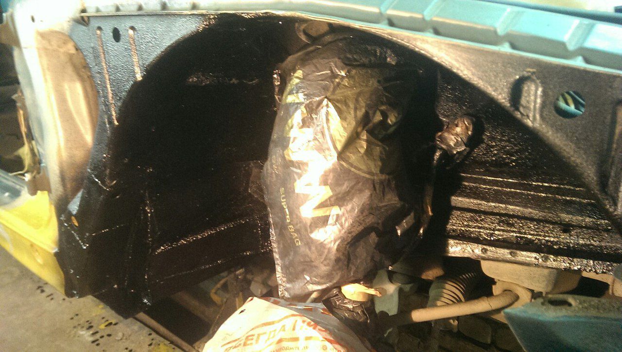

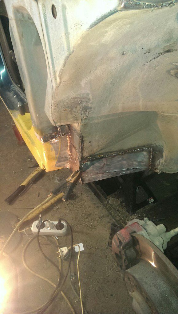

Завариваем дыры в колесной нише
Довариваем усилитель крыла и покрываем все кислотником в 3 слоя

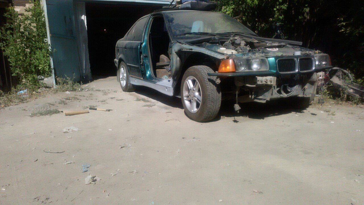

Щедро задуваем все противошумовой мастикой
И выкатываем аппарат на белый свет.

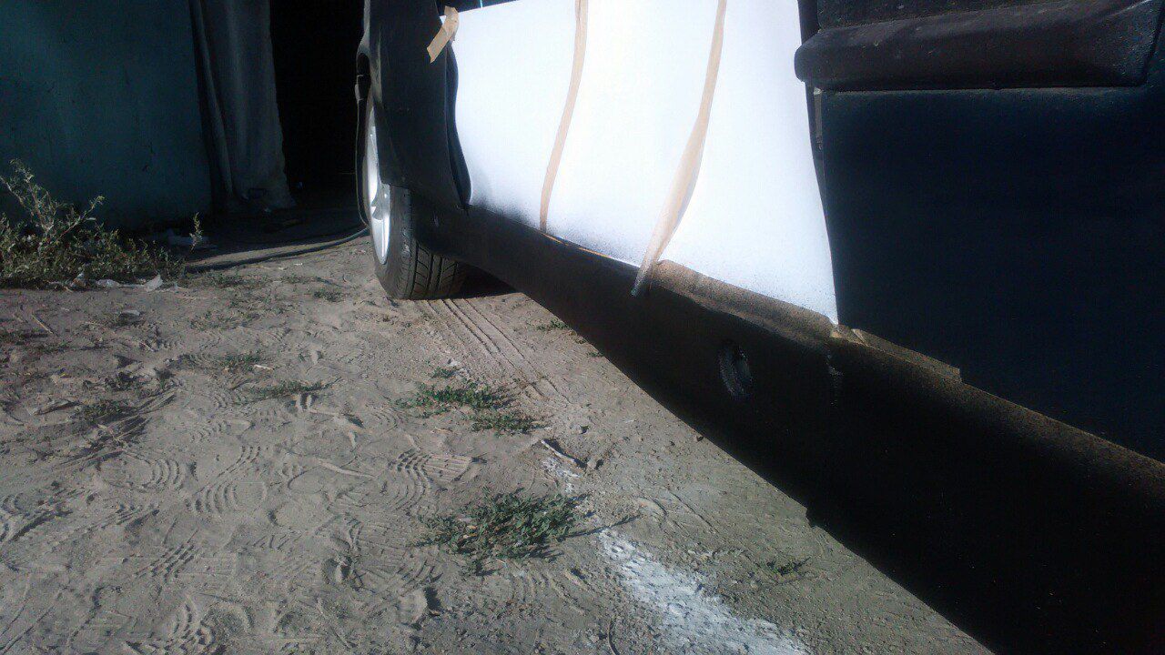

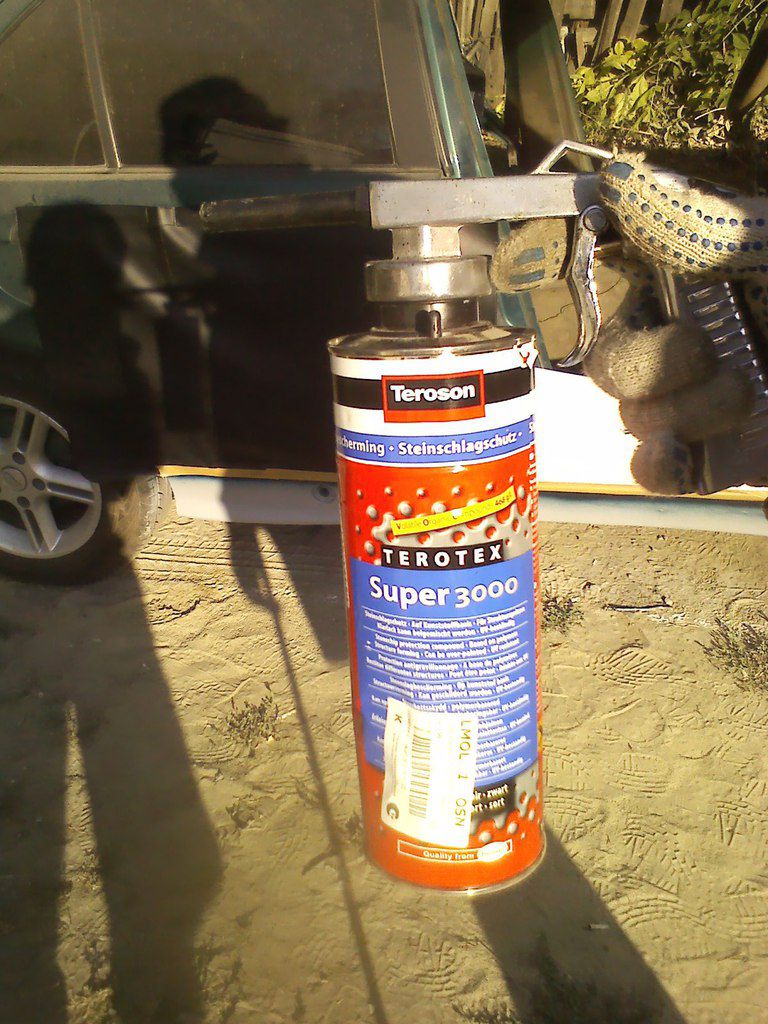

Используем профессиональный антигравий. Специально для порогов. Качество Henkel!
Сохнет правда долго (((

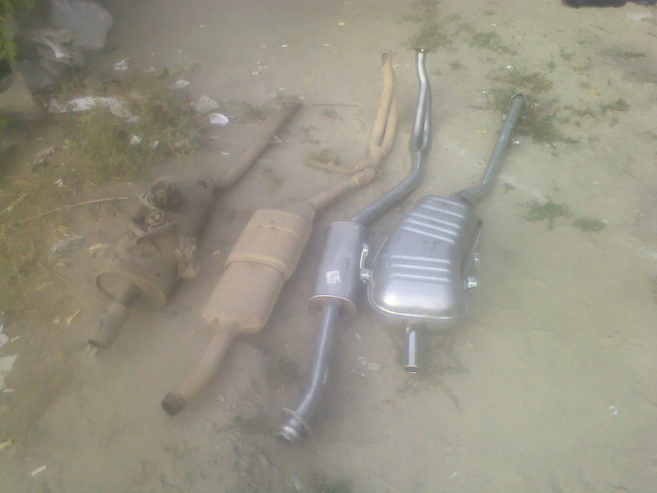

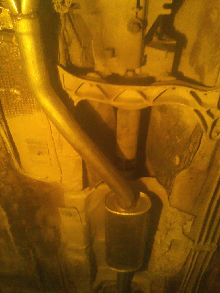

Ну а пока сохнет, можно заняться выхлопом.

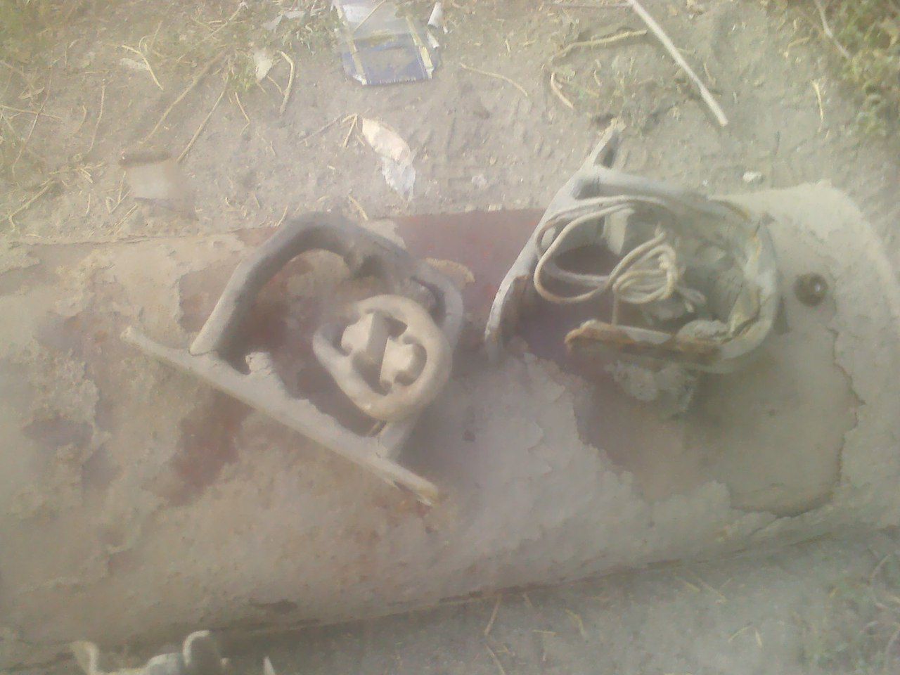

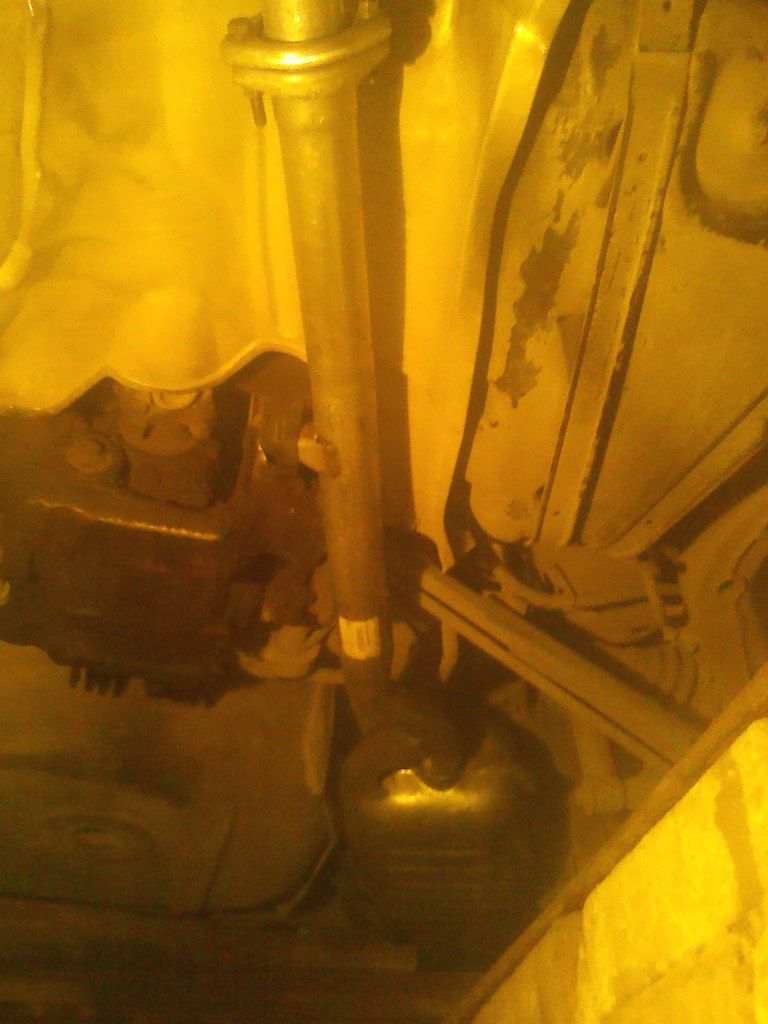

Для откручивания гаек на выпуске используем замораживающий спрей LOCTITE. Тем самым, избавляя себя от обломанных шпилек в коллекторе. П..датая вещь!!!!!!!
Снимаем заднюю банку от таза. Печаль- родные кронштейны рассыпались в руках.
Старый и новый выхлоп
Устанавливаем. Банку пока повесили на ремень. Ждем новые кронштейны

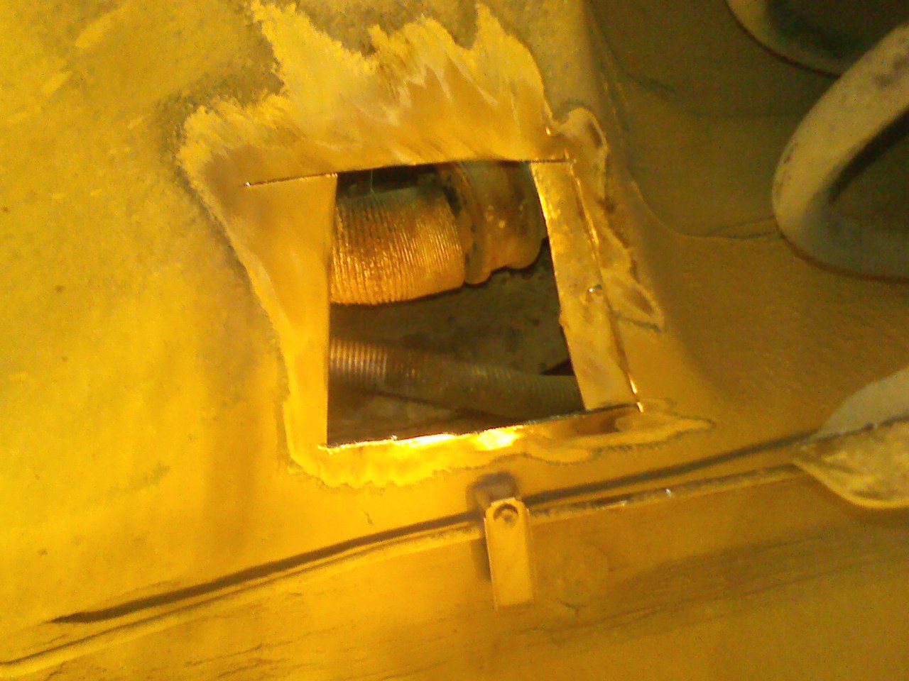

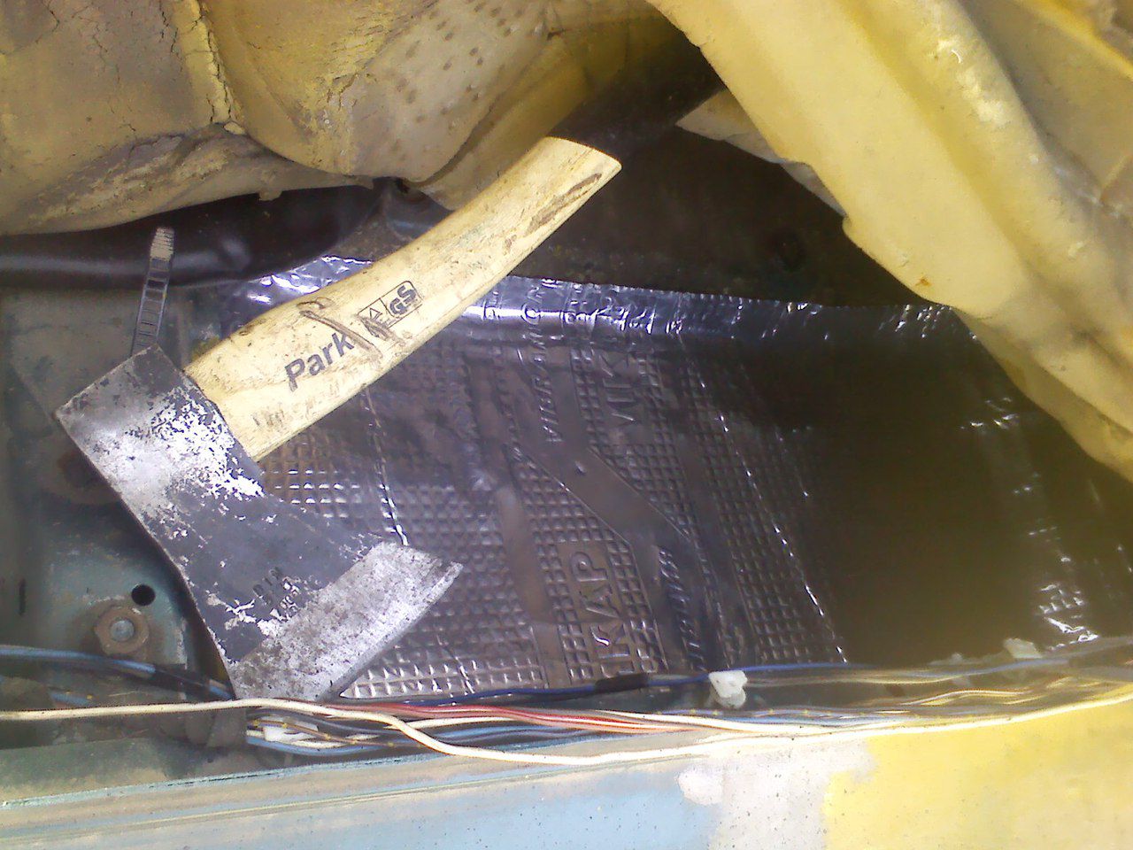

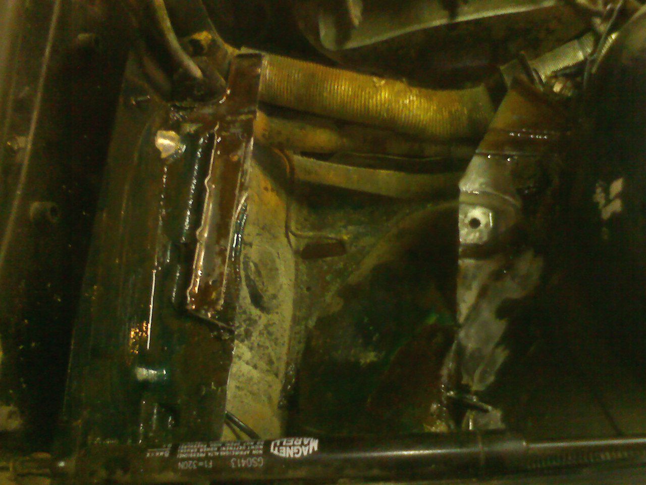

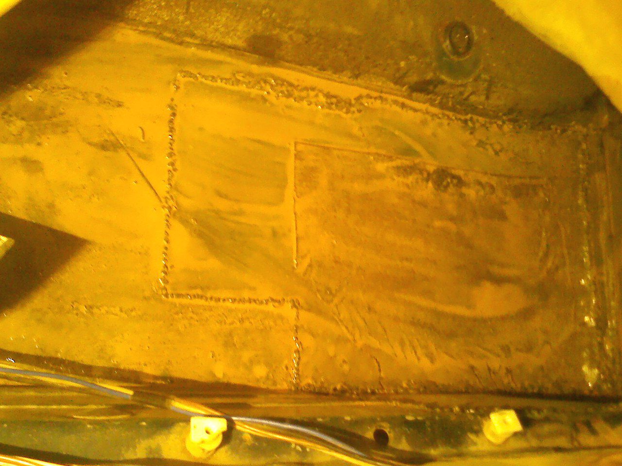

На 4 ой и 5ой фотке заварили отверстия под закладные для крепления локера.
Такая коррозия на машинах  после эксплуатации без локеров и их уплотнителей т.к. говно летит в вентиляционные отверстия в усилителе брызговика и забивает дренажи в малых треугольниках днища, + слив из под лобового идет через эти усилители.
Это конечно без учета дтп и прочих повреждений.

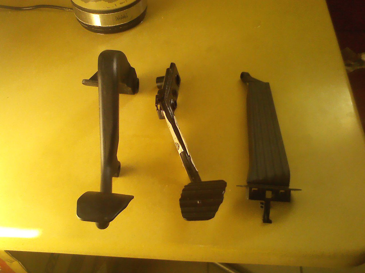

почти что )  за бу рычагами )
