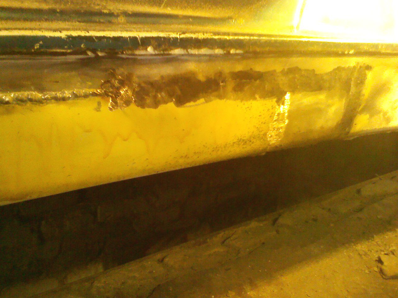

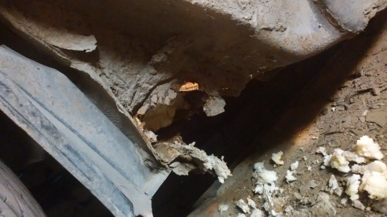

На ремонт заехал живенький седанчик е36 на замену порогов.
Сняли крыло. Пена  :D
Следы ремонта после ДТП
Отковыряли

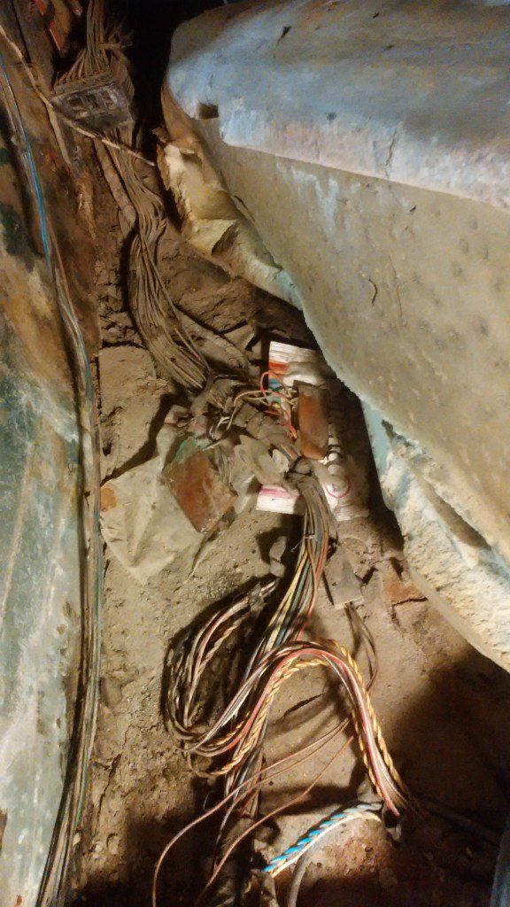

Поднимаем ковер
И- Изоляция  ;D

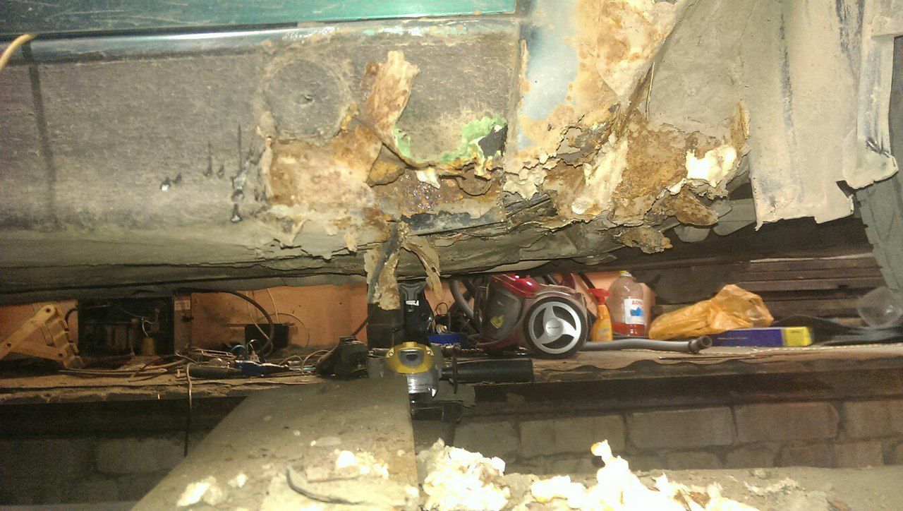

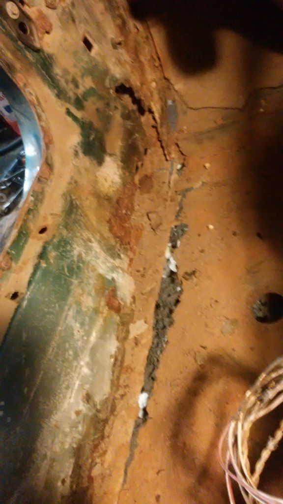

Почистили щеткой. Полы сгнили до лонжерона. Внутренний порог тоже под замену, сгнил до самого динамика.
Продолжение следует

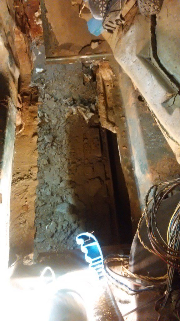

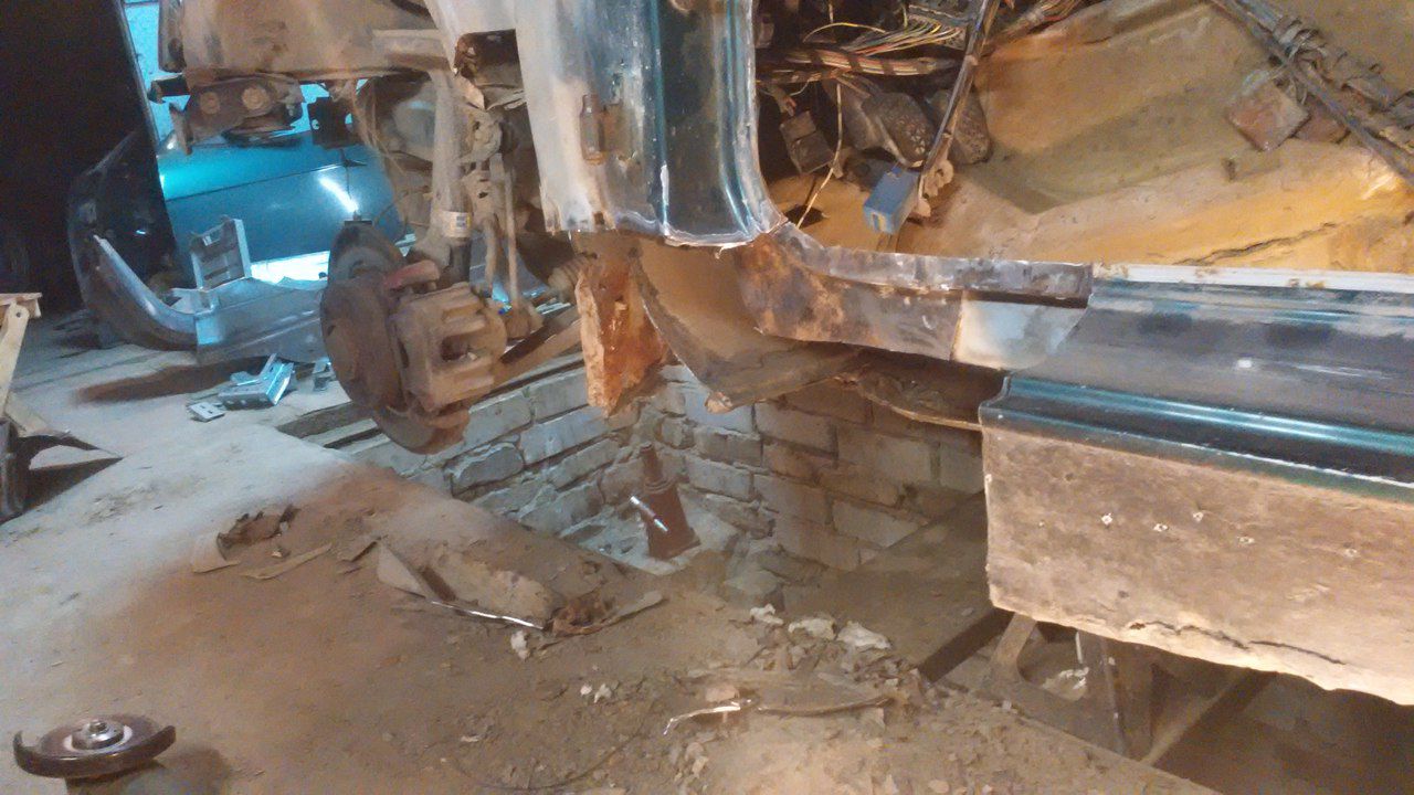

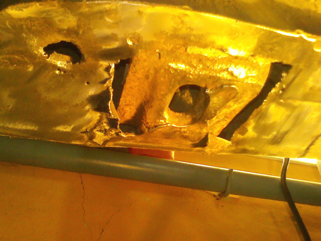

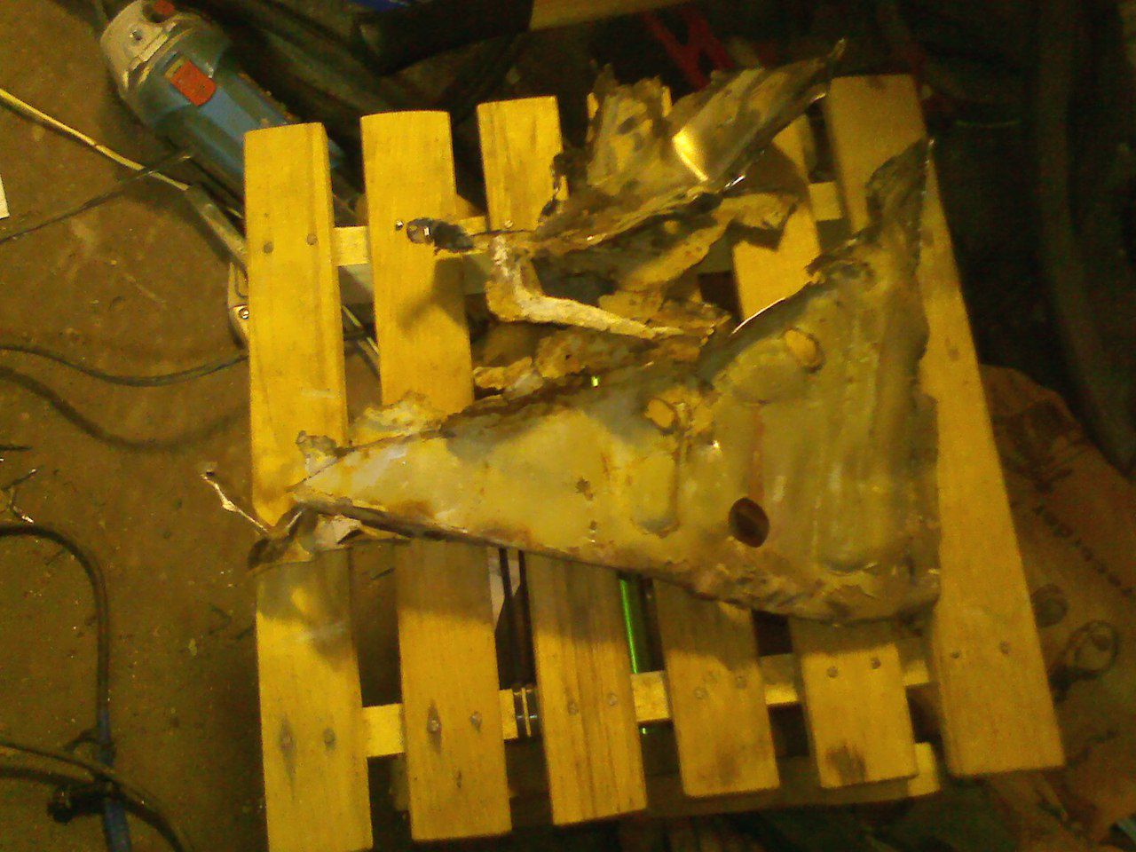

Срезали часть внутреннего порога. Печаль беда- поддомкратник сгнил и восстановлению не подлежит. Самое ужасное, то что сгнила силовая часть, которая связывает его со стойкой. Будем конструировать...
Ампутировали пол.

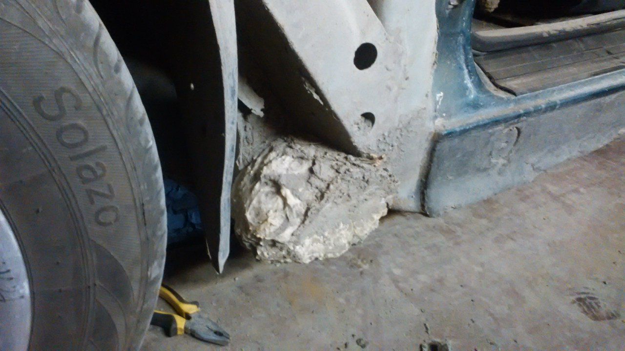

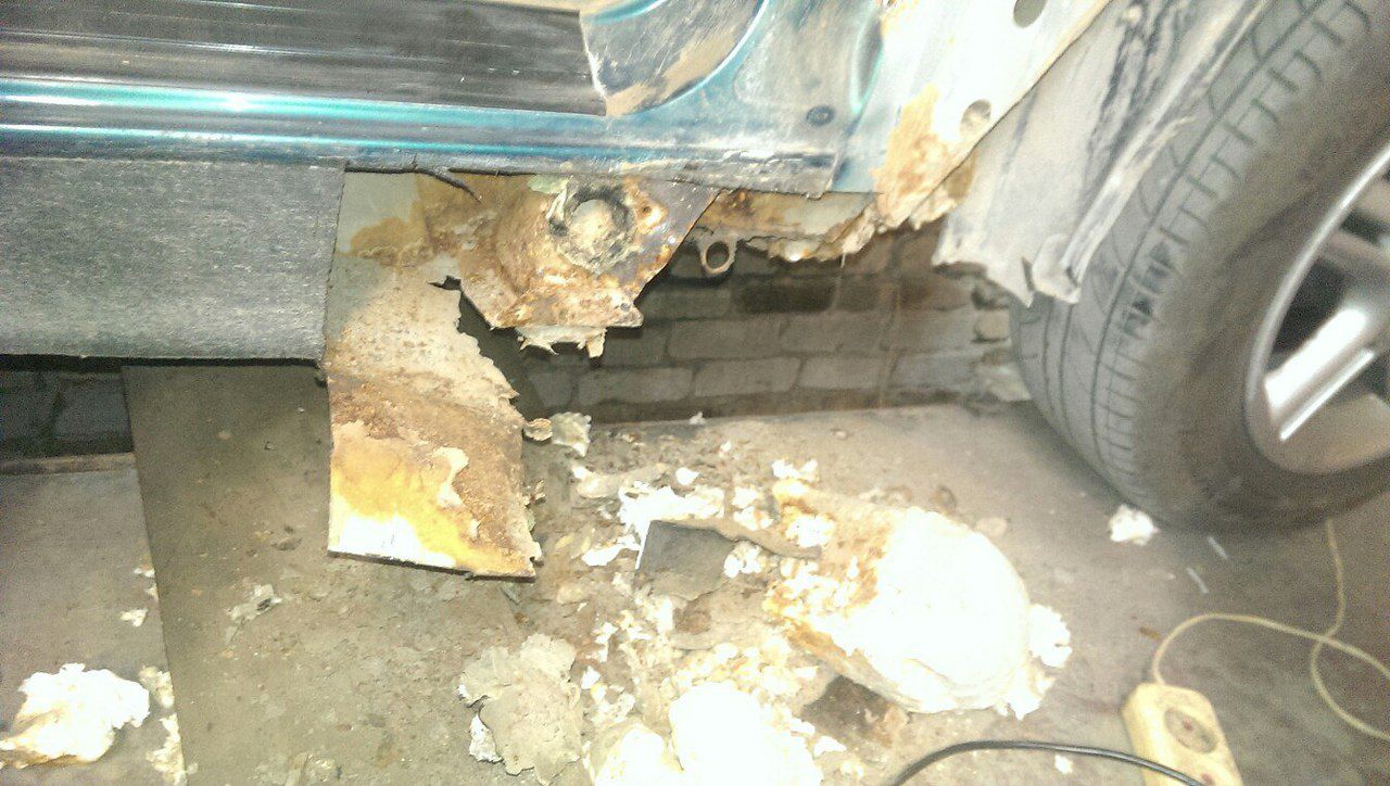

Выходные не прошли даром и пациент преподнес еще пару сюрпризов.

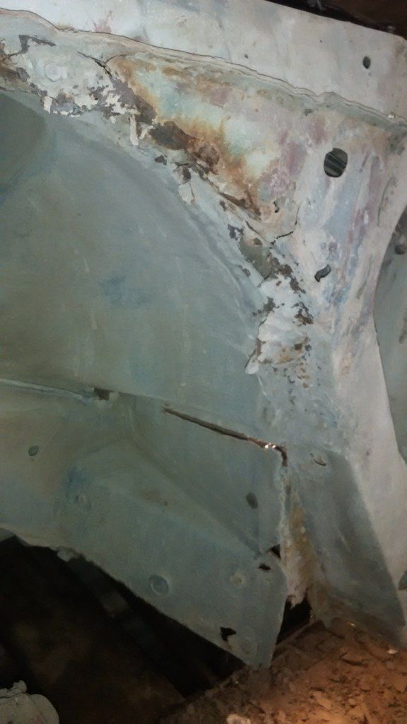

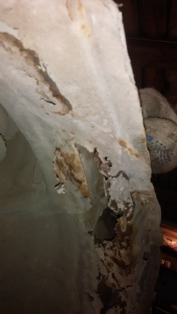

Сняли колесо и подкрылок и ах...ли (ахнули  :) )

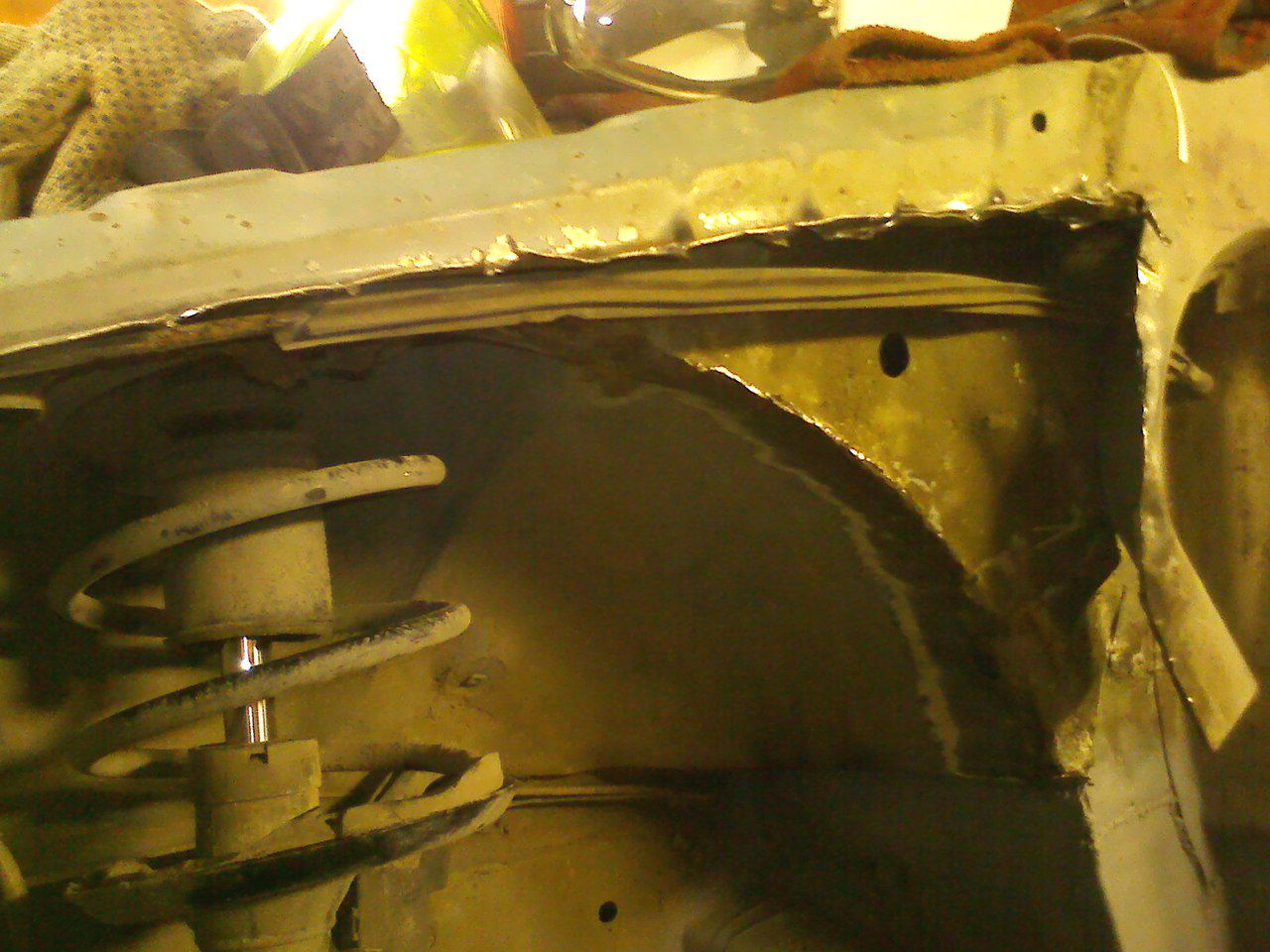

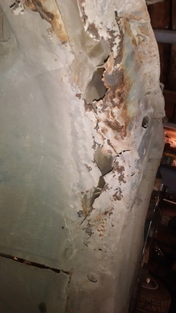

Усилитель под крылом и часть брызговика:
Походили, подумали, и решили пока продолжить заниматься порогом.
Режем:

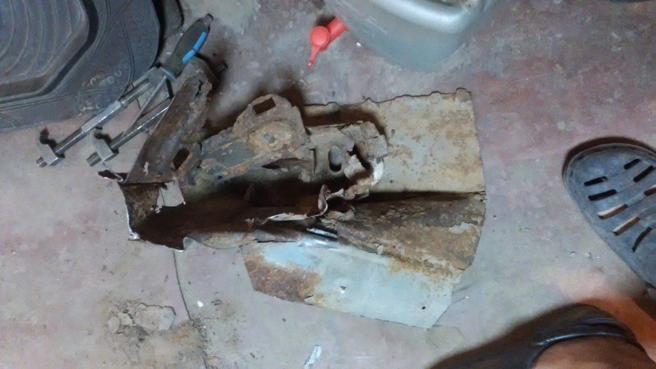

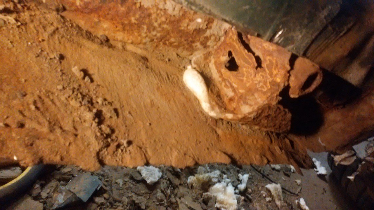

Кучка дерьма из порога:

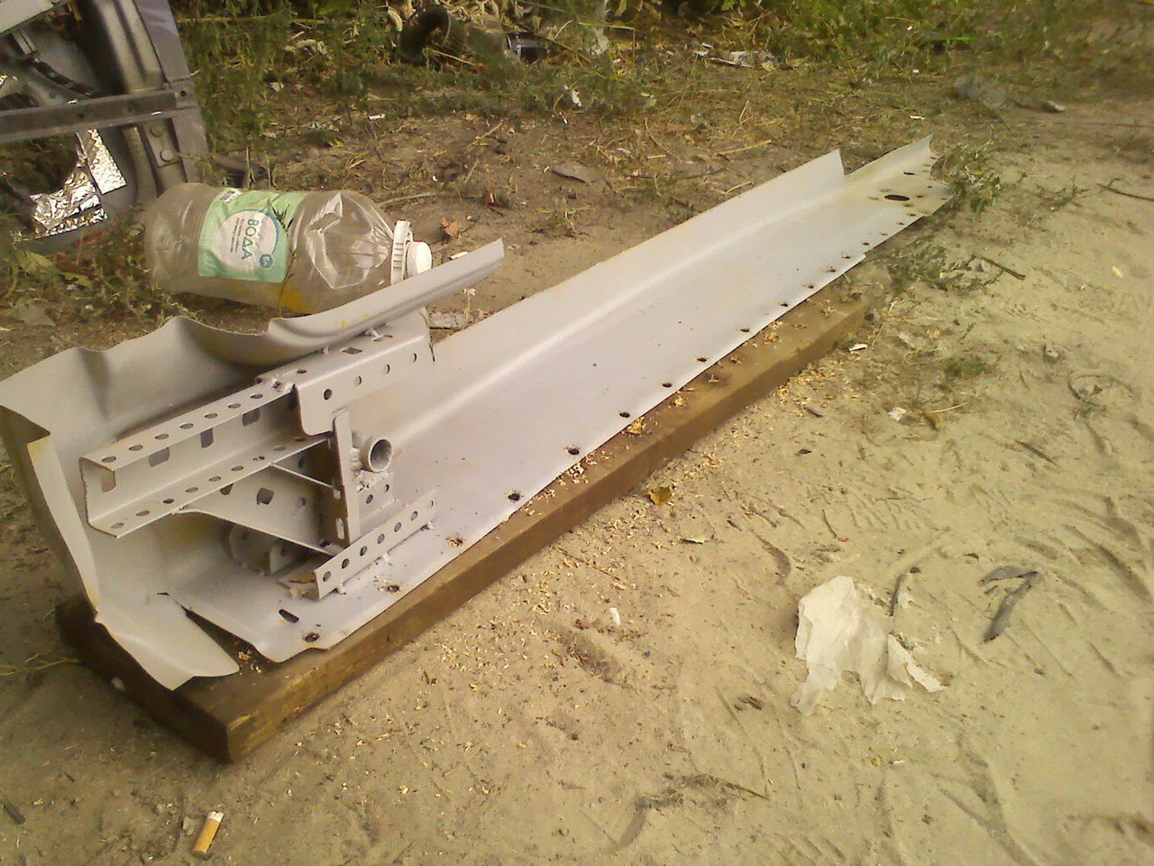

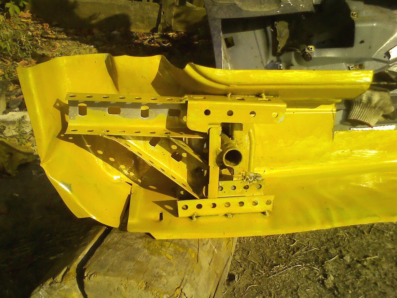

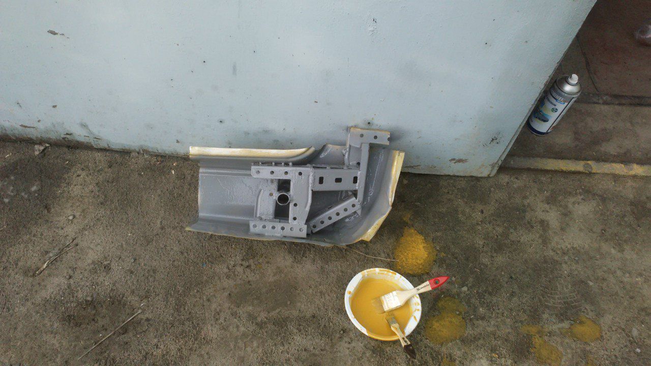

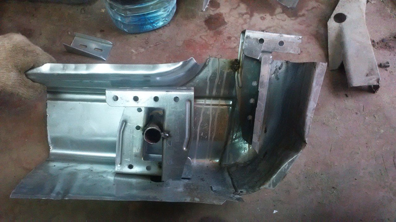

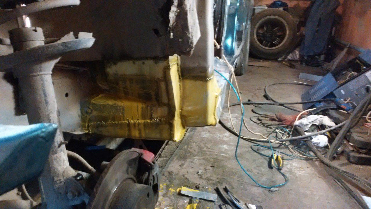

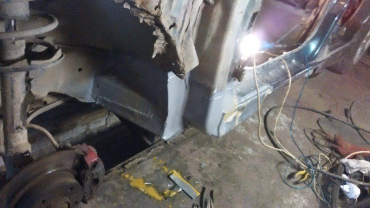

Конструируем поддомкратник+усилитель. Уголок из 2мм металла.
Сварили. Обработали кислотным грунтом.
Перекрыли обычным грунтом.
На месте

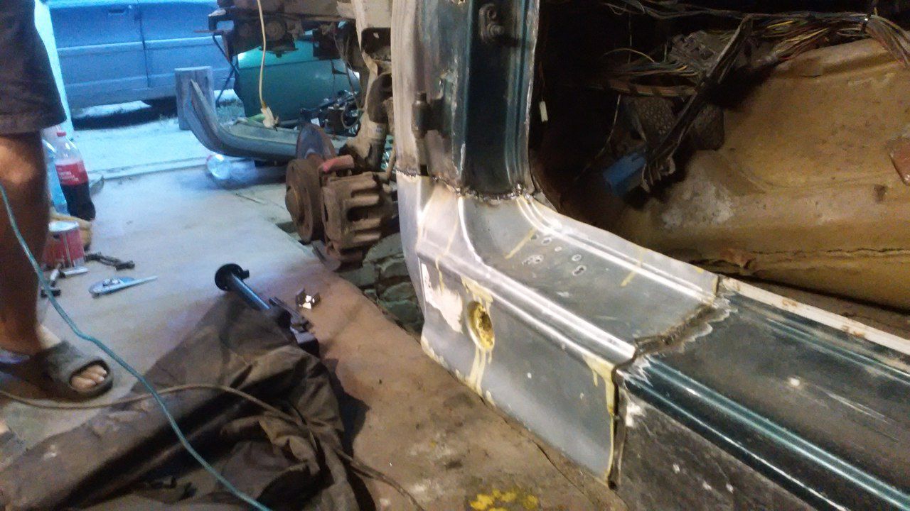

Доварили пол и внутренний порог.

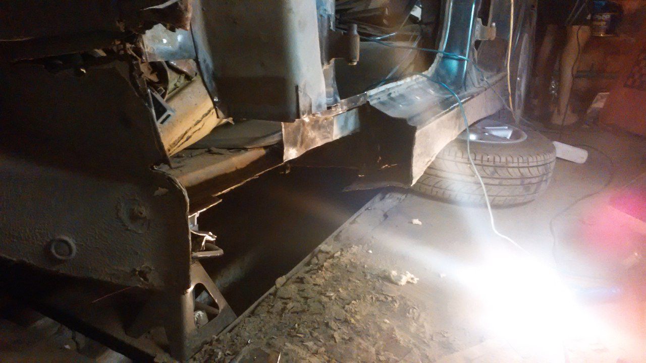

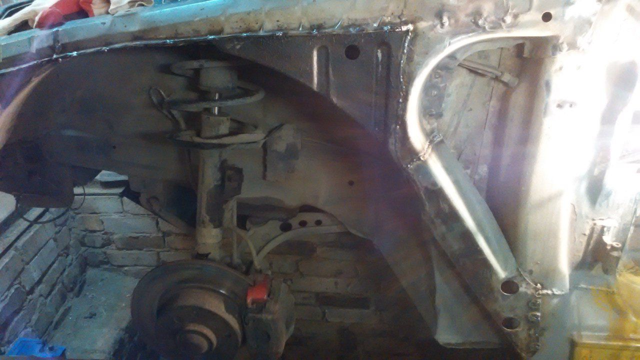

Наконец-то вварили усилитель крыла. Очень много времени отняла подгонка. Зато все встало четко.

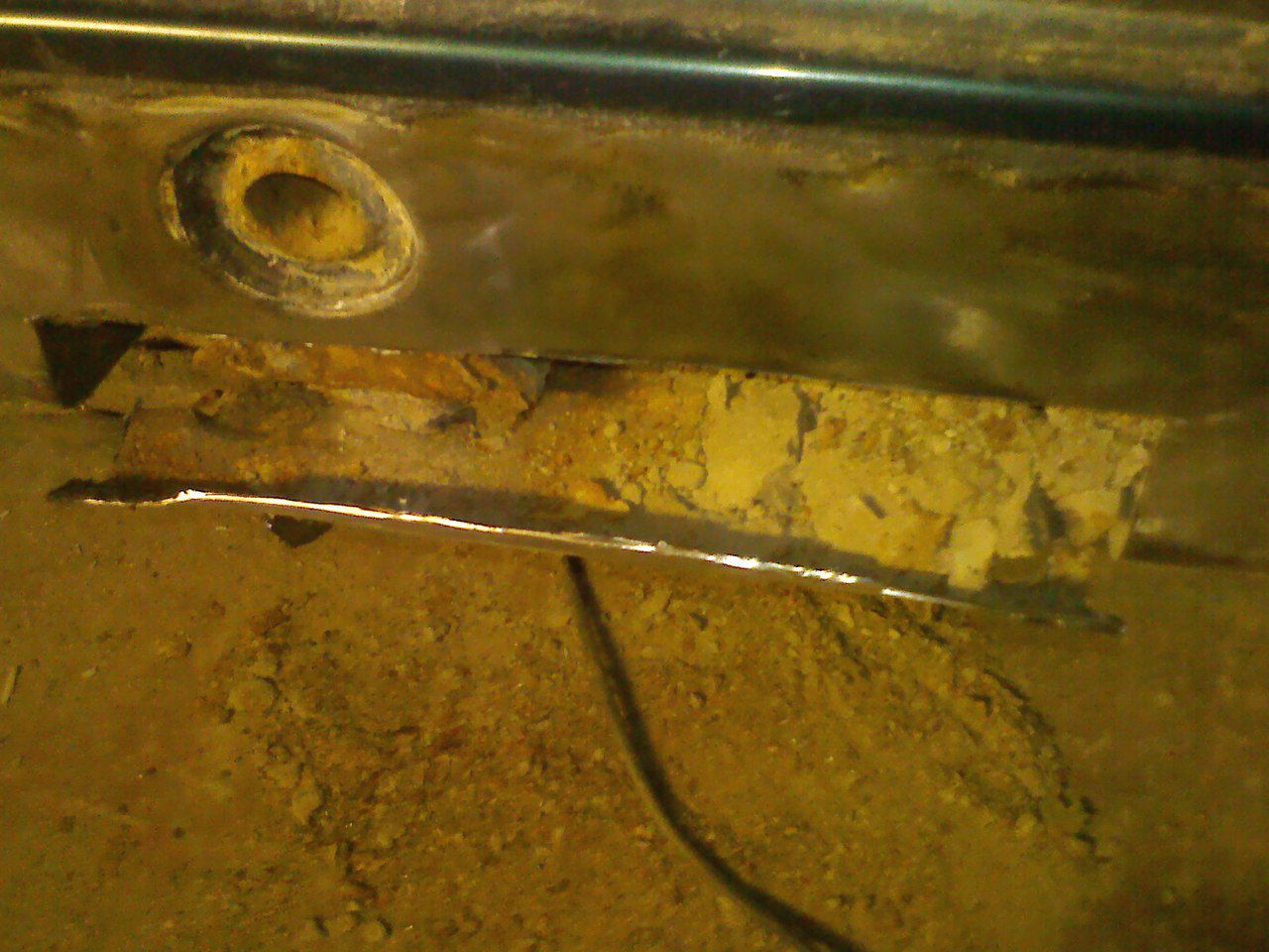

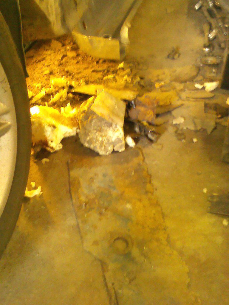

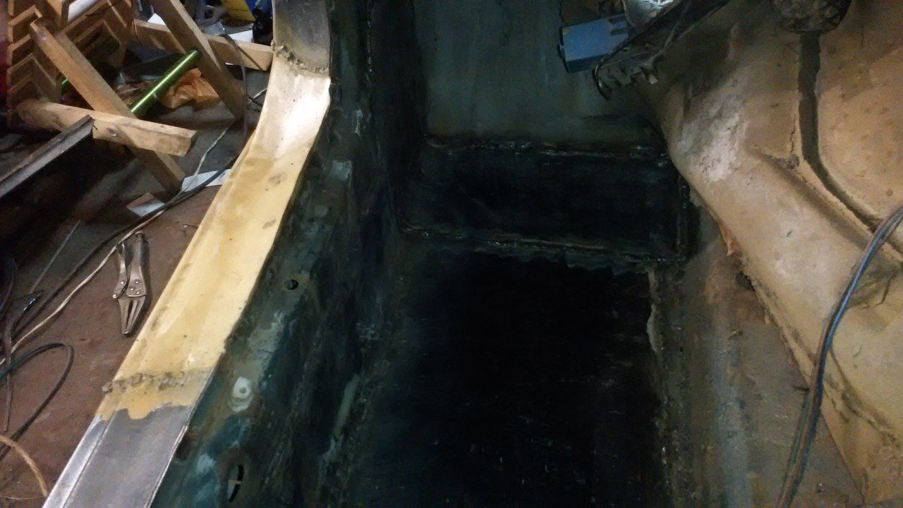

Вскрываем. Полный порог земли. Ковыряем, продуваем, обрабатываем.

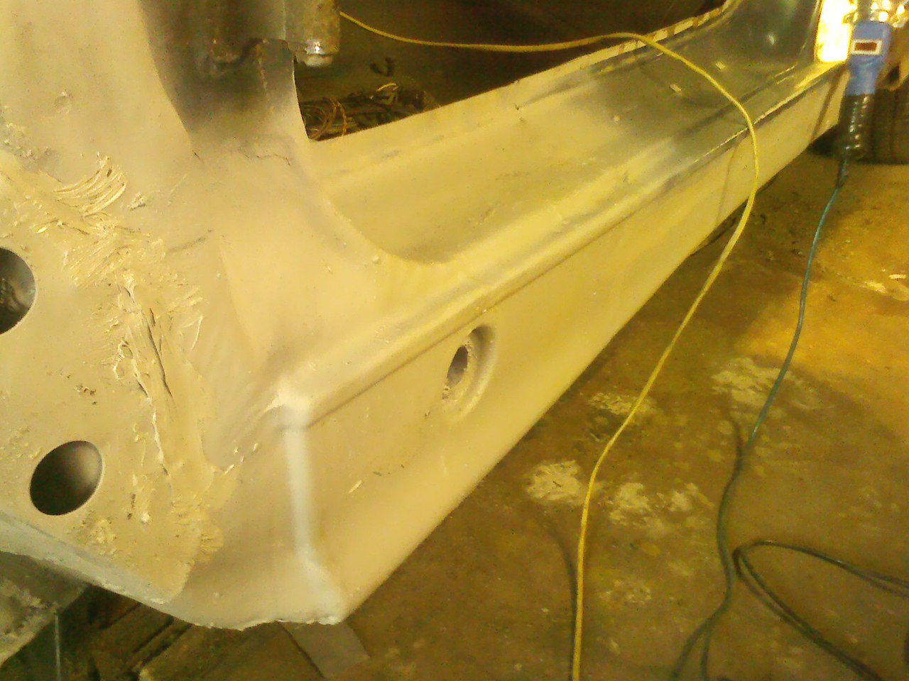

Самая нудная часть работы
Шлифанул. Промазал. Грунтанул.

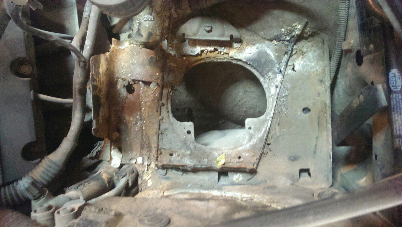

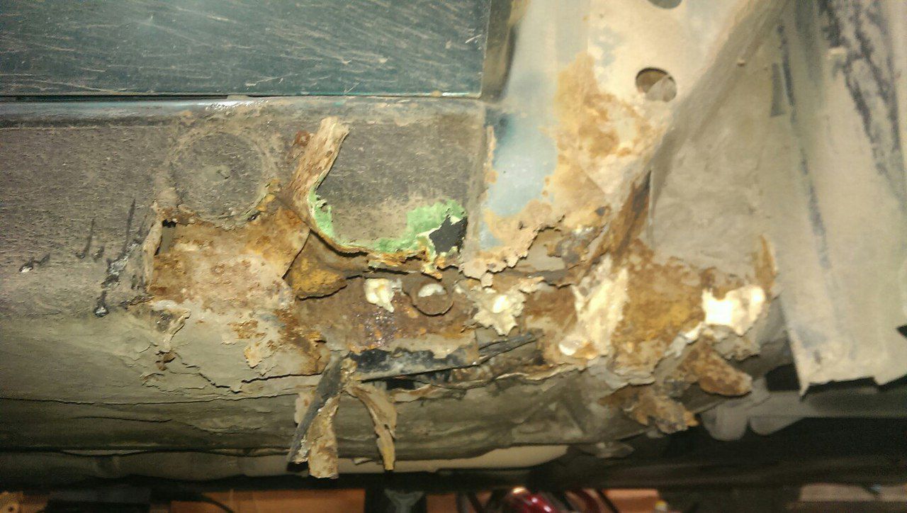

Пока сохнет шпакля и грунт решили разобрать правую сторону.
Для начала поковыряли пальцем.
Пена везде
Вид снизу

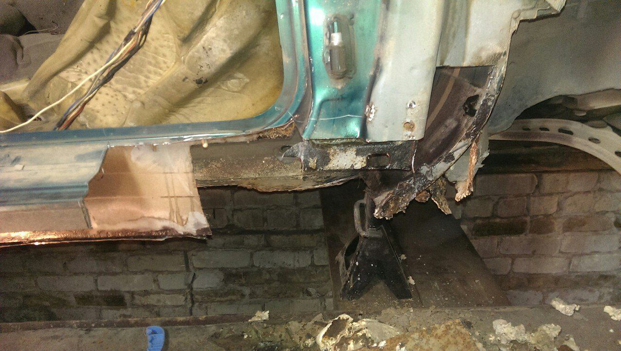

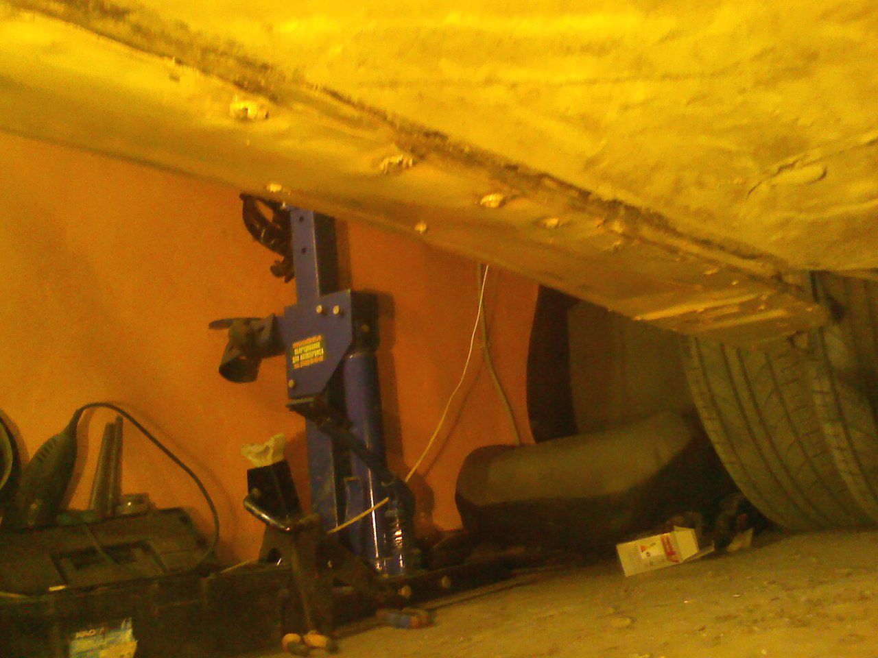

Надрезали порог, чтобы посмотреть на поддомкратник
Еще немного поковыряли
Сняли подкрылок
Полка аккумулятора

Содержимое порога

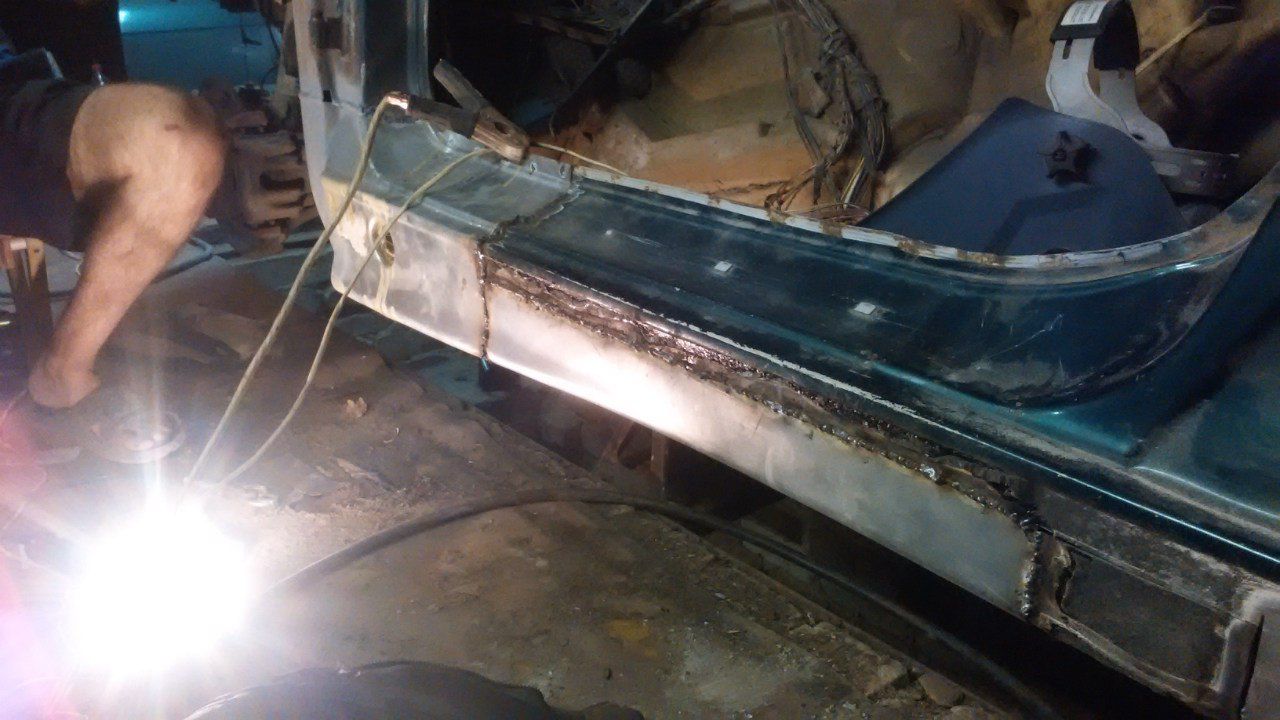

Отрезаем и стачиваем все лишнее. Обрабатываем внутрянку кислотным грунтом.

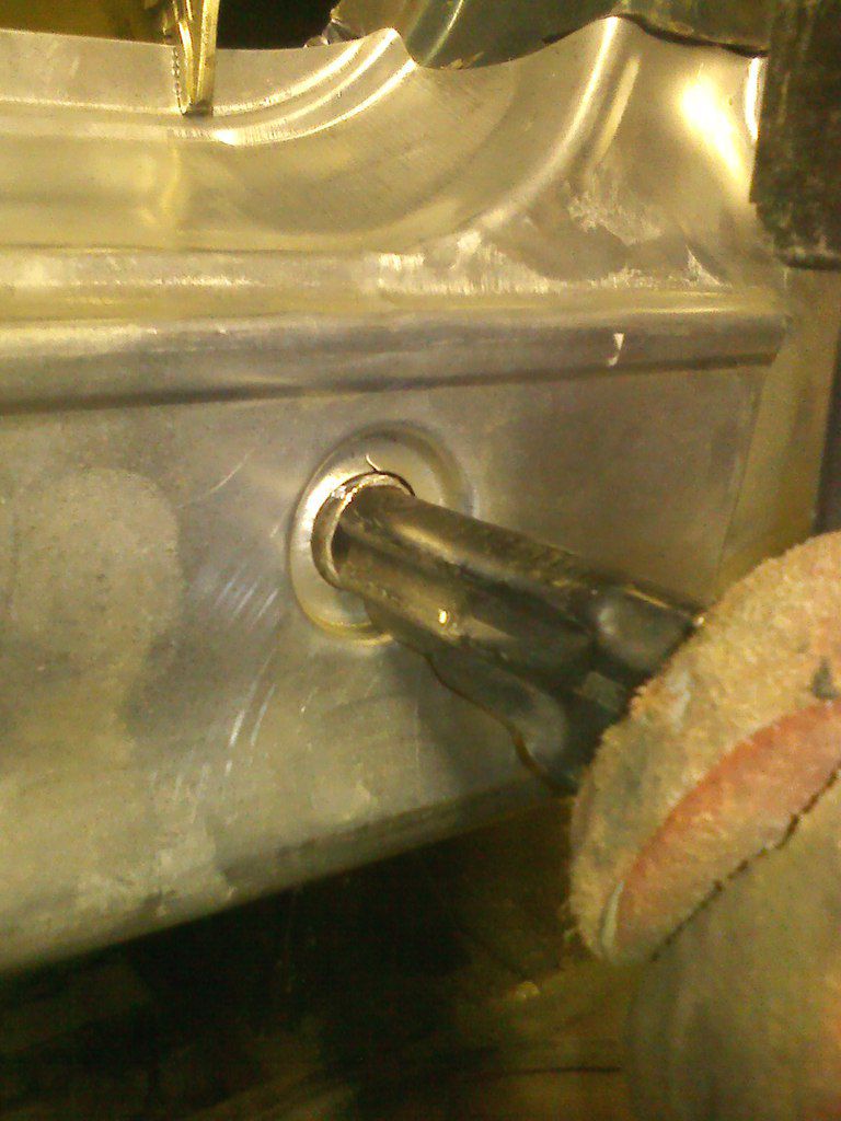

При помощи штатного домкрата выставляем трубку поддомкратника. Трубка имеет в верхней части выпуклость, поэтому выставлять на глазок чревато перекосом домкрата.

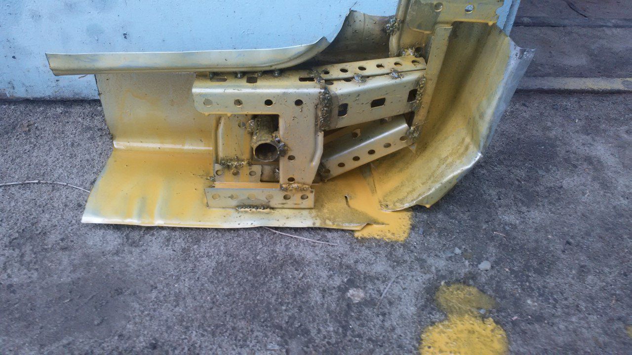

С этой стороны усилитель внутри стойки двери был живой. Поэтому конструкция вышла вот такая. Все расчитано по сопромату  :)

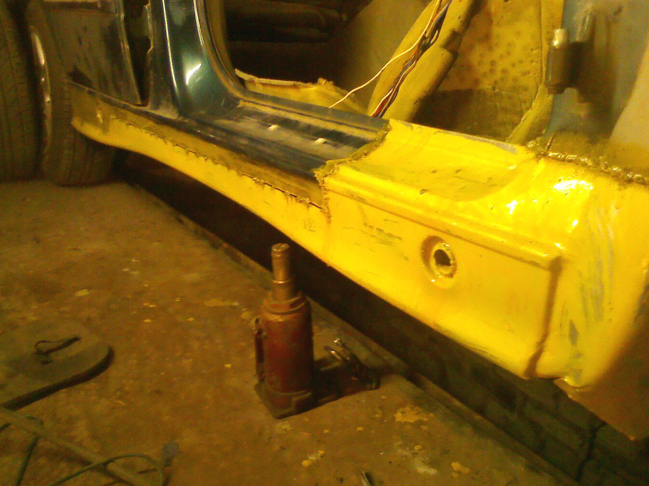

Вот он наш порожек греется на солнышке
Перекрываем кислотник обычным грунтом. Сверлим отверстия для приварки к полу, центральной стойке и заднему поддомкратнику.
Окончательно выставляем порог и прихватываем по ключевым точкам (углы и выштамповки).
И погнали!
Приварили. Промазали еще раз кислотником места сварки.
