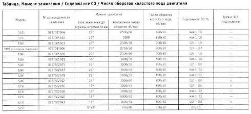

Официальные данные
Для 316 ном. распред. 0237011004---2500+-50 угол. 25
316 ном расп. 0237005010---2900 25
318i 0237005003---2300+-50 25
318i 0237005008---3000+-50 25
320i 0237302035(307)(042)---3000-+50 26
320i 0237302039---5000-+50 30
323i 0237302036(038)(043)---3000+-50 19
323i 0237302040---5000+-50 16

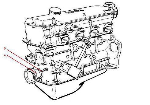

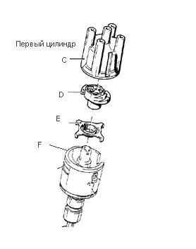

Для М10 совместить метки А и В рисунок. (на шкиве и на крышке газораспределительного механизма!!!) Далее необходимо установить распределитель зажигания, но прежде сориентируем его таким образом, чтобы бегунок контактной частью D был направлен на ВВ провод первого цилиндра C, совпадал с меткой высеченной на корпусе распределителя F, вариант первый. Можно подойти корректнее вариант два, для этого снимем бегунок, далее удалим пыльник и совместим колесо импульсного датчика (подвижное перекрестие см рисунок) соответствующее первому цилиндру E, с меткой высеченной на корпусе распределителя F. После чего повернуть вал примерно на 30 градусов против направления вращения «необходимо для поправки из-за принципа зацепления», устанавливаем на место распределитель так чтобы метки после установки совпали, как и прежде (D:F либо E:F) при несовпадении повторяем всё заново до выполнения условия!!! Далее подтягиваем крепление, собираем, заводим двигатель, прогреваем, выставляем зажигание, руководствуясь данными, приведенными в таблице
По окончанию затягиваем крепление распределителя с необходимым моментом 10нм и подсоединяем вакуумную трубку.
