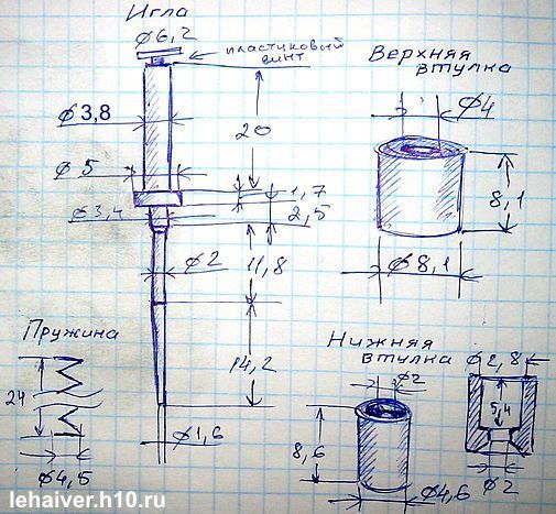

Как я понял на данный момент - это подсос избыточного воздуха в канал холостого хода и эта проблема решает двумя способами:
Надо сделать вот этот узел, так как жиклер иглы скорее всего износился и имеет большой диаметр, как итог - избыточный подсос воздуха:
или как решил его я - это выворачивание жиклера холостого хода до устойчивой работы двигателя (у меня примерно на 30 градусов), много не надо - будет бензин кушать.
Так езжу уже второй год.
