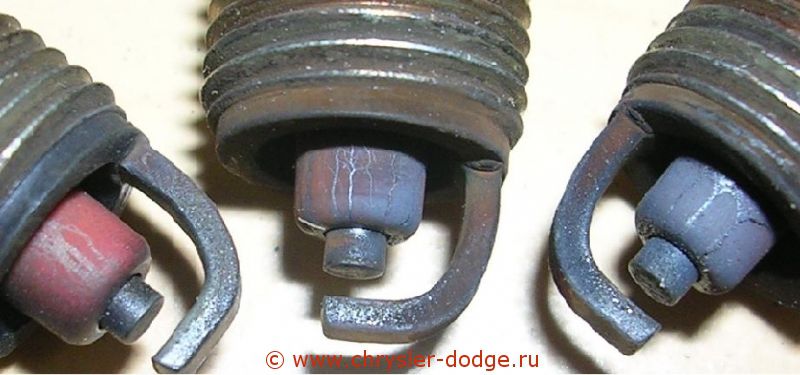

Ну вообще, лет 10-12 назад были такие замуты с бензином, что его как-то бодяжили сильно. В общем на изоляторе появлялся рыжий налет, а потом по нему начинала шить искра. Свечи под замену. И происходило это прям сразу, на следующий день.
В Москве этих говнюков поприжали, а до Нижнего Тагила, похоже, еще не дотянулись.
Проявлялось ровно как ты говоришь - под нагрузкой, на разгоне. покажи фотографию свечки в районе электрода.

Проверь на всякий случай, хуже не будет. Я вот тебе даже картинку нашел, на что обратить внимание:
Вот посмотри, левая свеча на фотографии имеет продольные блестящие полоски на изоляторе. Они как раз дают такой мерзкий эффект.

свечи поменял, заодно компрессию померил, полосок небыло, обычный налет..
