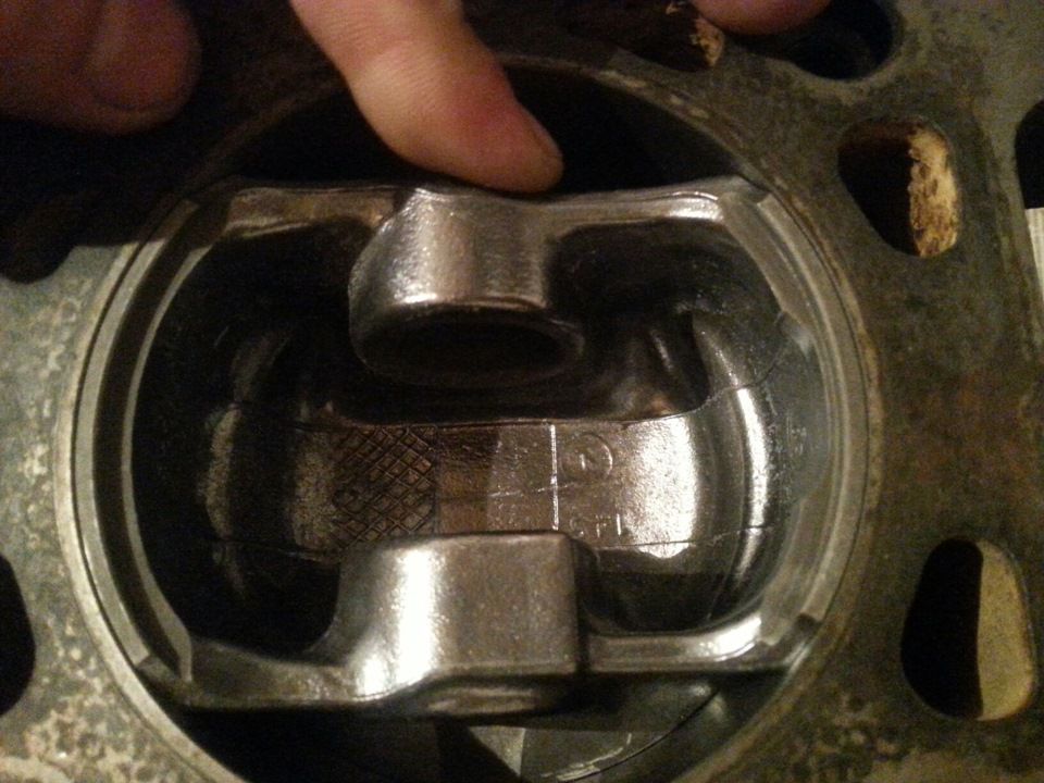

« Ответ #17 : 28 Сентября 2015, 19:03:39 »
Вот по моему хорошая фраза. Что-бы сделать идеально, нужно как-то это дело вычислять... хотя при б/у поршневой наверное вообще пофигу.
по справочнику разница номинального зазора для чугунного и алюминиевого блока не большая, а поршня в хорошем состоянии, молибден ещё на месте...
И в общем-то уже решил точить 3сотки...

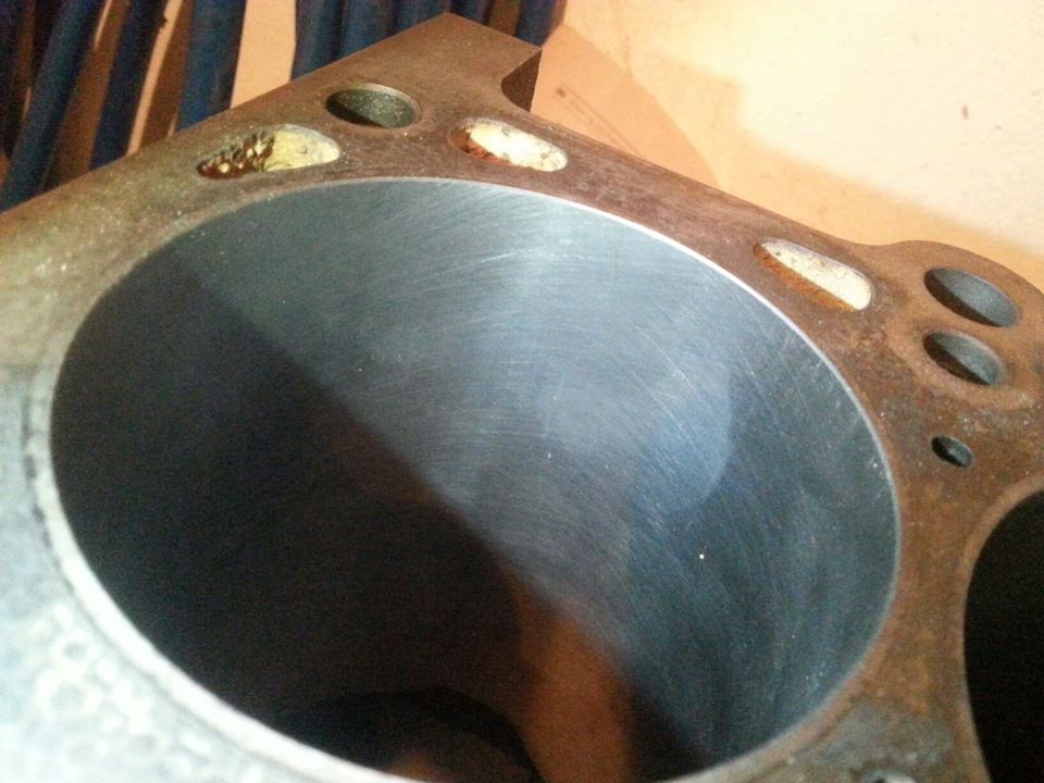

« Ответ #20 : 10 Октября 2015, 10:33:54 »
Если поршни оригинал, то точить надо заводской размер а это 0.01 мм (0.02 в сумме). Если поршни не оригинал то точат 0.03 чтобы перестраховаться. Я покупал поршни мале и в расточке сказал чтобы точили 0.02. Мотор жив и здоров до сих пор и масла не потребляет, вот и вся правда.
поршни б\у оригинал в хорошем состоянии, расточил 0.03

« Ответ #21 : 10 Октября 2015, 10:34:37 »
Ну и зря. Правда я говорил что у ТУ поршней как раз 0.03. У м20 моторов зазор 0.02. Видел на драйве...

  • Репутация +274/-131
« Ответ #24 : 10 Октября 2015, 10:37:56 »
Зря вы так думаете. в м20 эта сотка нормальный такой износ и движок работает тише с минимальными зазорами и ходит дольше.
Раньше написать? Да эта инфа есть везде.
