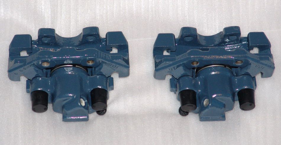

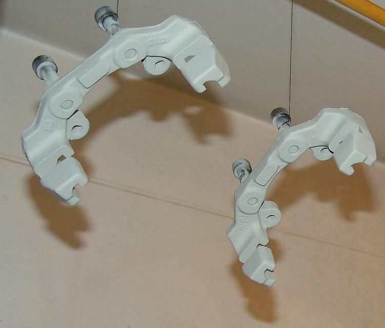

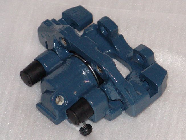

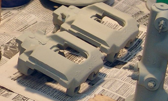

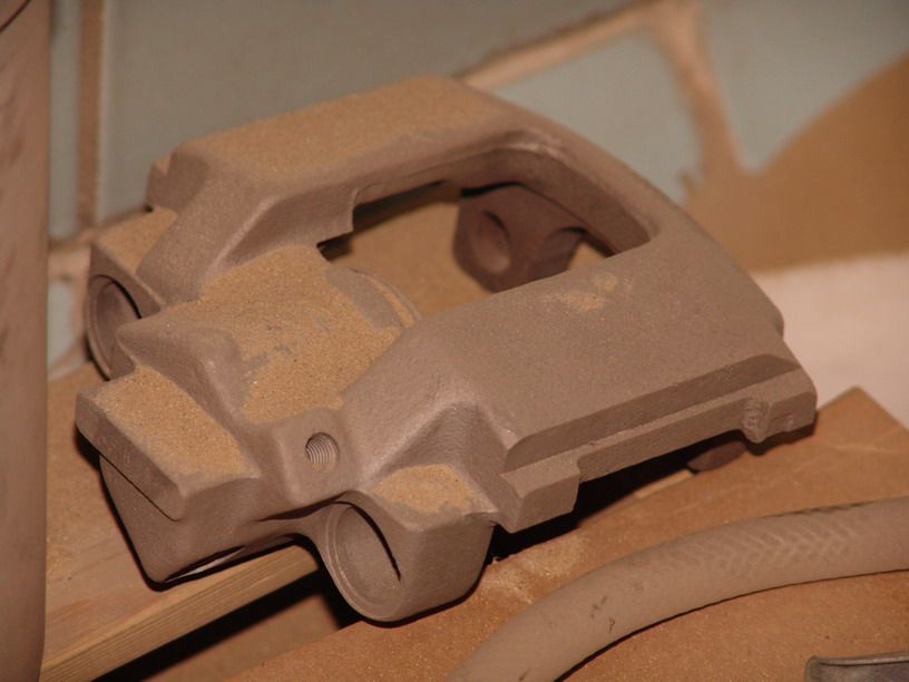

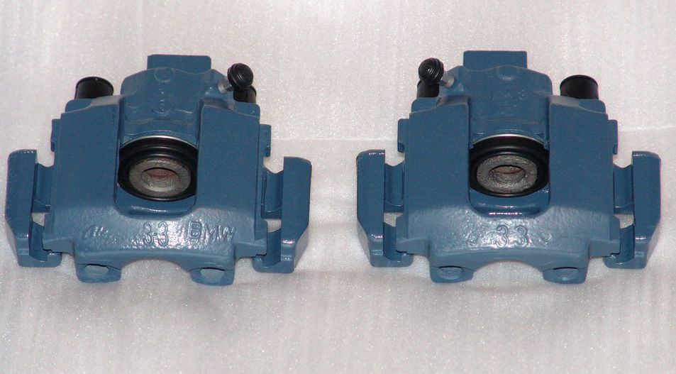

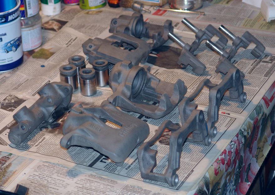

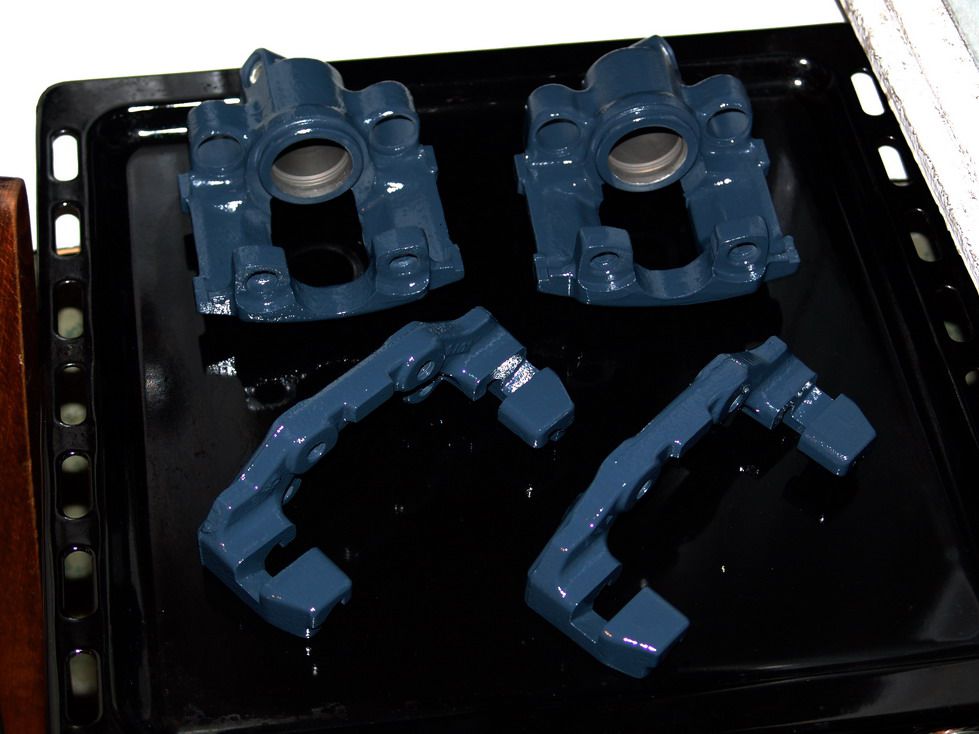

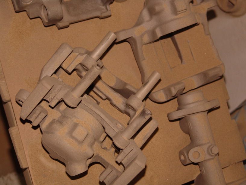

Собственно выкладываю итоги своих экспериментов над суппортами.
В частности отработал технологию электролитической очистки стали от ржавчины с последующей щадящей пескоструйкой.
Нанесено 2 слоя 2-х компонентной эпоксидной грунтовки с фосфат-цинковым наполнителем.(Раньше им не пользовался ниразу). Типа активная антикорозионная защита на крепкой эпоксидной основе. Сплошной понт вобщем. Посмотрим как она себя проявит в эксплуатации...
На грунт нанесена также в 2 слоя глянцевая автоэмаль Мобихел.
Весь пирог был тщательно прожарен несколько раз между слоями при t 60-80С.
Пока выкладываю несколько фото, позже выложу еще, но уже в другом цвете передние и задние.
Только из печи, очень горячие.
Если хоть у одного человека зашевелются волосы на ....., то значит я это не зря делал 8)))
Ругаем и поливаем матом. Буду рад выслушать. ;)

« Ответ #2 : 28 Января 2008, 09:14:21 »
а почему именно в синий?

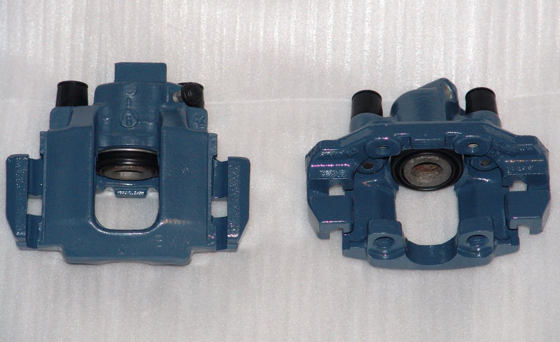

« Ответ #14 : 28 Января 2008, 17:43:35 »
Это цвет шрифта на форуме. ))))
Надо будет у нового владельца этих суппортов попросить фото, как они выглядят на машине. (Он просил в синий выкрасить).
В яркий цвет красить стоковые суппорта по-моему, моветон. Вроде это так называется. ))

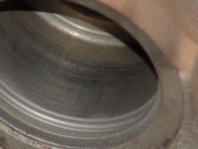

« Ответ #16 : 28 Января 2008, 17:57:39 »
а как быть с поверхностями, которые не надо трогать - например, зеркало цилиндра ?
Sniper-073
« Ответ #17 : 28 Января 2008, 18:12:37 »
Электролит не воздействует на металл очищаемой детали!!! Можно хоть блок цилиндров чугунный утопить в бочке с электролитом и пустить 150 Ампер. Все отвалится, а металл останется нетронутый.
Это цилиндр переднего 48мм:
Где была ржавчина, там остались микрократеры, незаржавевшая поверхность осталась нетронутой.
Еще одно замечание:
Очень важно деталь тщательно отмыть от грязи и масла перед очисткой.
