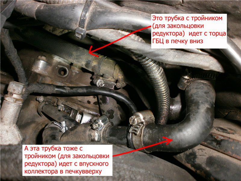

Но делов том, что оно закольцовано не наглухо, а на тройниках. На каждой трубке те что идут в печку стоит тройник. Получается что ОЖ идет и заклльцованный шланг и в печку, а может и нет. Я что-то потерялся
Ну заглуши кольцо - в чём проблема то??? Разрежь посередине и вставь туда пробку какую-нибудь - делов то на пять минут и два хомута...
Если совсем потерялся фотки присылай - телепаты в отпуску!

Вот сделал фото трубок те что идут в печку. Мне кажется они перепутаны местами. Подскажите как увас там стоит?

Даже если перепутать шланги печки, греть всё равно будет, главное чтобы клапан печки был открыт.
Закольцовка конечно же будет мешать, но ИМХО печка всё равно бы грела на больших оборотах в условиях отсутствия воздушных пробок. Выдавить с печки пробку не проблема - морду в гору и полный прогрев.
Убирай колхозную петлю, проверь клапан печки (хотя скорее всего он рабочий если до этого печка работала и ничего сам не отломал), ставь датчик, ставь новый термос, приоткрой крышку радиатора и прогревай мотор...
Сейчас у тебя основная задача ПРОГРЕТЬ МОТОР - поставь датчик, если перегреть боишься и грей пока термос не откроется...

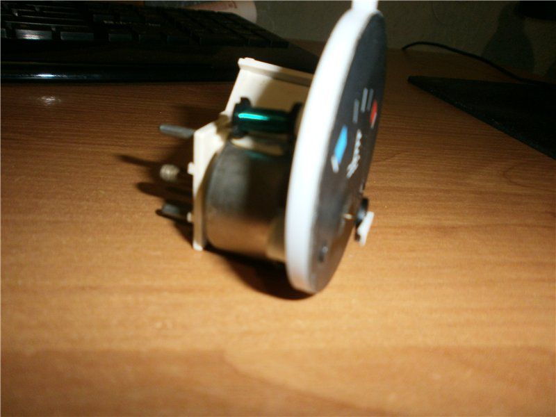

Купил б/у датчик температуры (в приборке стоит тракторный). Подскажите как его проверить без приборки? Или он работает только в паре с той платой СИ в приборке?
Сзади три контакта, куда какие тыкать провода на него?
  • BMW E30 2дв 1985, М10 (Солекс)
  • Сообщений: 320
  • Репутация +12/-1
  • Локация: Узбекистан\Ташкент
« Ответ #81 : 12 Ноября 2015, 19:36:11 »
прогревать........ я ж написал чт и 200км на мертвой крышке проехал, без крышки вообще ни ездить, ни прогревать нельзя м10,...
Интересно было бы услышать почему же нельзя прогревать без крышки, да собственно и ездить без крышки...
Не, ну с ездить то более менее понятно - вся охлаждайка расплескается, а вот про прогрев я бы послушал аргументы...
Тот, что под гаечку, это минус, два других, это плюс. Как его проверить без стрелки ХЗ, а стрелки я на нём не вижу...
Ой, ошибся - есть стрелка оказывается...
Наверное ещё понадобится датчик температуры, его и надо будет подключить к этому прибору в разрыв. Подать напряжение и нагреть до 90гр - в этом положении стрелка должна будет быть на 12 часов...
К СИ плате этот датчик кажись не относится...
Поправьте если не прав...
