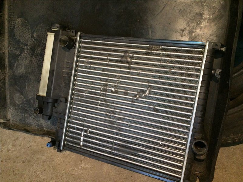

А теперь еще вопрос:
как крепить вот этот радиатор? Я проглядел вначале, что он больше не только по ширине, но и по высоте.
его номер 500623A? причем по применяемости он якобы подходит для е30.
« Последнее редактирование: 15 Октября 2015, 12:12:42 от Stalker
  • Сообщений: 3943
  • Репутация +103/-17
« Ответ #4 : 15 Октября 2015, 14:33:31 »
Все, я разобрался. Кронштейны же ставятся не под соты, а побокам. С одной стороны под бачек, а с другой под вывод на шланг, поэтому на этот радитор подойдут крепления предназначенные для радиаторов под кондиционер.
