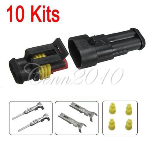

Надо купить в наебеях вот такие разъемы: http://www.ebay.com/itm/10-Kits-2-Pin-Way-Sealed-Waterproof-Electrical-Wire-Connector-Plug-Car-Auto-Set-/261448986427?hash=item3cdf92ef3b:g:W9oAAOxycmBSyoPc&vxp=mtr
Ищется по фразе waterproof connector, бывают от 1 до 10 пинов в разъеме

И? Из корпуса бензонасоса торчит вполне конкретный разъем с 2,5-мм пинами. Так-то можно к ним подпаять хвостик с любым другим разъемом, место пайки загерметизировать, и вместо родного разъема проводки подпаять ответную часть. Но это как-то я даже не знаю..
В своих колхозных затеях я использовал жигулевские разъемы для лямбда-зонда, они 4-контактные, герметичные и продаются "мама" и "папа".
