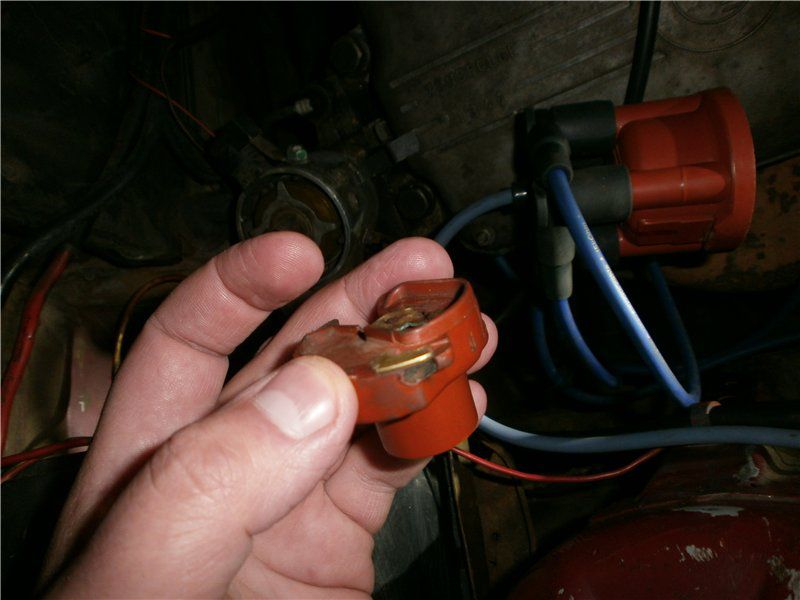

  • Сообщений: 152
« Ответ #35 : 28 Октября 2015, 19:35:03 »
dimon_Kirov Спасибо, перемычку уже завтра буду пробовать лепить, сегодня на сутках на работе. Смола залита вроде сверху.
Кстати под контактом-разносчиком есть какой-то прогар. Это может как-то влиять на работу мотора?
На фото виден прогар под контактом.
« Последнее редактирование: 28 Октября 2015, 19:39:43 от Otacon
  • BMW E30 2дв 1985, М10 (Солекс)

« Ответ #36 : 28 Октября 2015, 19:58:01 »
Это похоже и есть пробой! Сделай перемычку и попробуй!
