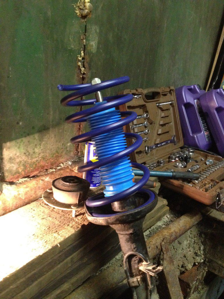

Кто что знает о амортах билштейн б8? Как должны работать?
Суть вопроса в том, что я купил пару 51 стоек всборе, разобрал одну, теперь собрать не могу, шток выходит на 12-15 см, далее с огромным усилием и тут же прячется обратно. Чтобы собрать нужно сжать пружину на 100%... Пружины 310мм, белая метка. На патроне снизу законтренная гайка.
Маркировка на патроне BMW bilstein made in western germany 31.32-1130066.2 7080138W*1 каталог говорит что это bilstein b8 sprint
Подскажите как собрать или может повыкидывать патроны и новые купить?

« Ответ #2 : 04 Ноября 2015, 13:53:40 »
б8 это амортизаторы под короткую пружину -35 всунуть сток может и реально но как это будет работать хЗ)
Всунуть можно это факт, и то что оно ездило тоже факт. Рядом вон левая нога лежит)
Высота снятой пружины 310мм. Сток это?

« Ответ #15 : 04 Ноября 2015, 23:06:42 »
Нечеловеческими усилиями и двумя парами стяжек удалось стянуть пружину практически в ноль и собрать)
Вот я и не пойму особенность это или кончина амортизатора... Вот если бы ronal вспомнил и сказал сколько вылет штока на новых, все бы пояснилось
