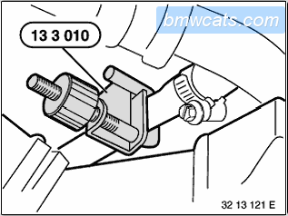

« Ответ #84 : 30 Ноября 2015, 18:15:57 »
Кстати, тут углядел в тисе оригинальную приблуду для пережимания шлангов, правда, топливных
