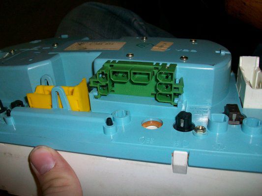

Кто может подсказать распиновку, зеленого разъема приборной панели ? Потому что, скоро собирать обратно всё, а там два разъема было вставлено...один голубого цвета, другой черной-белого ?

Емнип, зеленый разъем - для автомобилей с круиз-контролем. Для подключения приборки в обычной машине он не нужен
В основном используются синий и белый разъемы. Желтый - для машин с Active Check.

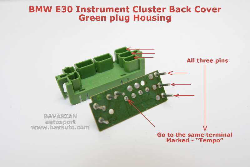

Не совсем так.
Кроме круиз-контроля туда еще подключается штатная магнитола и штатный телефон - для регулировки громкости в зависимости от скорости движения, а так же туда подключается АКПП с электронным управлением. Итого 4 опции, но в зеленом разъеме задействованы всего 3 пина, каждый под отдельный 1-пиновый разъем (на фото справа три в ряд):
Все они параллельны, т.е. любую опцию можно подключать на любой пин из трех:
Желтый разъем к Active Check никак не относится. В него подключается полный БК (13 кнопок) или опционные электронные часы (на ранних 4 цилиндровых машинах)
