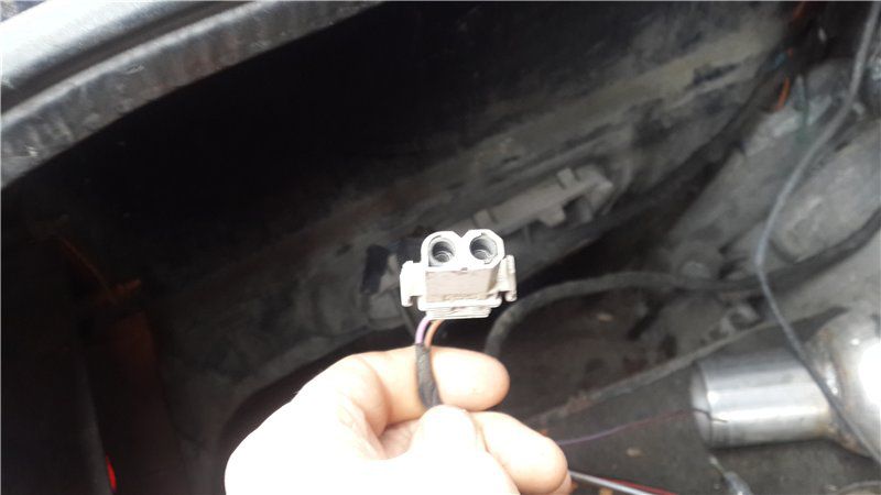

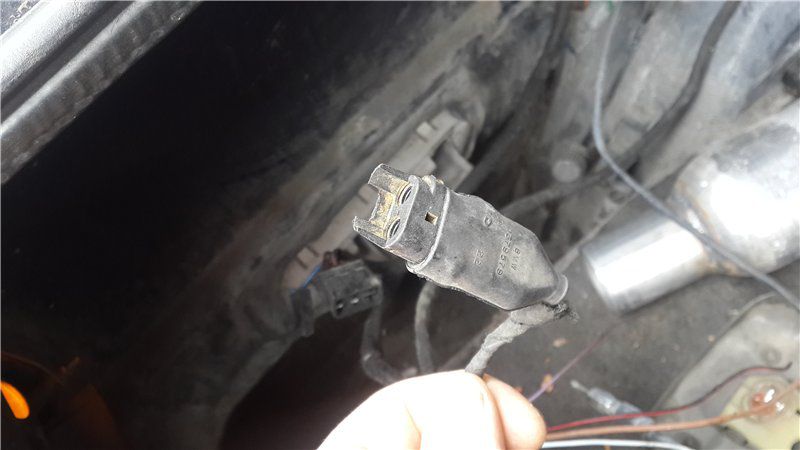

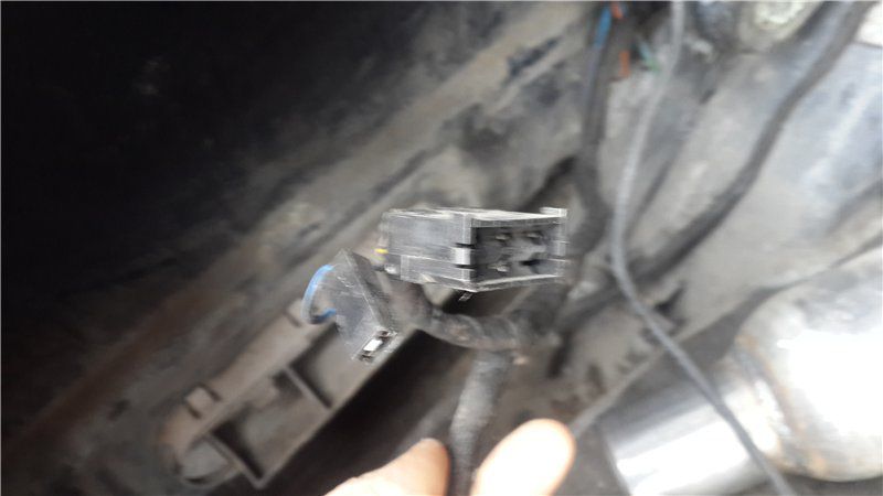

Всех приветствую,менял полностью проводку на машине,ставил от туринга,у меня купе.Не могу понять что за разъемы остались неподключенными,все 3 находятся в богажном отсеке,может на туринге они находятся где то в другом месте
1.
Машина была с фаркопом,может быть этот разъем от него?
2.
3.
  • Bmw 1987 Coupe M43

последний похож на датчик лампы, когда совсем мало бензина.

первое фото  реле заднего дворника, второе омыватель заднего стекла,третье хз

ну а че по третьему пункту похож (на фото немного обломан)

« Ответ #4 : 01 Декабря 2015, 22:11:55 »
третий - датчик уровня в бачке омывателя

« Ответ #5 : 02 Декабря 2015, 16:25:51 »
ну тогда он же идет на тормозуху и на антифриз.

в таком случае разъем номер 2 возможно идет на моторчик омывателя заднего стекла?

ну дак это уже написали.
вобщем все ясно думаю
1.   реле заднего дворника
2. Омыватель заднего стекла
вот разъем моторчика
3. уровень в заднем бачке

Кто знает как разбирается этот разъем?
Варианты пойти купить три ведра на 100р не канают.
Нужно вытащить клеммы и прикрутить к ним провода.
Вот вытащить клеммы у меня не получается. Ходят свободно, но где там замок, и куда надо нажать - не понятно.

« Ответ #10 : 25 Января 2016, 11:50:53 »
Ну так в отверстие которое на фото видно вставить спицу и вытягивать клемму.
  • Сообщений: 1708
  • Репутация +51/-5
« Ответ #11 : 25 Января 2016, 11:54:14 »
фонарик в помощь - смотри на втором фото, там есть выступ над контактной частью - вот туда надо вставить цыганскую иголку и прижать контакт и вытаскивать его с другой стороны . А так в магазинах ваз - это фишки форсунок , с точно такими же замками и стоят около 50р за штуку

« Ответ #12 : 25 Января 2016, 11:55:07 »
Разьем форсунок волга абсолютно идентичен, купи и не кипяти голову

« Ответ #13 : 25 Января 2016, 11:58:49 »
Угу. Что я только туда не втыкал.
И шилы, и отвертки маленькие, и....
Вообщем понимаю, глупый вопрос - но никто не может вскрыть...
Ладно. Основное я узнал. ТО есть это ВОЗМОЖНО) ) ) ) ) ) ) )
