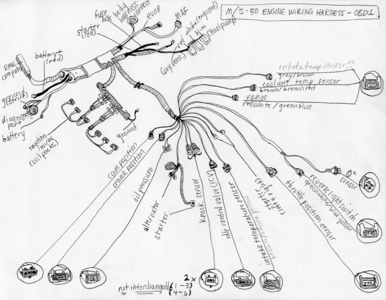

Вот нашел офигительную картинку :D
Провода от акума до стартера и до блока предохранителей у 30 свои - эти вытащил , они ни с чем не соединялись.
Остальное у меня все как на картинке. Массу спереди - блин я дурак, она у меня просто накинута.
Может есть еще предположения?) А то до гаража доберусь только в выходные, чтоб уж разом все проверить.
На счет двух пучков - не знаю, нашел только один) с питанием вроде нет проблем
« Последнее редактирование: 08 Декабря 2015, 10:36:42 от Bollwar
