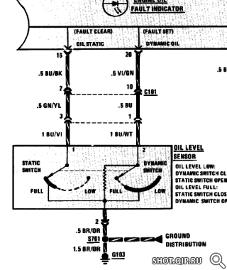

Всем привет  :) Прошу помощи  :( :-[   Вопрос знатокам  собственно про датчик уровня масло в поддоне при СВАПЕ  м-50 в е30  на  е-36 поддоне его нет  ??? а при смене поддона на  е-34 есть  :-\   я так понимаю он должен идти с моторной косой как на м20  но у меня проводка от 36  вот и не могу найти нету схемы на е-34 проводки моторной косы и в инете не могу найти гос тайна чтоли  ???   вопрос как и куда его подключить к моторной косе и разему эти 3 провода?  :(  или все забивают на него ????  много статьей перечитал за свап но не где его и не кто даже  не вспоминают  :-[

Скачай схему от своего года, открой распиновку разъема C101, нужны контакты Oil Dynamic и Oil Static, обычно разъемы 2 (статика) и 10 (динамика) на на круглом коннекторе. Третий - соответственно, земля.

Я посмотрел схемы E36. Первый раз в жизни посмотрел. Но как понял - в Е36 за уровнем масла не следили. Поэтому в моторном жгуте донорской машины (в жгуте Е36) нету проводов под этот датчик. Если хочешь следить за уровнем масла - просто протяни дополнительные провода.
Вот такую схему тебе надо изобразить:
спасибо попробую по этой схеме
есть схема с101   а ты сам  делал такое? уверен?
Он тебе словами написал тоже самое, что я показал на картинке.
