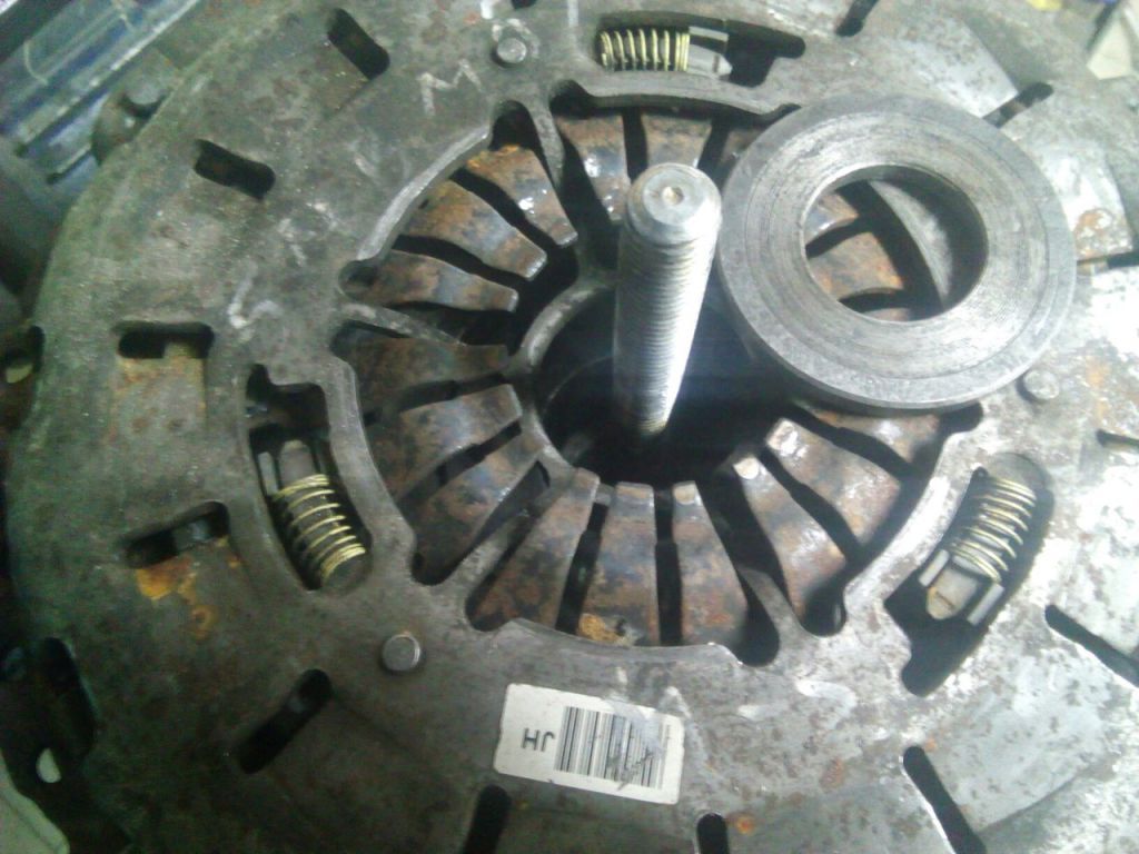

шпилька с гайками, по диаметру чтоб проходила в центральное отверстие маховика. ( в данном случае вместо шпильки была стяжка для пружин)
шайбы, не проходящие в центральное отверстие маховика и корзины.

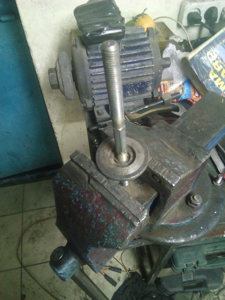

устанавливаем шпильку  в тиски.

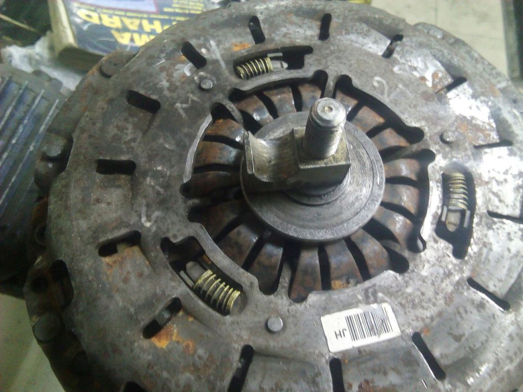

одеваем на них маховик и корзину (диск сцепления не должен быть установлен!)
одеваем шайбу, которая упирается в лепестки корзины

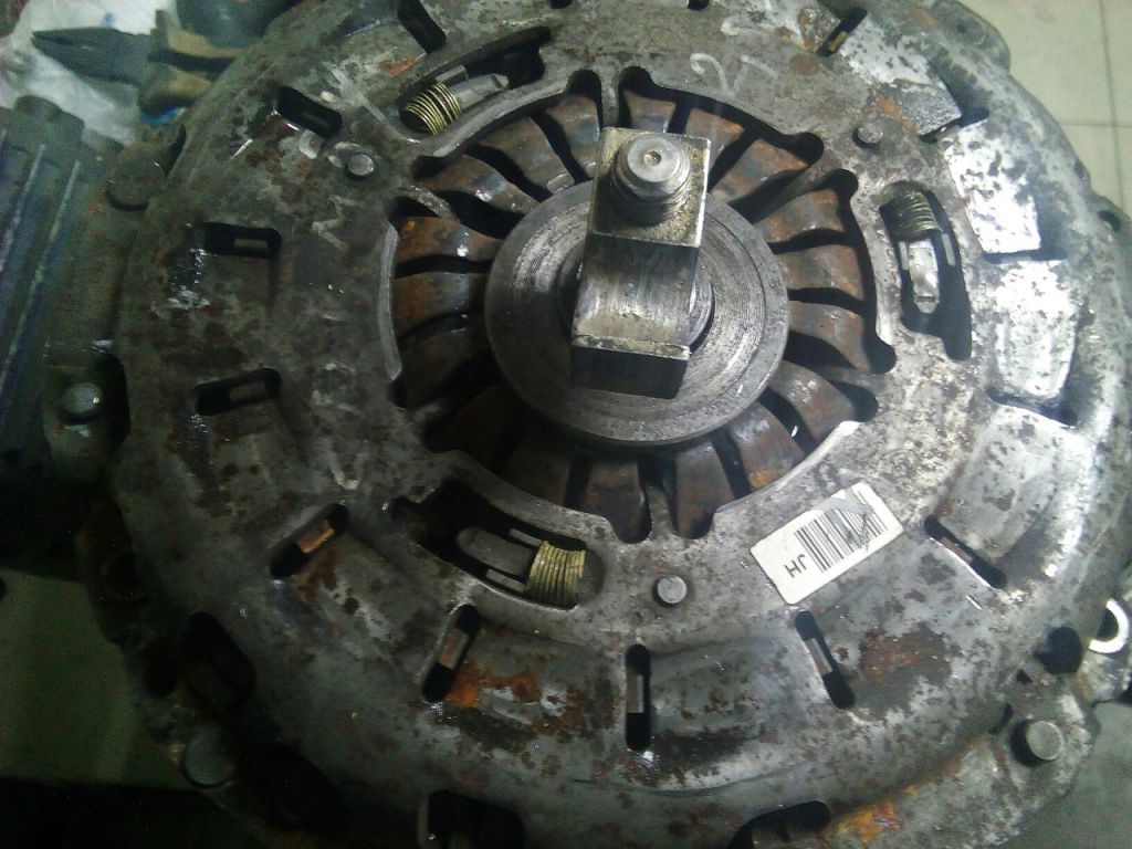

начинаем стягивать лепестки, пока они не упрутся в ограничители.

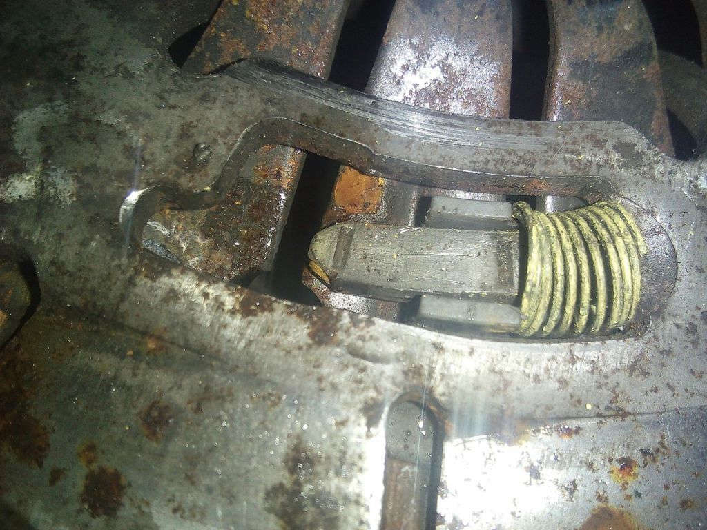

теперь ( к сожалению фото не сделал) необходимо сжать пружинки желтые, зафиксировать их в максимально сжатом положении (например проволкой) и протолкнуть пластиковые ограничители этих пружин в обратную сторону. мы это сделали 3 отвертками. особого усилия там нет ( если корзина не ржавая. если ржавая, попшикайте вэдэшкой заранее).
смещать необходимо до начальной метки :
придерживая данные фиксаторы пружин, необходимо открутить гайку на центральной шпильке.

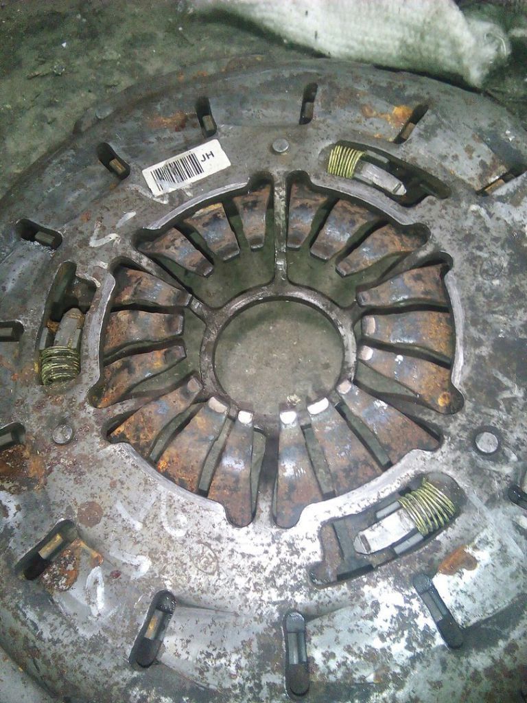

получаем примерно такое :
итоговый результат, обратите внимание на сжатые пружинки и на зазор между лепестками и центральной "звездочкой".
