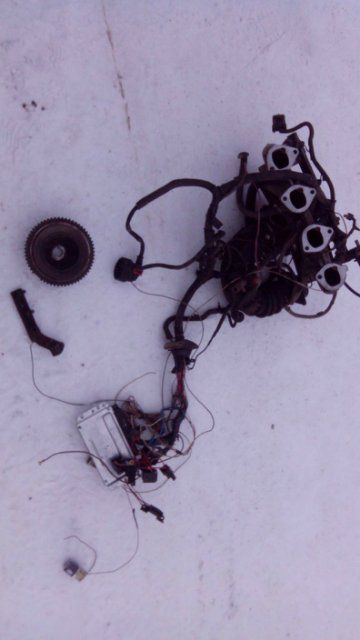

Планы M10B18 на инжекторной головке, с системой управления январь 7.2, дросселями от Levin silver top. Сначала хотел поставить горизонталки, но все же склонился к такой инженерной работе, ибо просто интересно. Горизонталочки же ставились на эти моторы штатно => дросселя должны работать точно так же, только за смесью будет следить комп.

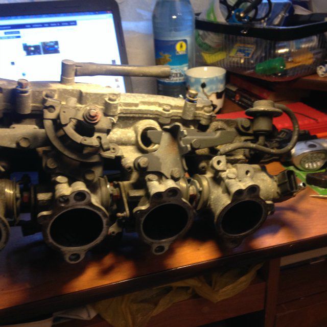

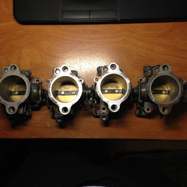

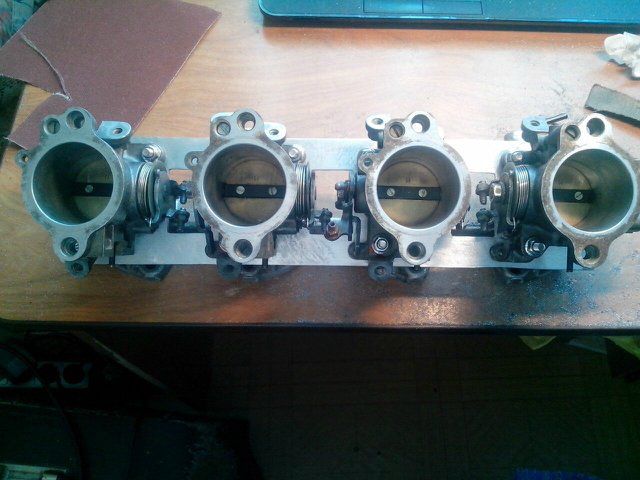

Ну и теперь немножко о ходе процесса. Были приобретены дросселя за 4000р. Нагар был дичайший, просто слой кокса со стороны мотора, пришлось разбирать узел под "0", с откручиванием самих заслонок и мытьем всего, чего только можно.
До:
После:
Винты, крепящие заслонку к оси, завальцованы с обратной стороны, так просто их не выкрутить, нужно часть, выпирающую за ось, высверлить бор-машинкой.
Так же был приобретен январь, стоявший уже на е30 на моторе м10b18, за 6000р. Завтра забираю посылку из тк

Дросселя купил на дроме. За 6/7 тысяч в радиусе 100км были предложения в более чистом состоянии. Тряпочкой с очистителем для карба нифига не отмывалось. На бор-машинку я потратил 1500, короч в итоге те же 6 тыщ, но с секасом.

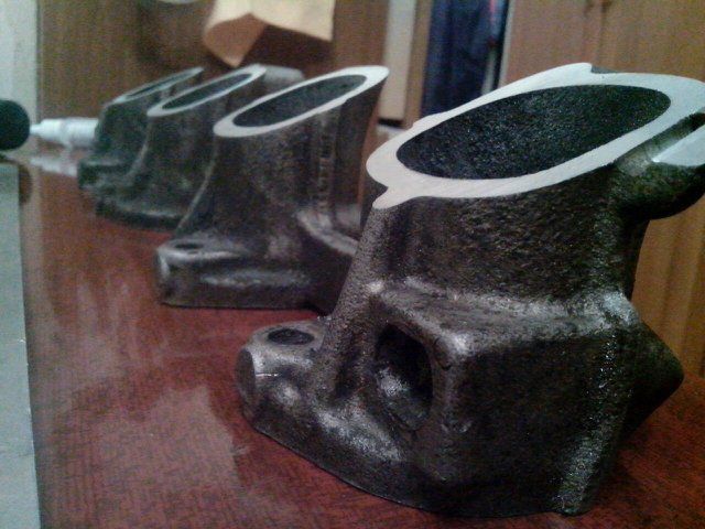

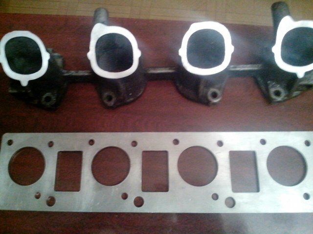

Итак. Дождался пока мастера по металлообработке закончат пить и наведался к ним. В итоге с замерами "на глаз" попал четко, попилили коллектор запиливать напильником по-минимуму, завтра еду к сварщикам.

« Ответ #17 : 12 Января 2016, 20:08:42 »
не коротковато?
Что плохого в коротком впуске? Просто дальше, родные впускные каналы расходятся в стороны и меняют сильно свою геометрию. Это оптимальное место.  Если пилить дальше, то будут эллипсы в сечении. Тут получилось 5 сантимов от фланца + проставка+дросселя. Еще не мерил, но расстояние до самой заслонки будет около 10 см.

Идем дальше. Осталось соединить заслонки вместе, выточить корпус выносного РХХ, ну и начнем устанавливать.

Давай больше фото. В разборе, и с открытой заслонкой. Как каналы сходятся. И вопросик, почему под углом все собрано. Типа для потока острый перелом нехорошо. А так зачет. Самого похожие мысли посещают. Довести немного м10.
Фотки сделаю. Формы впускных каналов получилось состыковать просто идеально. Почему под углом: Форма на дросселе - окружность, форма впускного канала на коллекторе bmw - эллипс и то - нечеткий, Для того чтобы из эллипса получить что-то максимально-приближенное к окружности, пришлось рассечь его под углом, как-то так.
