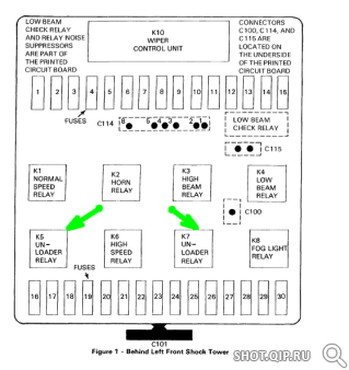

а на нижний не нашел провода.
По схеме на 85-м году нет второго провода. Там управление разгрузочными реле немного по-другом реализовано. И там не масса, а один из управляющих выводов реле К5 и К7
Что за реле к5 и к7?
  • e30 m10b18, e21 323 m20b23
  • Сообщений: 6073
  • Репутация +305/-15
  • Локация: МСКунцево
« Ответ #5 : 12 Января 2016, 16:07:56 »
разгрузочные реле. Отключают питание обогрева заднего стекла, управления электрозеркалами и еще много всего на время прокручивания двигателя стартером, чтобы облегчить запуск машины.
