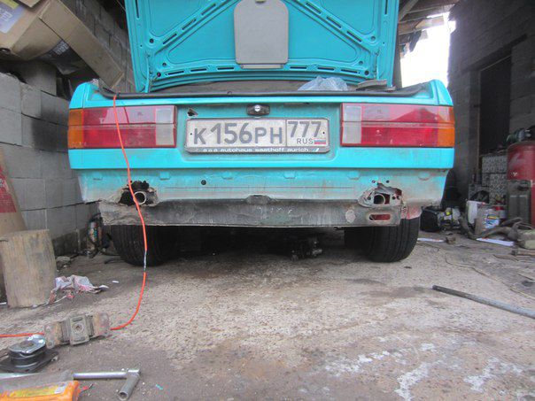

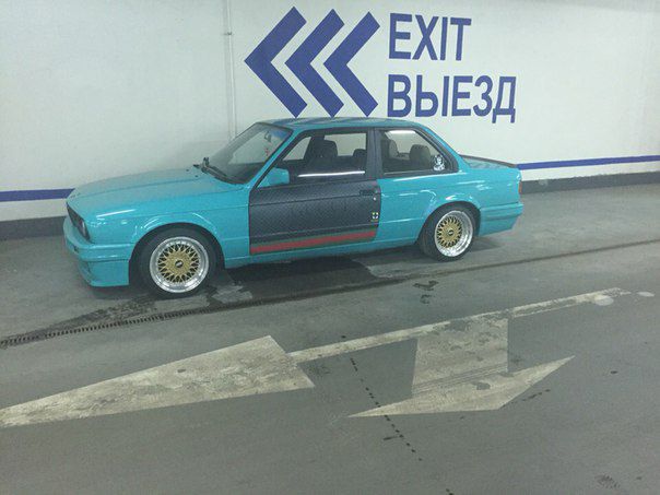

корытце не мое,я чисто так для галочки
110р,довольный владелец
Скрытое Вложение

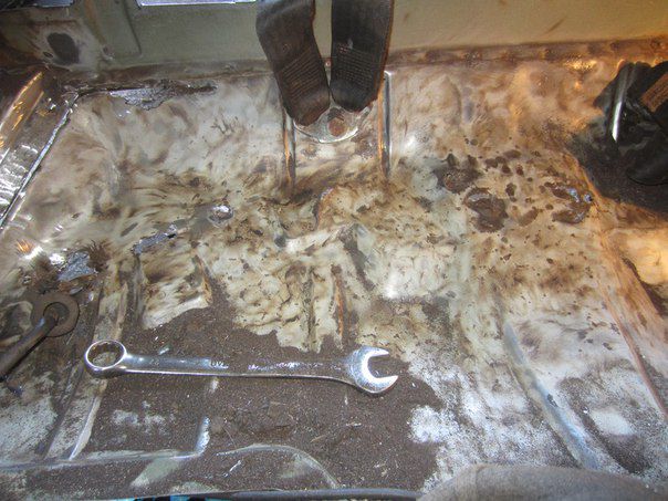

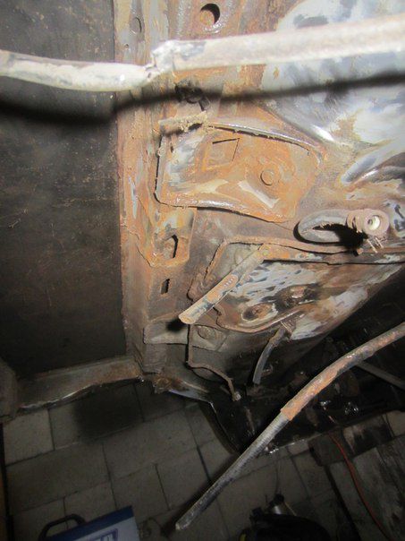

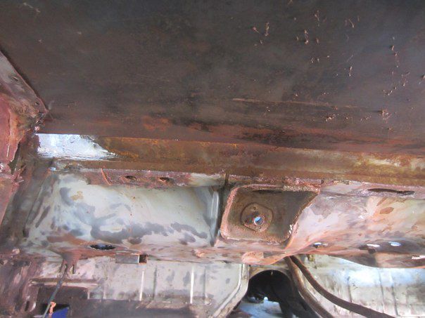

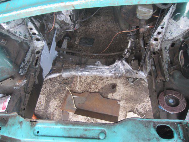

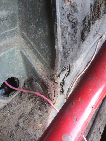

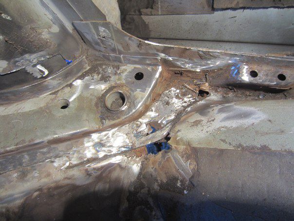

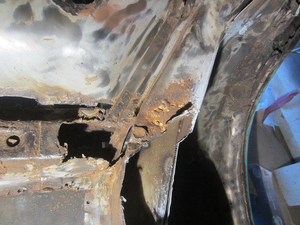

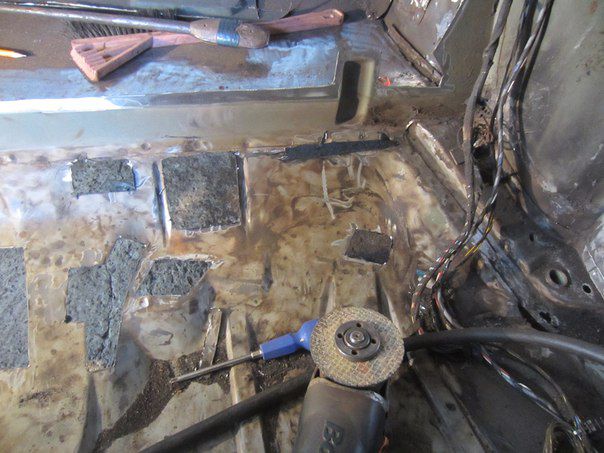

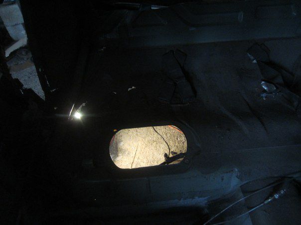

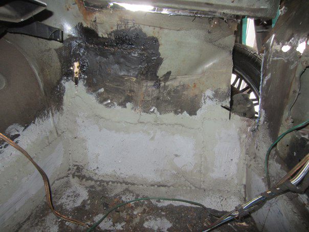

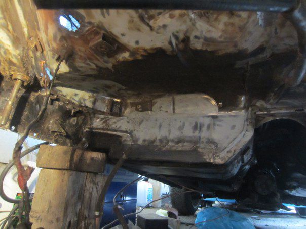

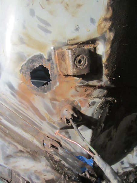

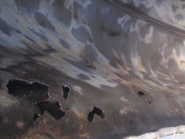

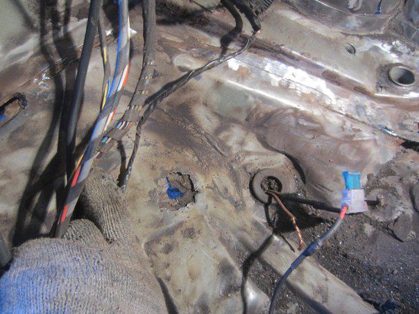

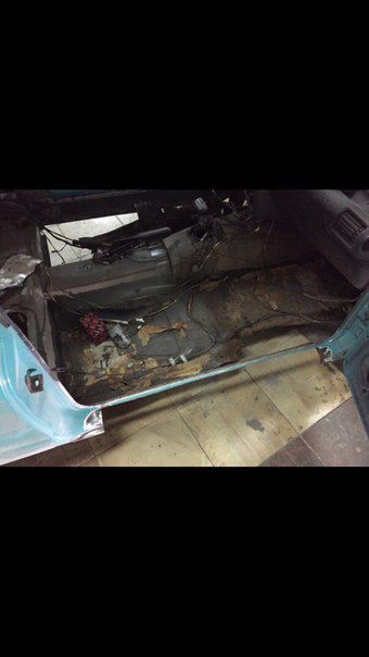

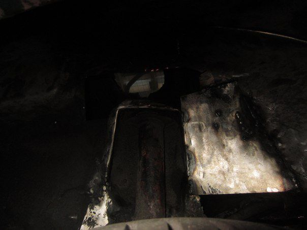

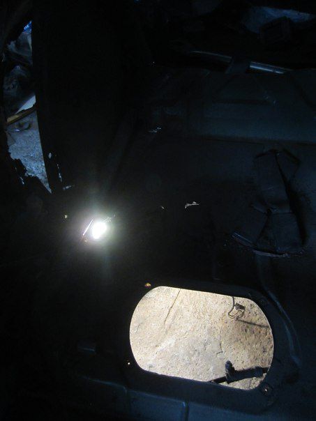

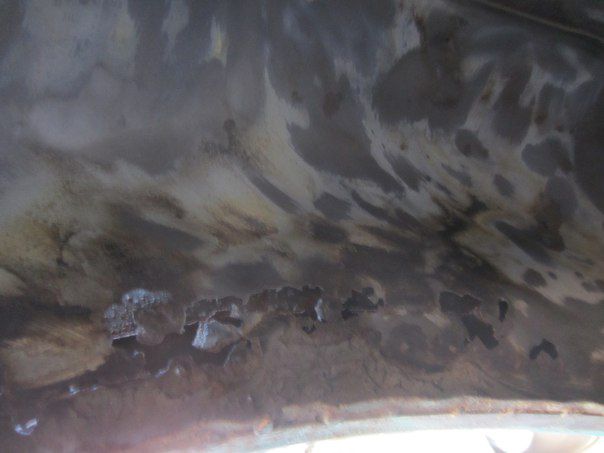

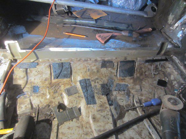

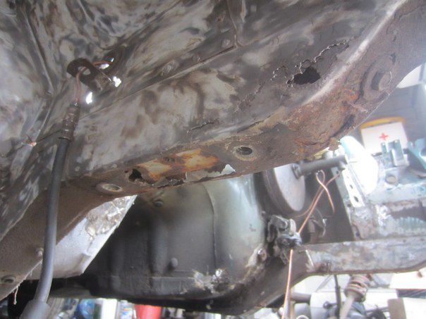

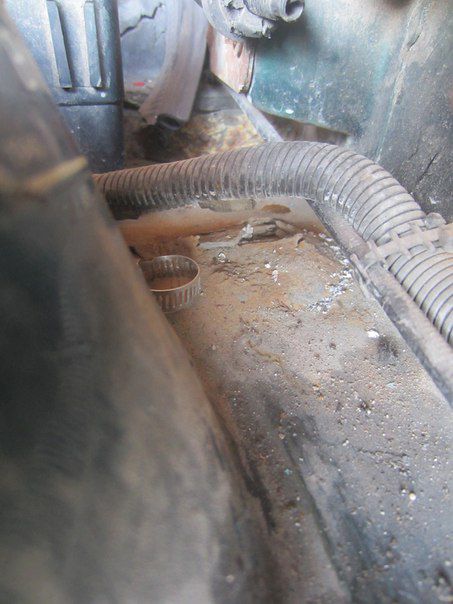

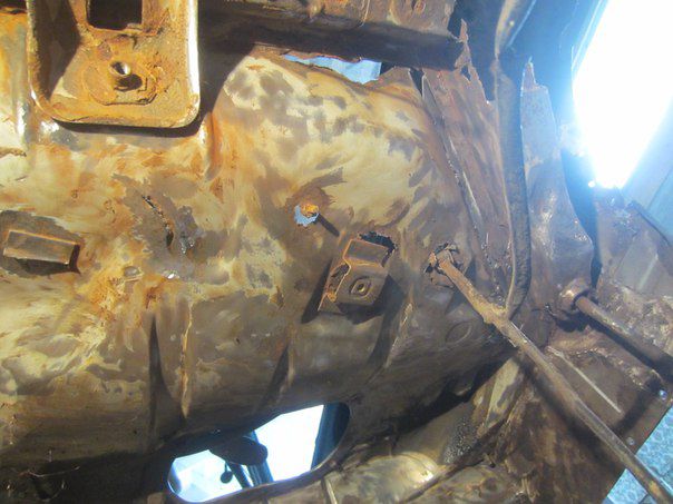

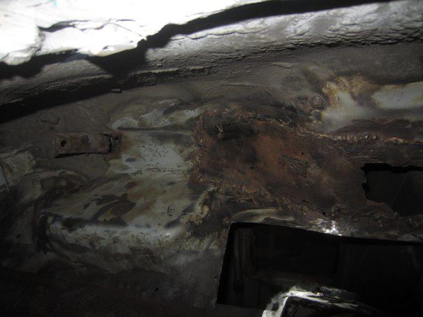

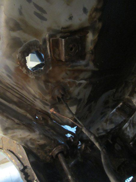

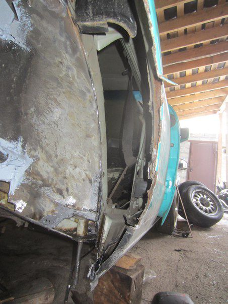

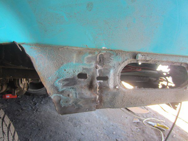

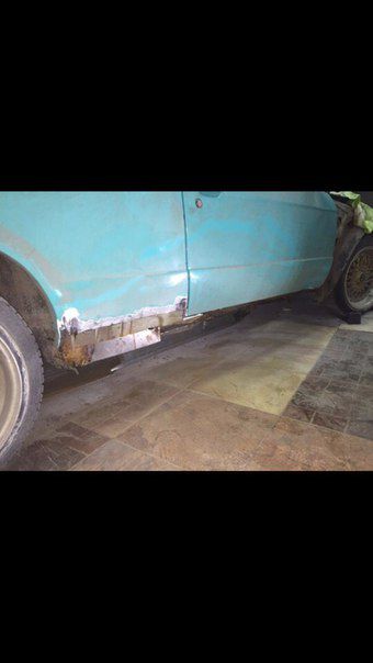

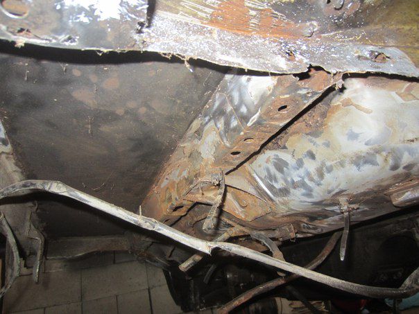

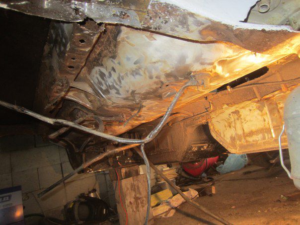

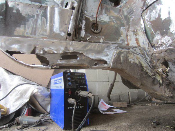

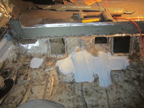

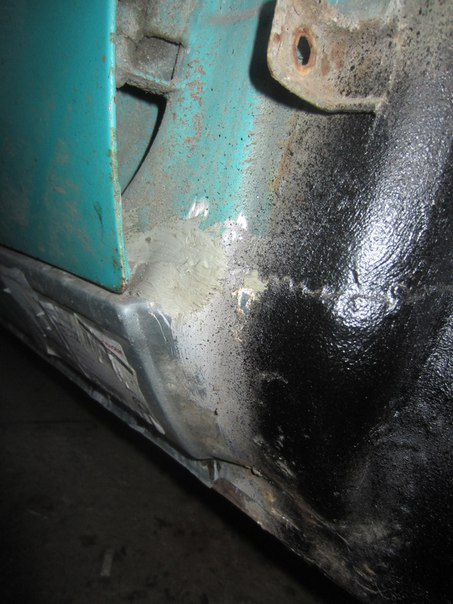

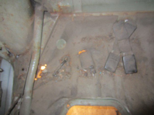

сняли ковры а там мандец
(фото)
потом путешествия

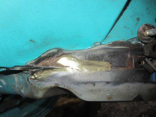

горе сварщики из ЮНИОН ТЮНЕРС
Скрытое Вложение

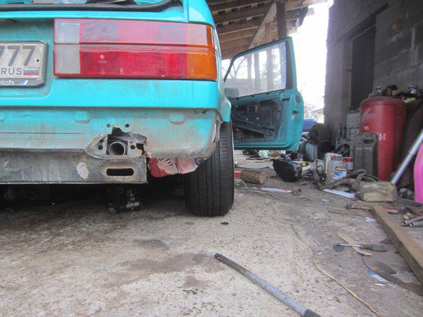

и вот она едет ко мне

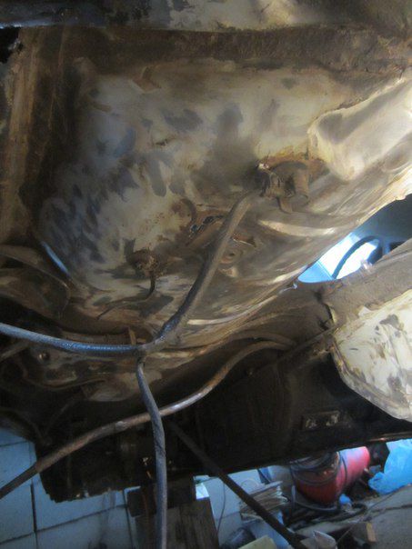

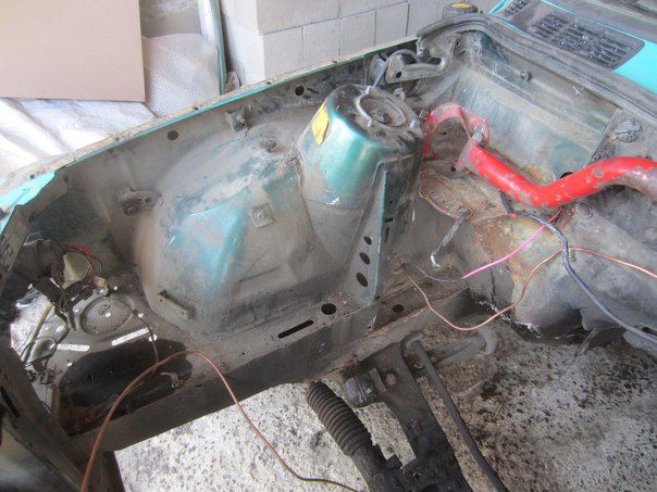

дальше разбор,ужас и понеслась
Скрытое Вложение

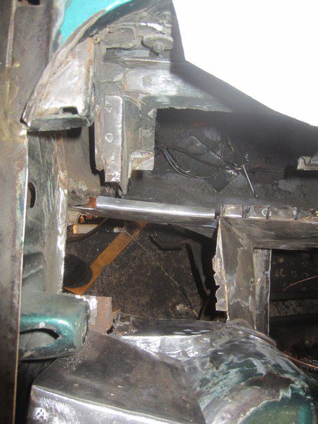

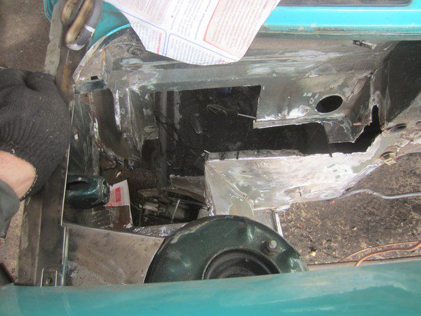

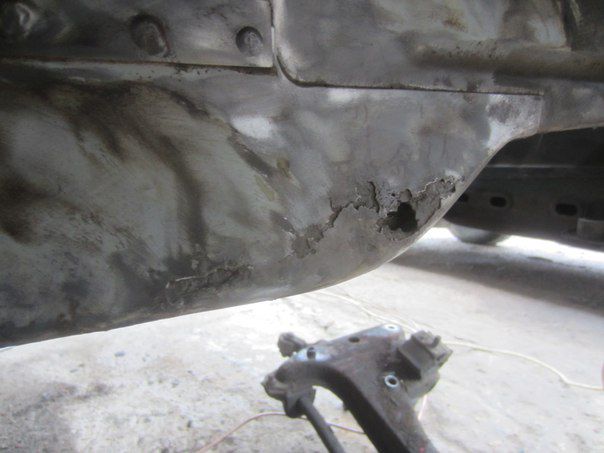

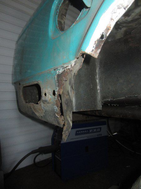

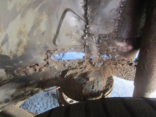

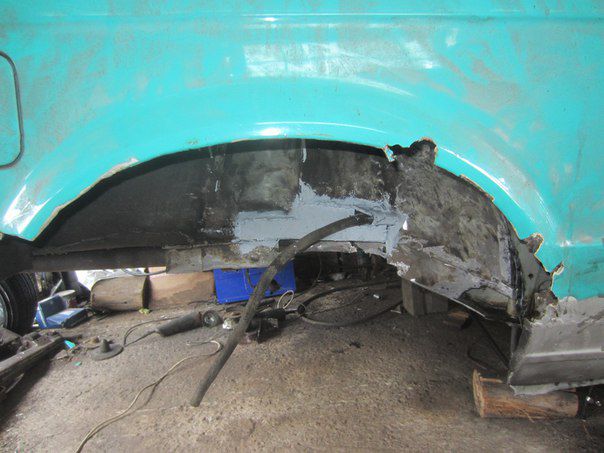

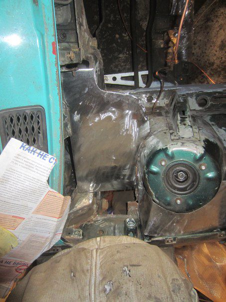

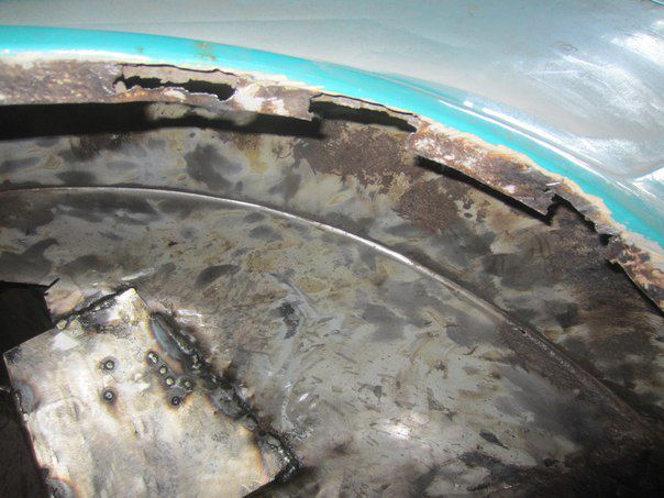

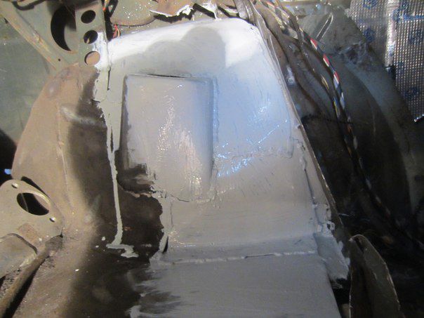

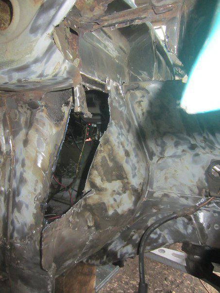

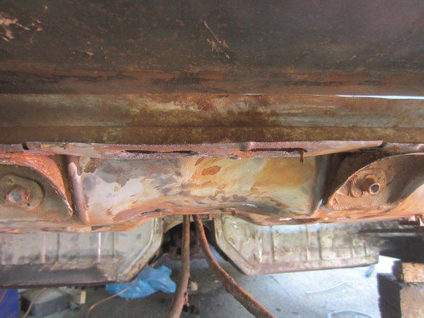

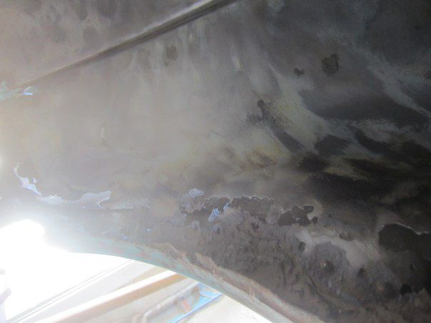

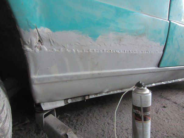

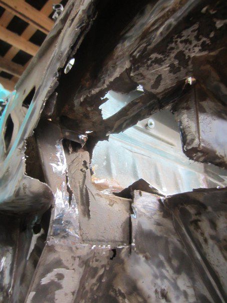

пришло время брызговиков и арок
Скрытое Вложение
Скрытое Вложение

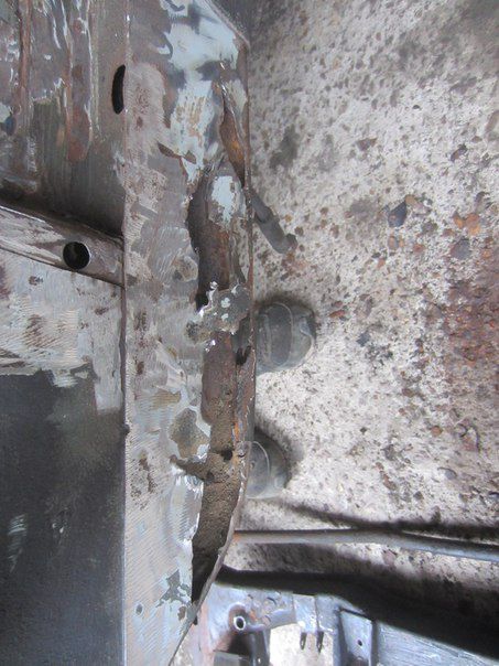

и немного жира для затравочки
продолжаем

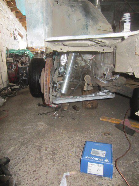

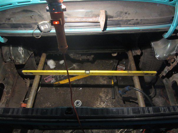

вымеряем высоту
Скрытое Вложение

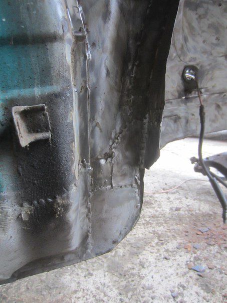

сгонял в тк,забрал живые подпружинники без особой ржи
Скрытое Вложение
(после чистки)
пришлось делать хендмэйд

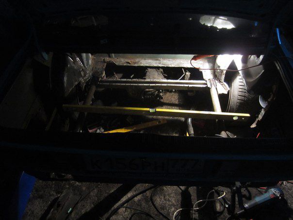

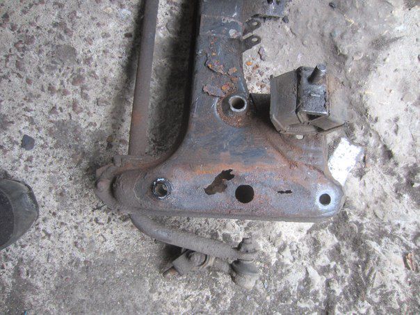

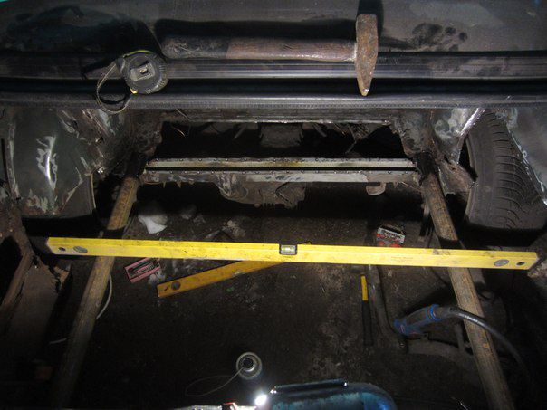

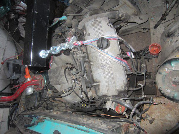

вообщем жопа стоит,ждет других пружин чтоб нормально посадить авто и под этот конфиг уже варить арки и брызговики
задний мост ждет пока вкину коробку с мотором чтоб по ней вымерять кардан
короче мордой пора заниматься

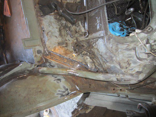

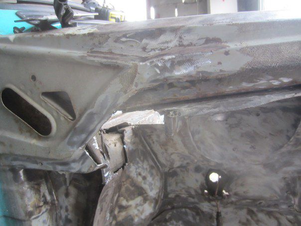

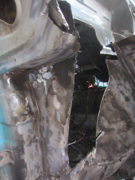

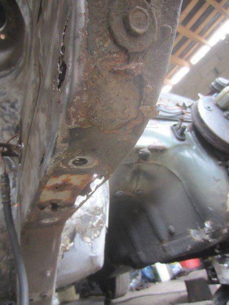

Скрытое Вложение
и снова ужас о бл
Скрытое Вложение
вооружившись ушм
Скрытое Вложение

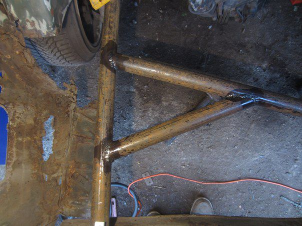

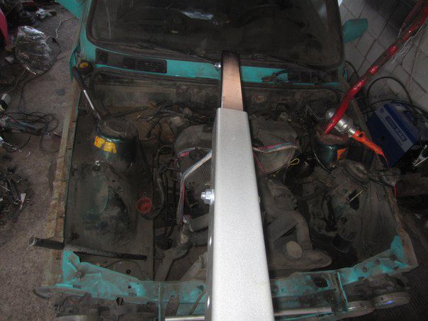

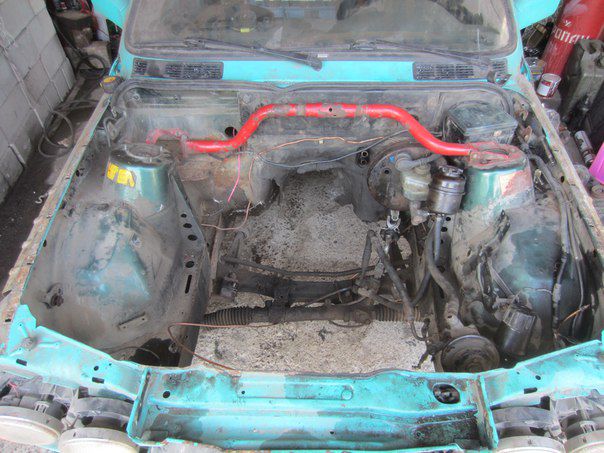

я уже упоминал где то што морда вся будет на трубах(баш бар)
забрал давече трубогиб

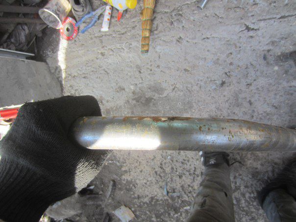

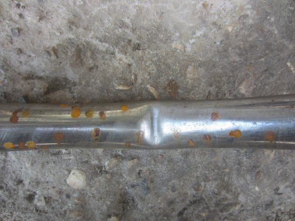

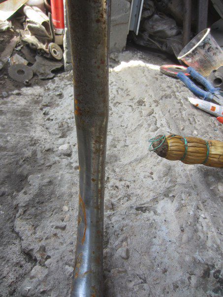

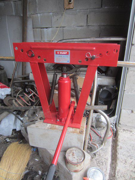

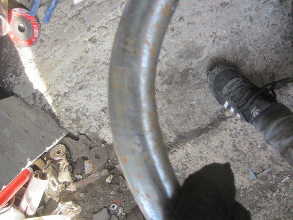

наконец-то нашли 30 хгса с параметрами 30х2мм
заказали 30 метров
привезли 12 палок по 2900мм

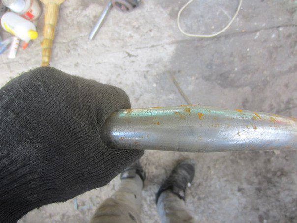

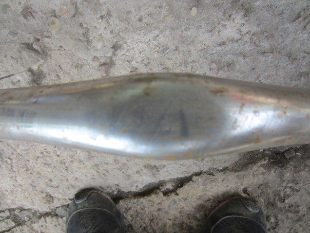

пока разбирался с гибочными каблуками,испортил половинку трубы

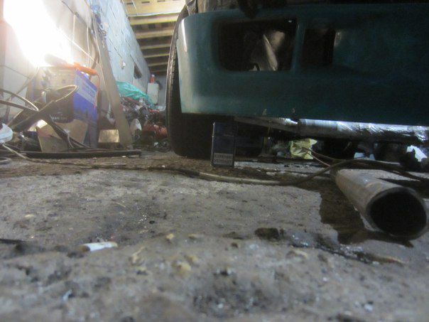

Скрытое Вложение
удачный отрезок
Скрытое Вложение

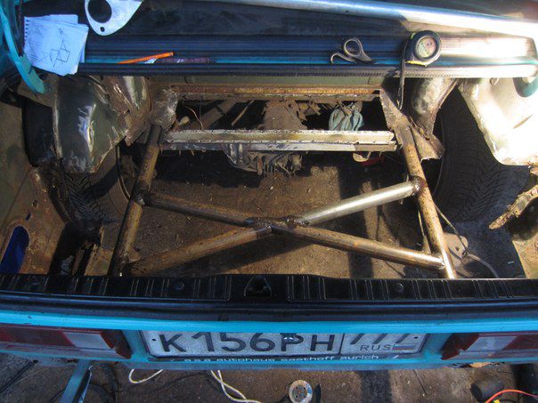

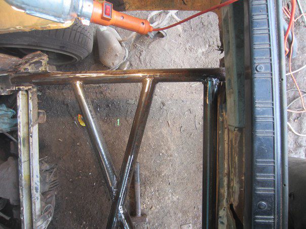

после согласования будующих форм БАШБАРов(напомню он будет с морды и жопы)
за пару часов я сделал чертеж морды и согнул все заготовки под конструкцию для морды(к сожалению к тому времени сел фотик и сделать душевный фотосет не получилось,постараюсь исправиться на баше под задний бампер)
на морду ушло пока 6 палок+половинка которую я закосячил со старта
вообщем осталось взять у соседей огромный резчик(типа болгарки под диск 250) и спилить всю стоковую морду
подогнать стыки труб по форме

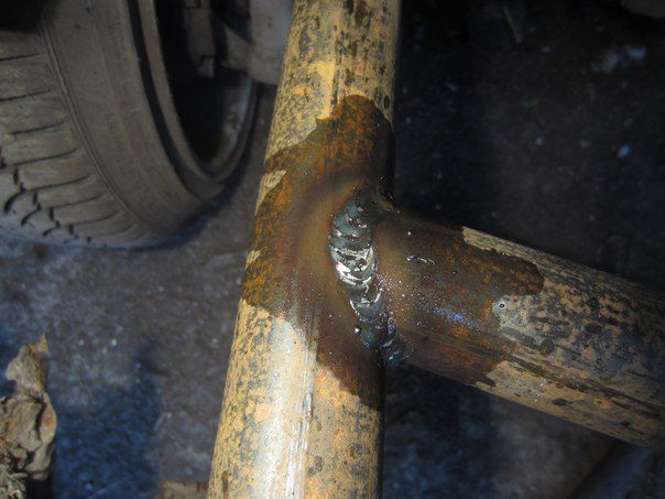

и СВАРКА-СВАРКА-СВАРКА

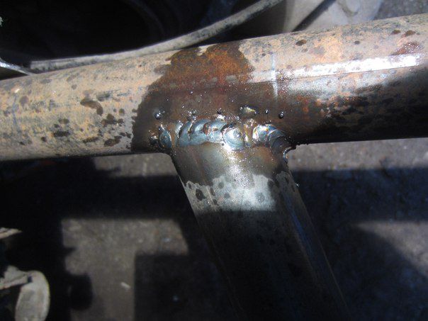

начинаем обвар
Скрытое Вложение

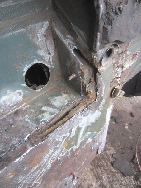

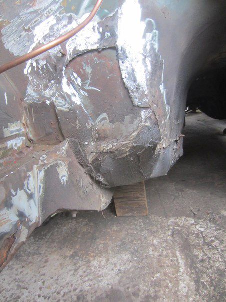

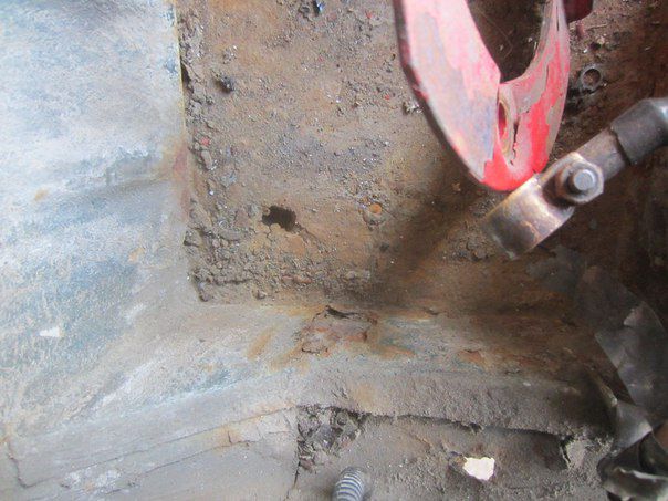

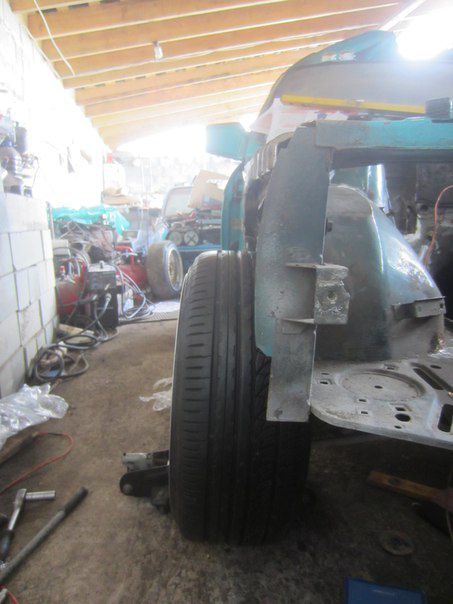

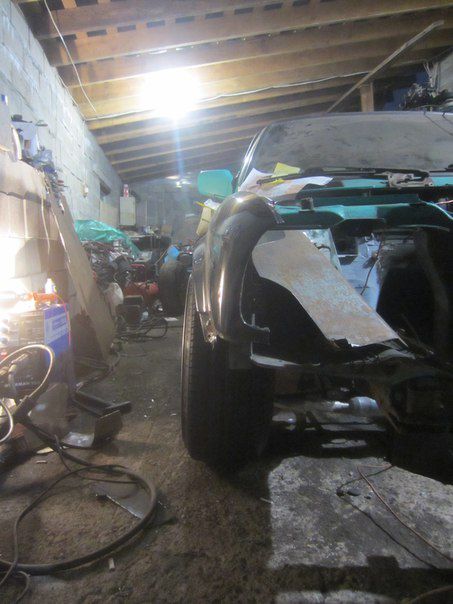

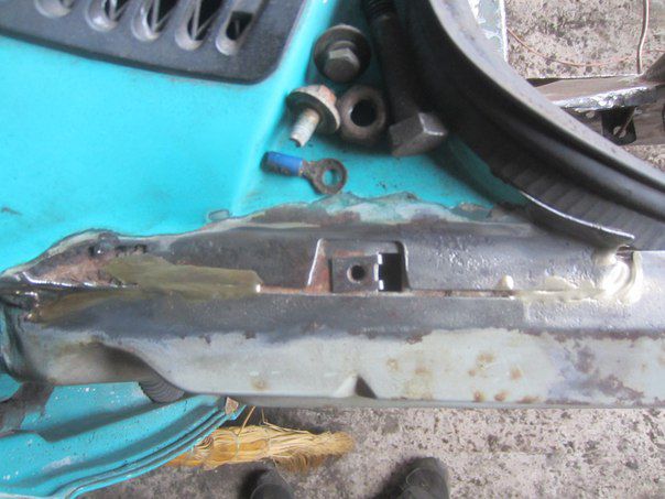

решил накинуть крыло,но оно отказалось садиться из-за верхнего бокового крепления
машина вроде пп,крылья пп,уголки(крепеж)не деформированы и не переварены...нехватает мм7 где-то,может больше
Скрытое Вложение

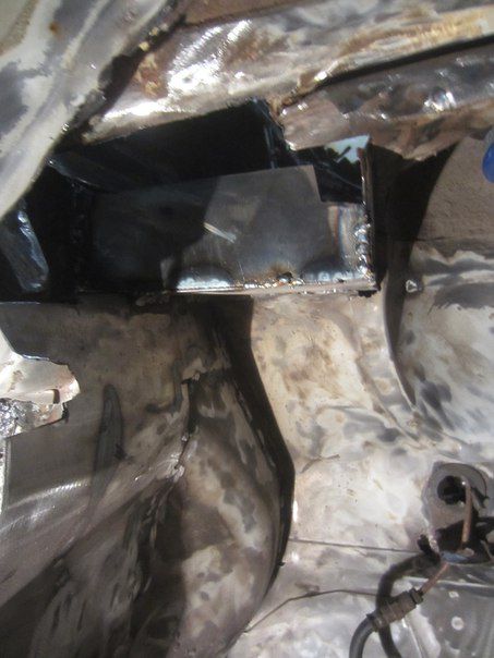

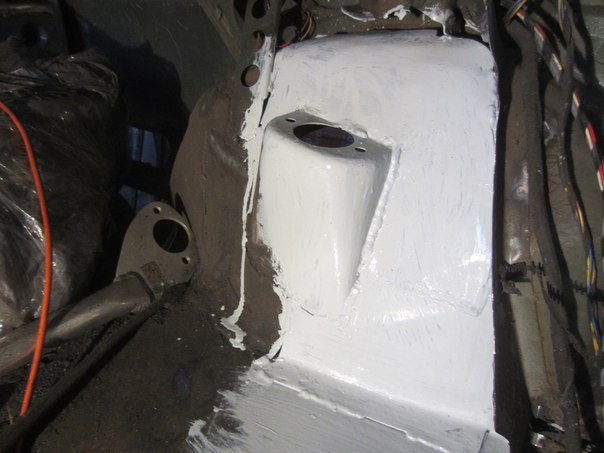

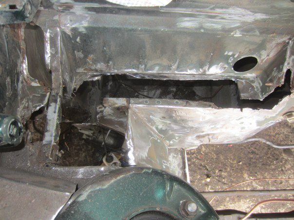

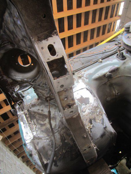

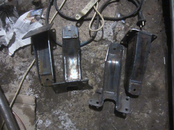

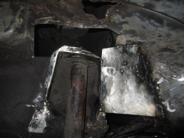

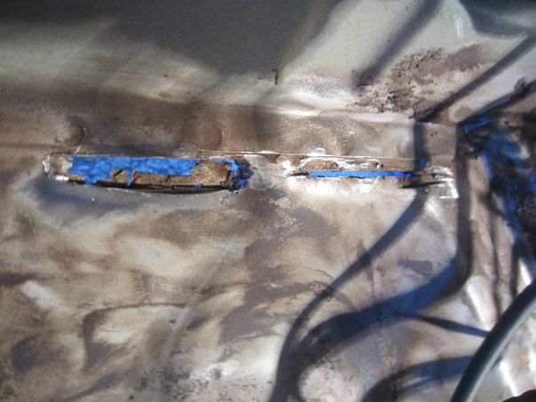

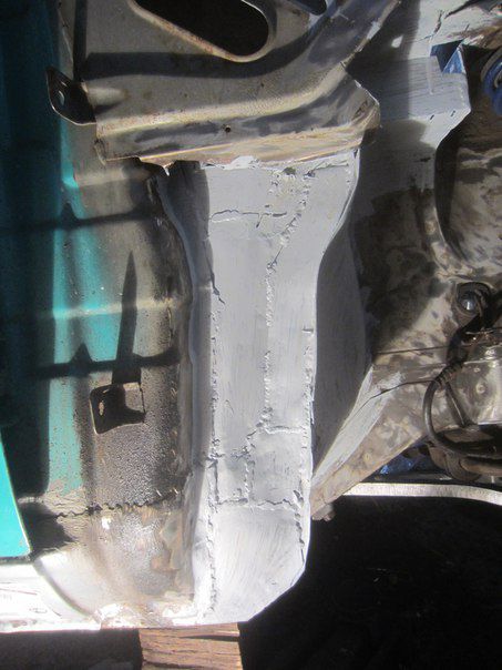

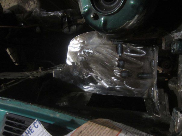

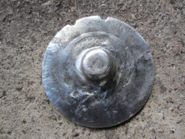

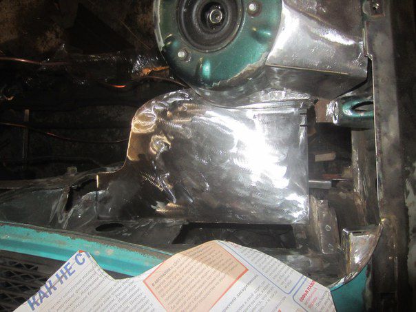

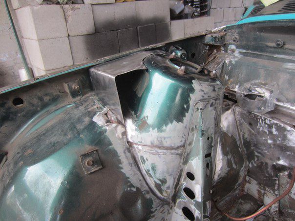

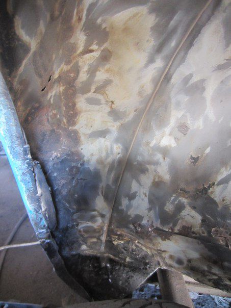

пришло время заготовок под сварку

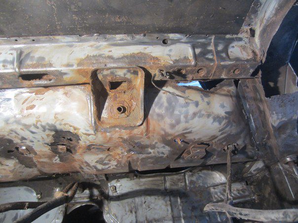

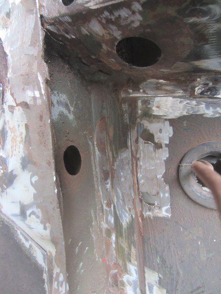

усилители стакана+заготовки под верхний крепеж баш бара
Скрытое Вложение
тиски+молоток+лист холодного металла 2.5мм
усилители встают в лютейший распор,это будет видно на фото после обвара

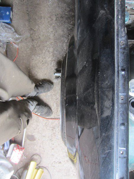

макстмальный выворот где р18 ничего не задевает

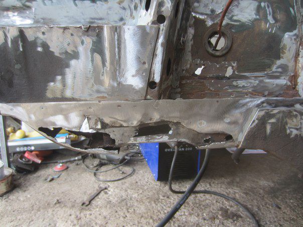

решил переделать нижнюю поперечину под губу,сделать место для будущего кулька
Скрытое Вложение
и сел фотик)

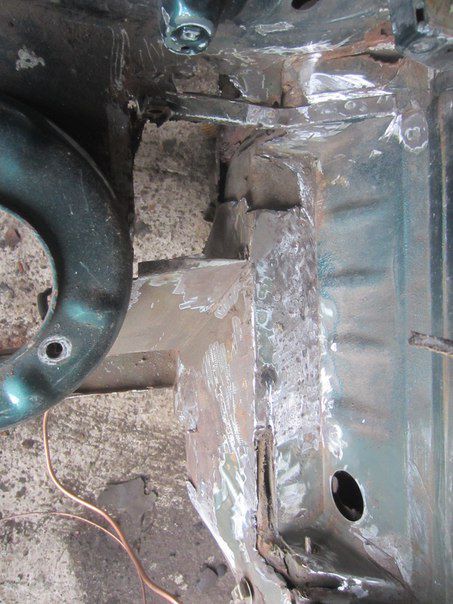

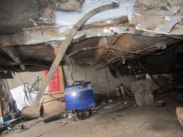

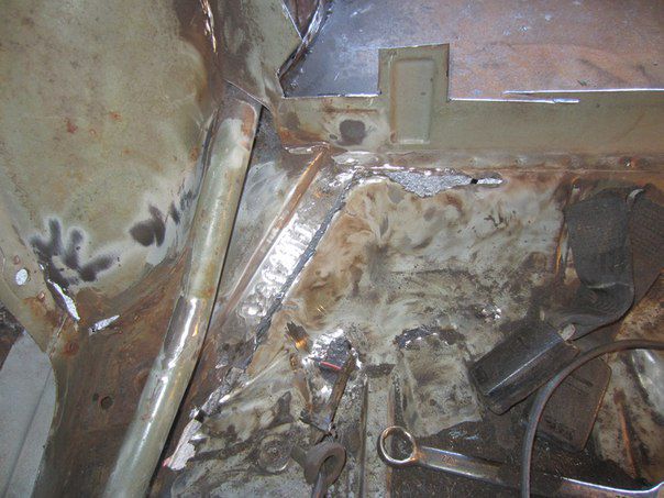

продолжаем сварные работы с легким изменением конструкции
Скрытое Вложение

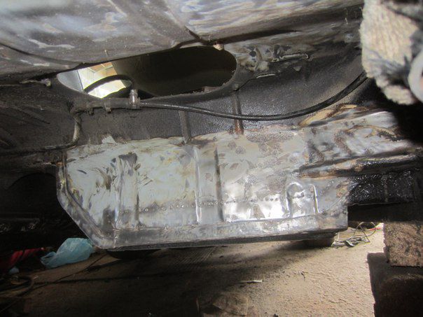

полка для акб
обвариваем угол до конца
Скрытое Вложение

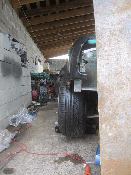

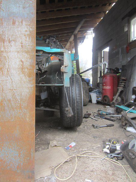

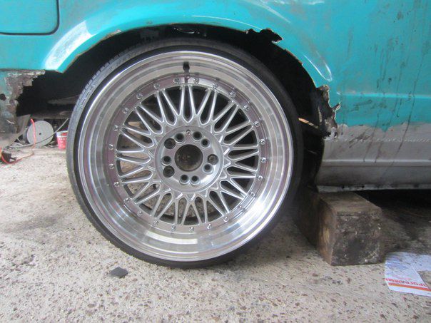

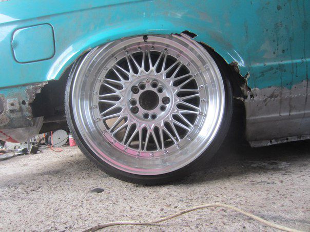

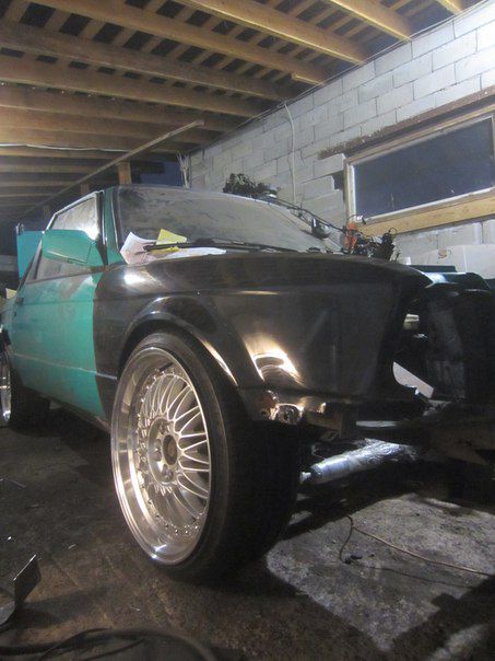

убрал подпорки,машина теперь стоит на своих 4х

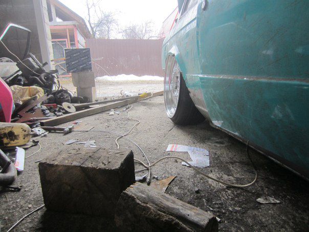

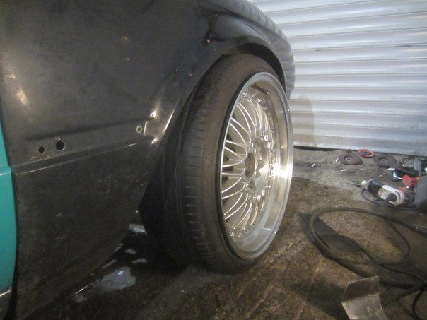

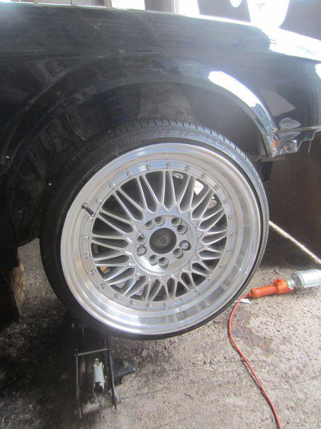

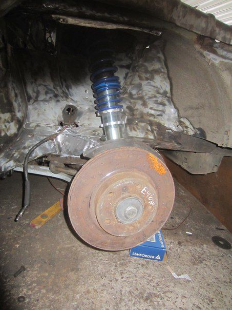

колеса р18+жом блю(на глаз чуть меньше середины регулировка)+рычаги м-гараж(+30мм удлинение коллеи)+опора сток
Скрытое Вложение

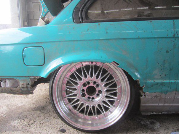

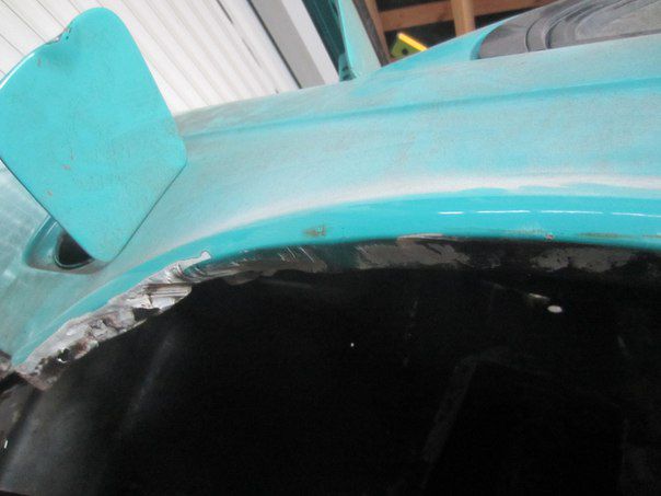

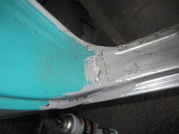

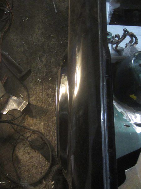

и все же я решил попробовать подогнать крылья пп на авто пп
хоть это и корч,но переносить крепления итд не хотелось
думал буду резать крыло если что,но
провозившись мин 30-40(знаю много,но напомню,оно не хотело садиться где-то на 7-8мм)
зазор не сфоткал,но он вышел как на новой иномарке и нигде ничего не цепляет
встает оно правда в распор,но это ничего,доп жескость кузова))))

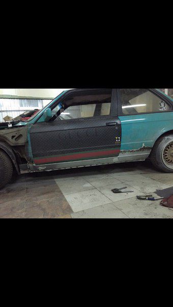

ну и завершающее фото рабочего дня
Скрытое Вложение

что то так много и сразу вырезали - не крутанётся на туннеле?  :'(

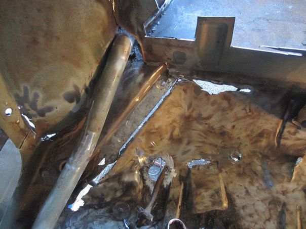

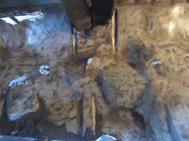

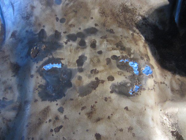

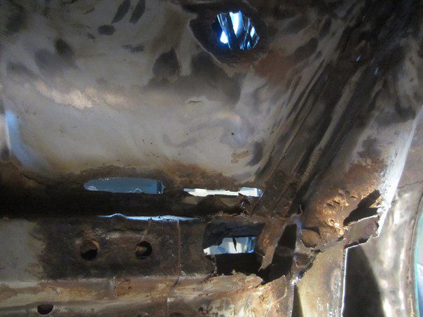

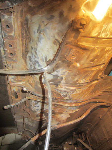

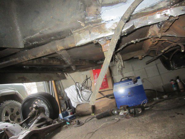

много?там можно было смело отрезать всю жопу под багажный щит и варить все заново
а вообще ничего там не крутанет,это не силова часть

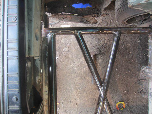

стаканы на распорке
фото что успел на делать пока...
там крест,косынки,двойной пол

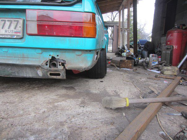

раз-ве-сов-ка!
  • Сообщений: 4085
  • Репутация +79/-27
  • Локация: плавающий
« Ответ #12 : 25 Марта 2016, 10:55:16 »
и непонятно толи радоваться толи расстраиваться

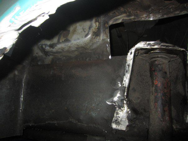

« Ответ #17 : 03 Апреля 2016, 21:32:12 »

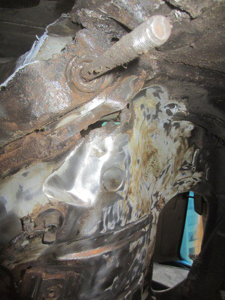

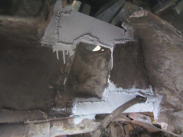

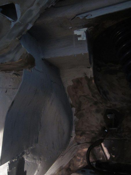

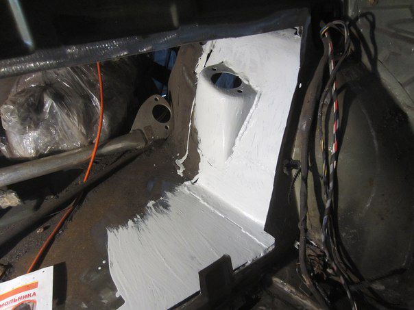

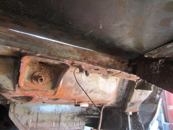

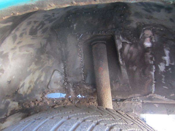

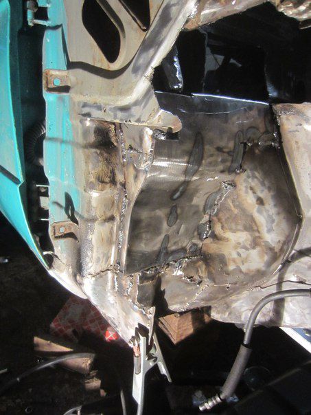

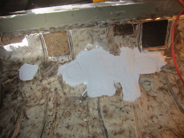

На носу подобная история. Только я пытаюсь собрать живые куски в кучу. Чтоб все было под рукой. Работу делаешь большую, но мне кажется проще менять целыми элементами а не латочками. Из недостающего передние крылья новые оригинал и дверь у тебя забрать, если не продал. Все не доеду. Страховка закончилась а за мкад полюбому через посты ехать. После десятого буду снова на колесах. Приеду в гости

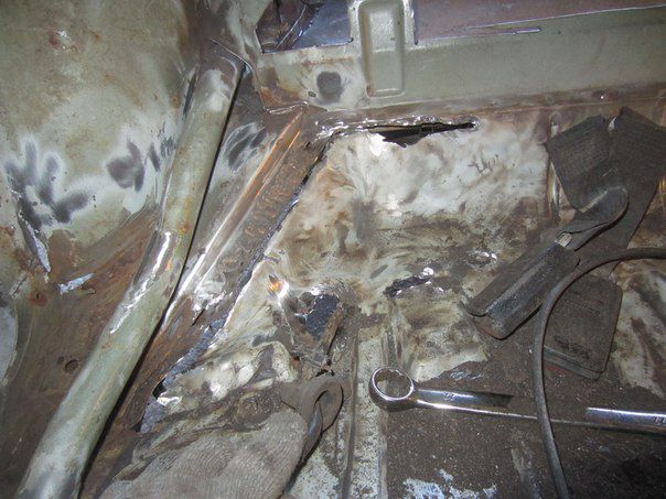

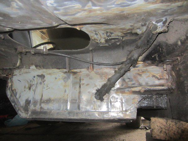

проще то оно проще,но
для замены силовых панелей нужен стапель
замена целиковых панелей стоит дороже
для замены целиковых панелей нужна точечная сварка

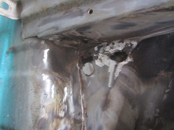

 метал на целиковых панелях,даже новых оригинальных очень тонкий
нуи наконец целиковые панели очень дорого стоят

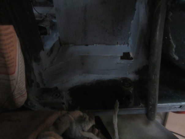

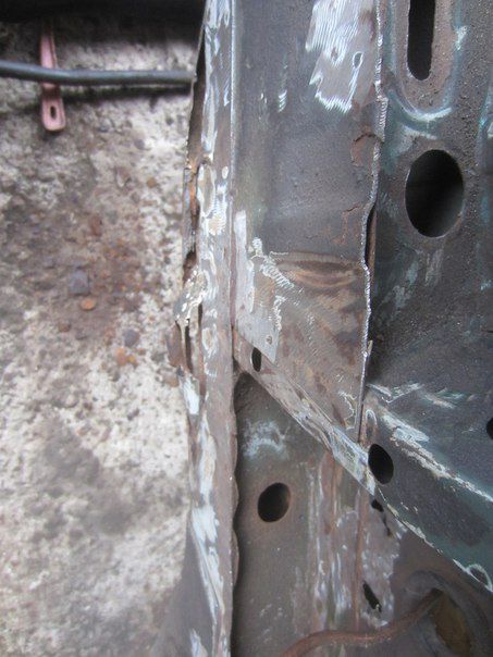

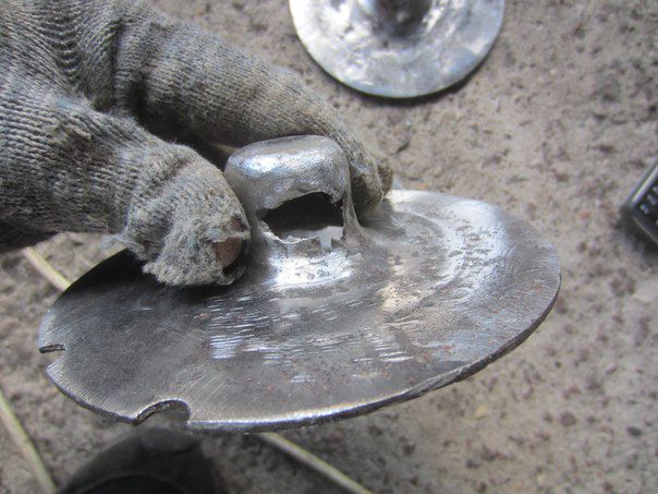

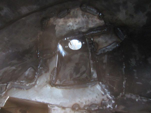

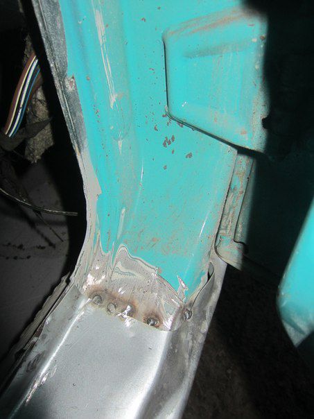

латки ставлю для усиления,дабы миновать П-одковы(были случаи когда стакан вырывало вместе с подковой)
куски имеют форму,просто на фото не видно,а фоткать до приварки полированную форменную железку нет времени
сталь холодная 2.5 мм

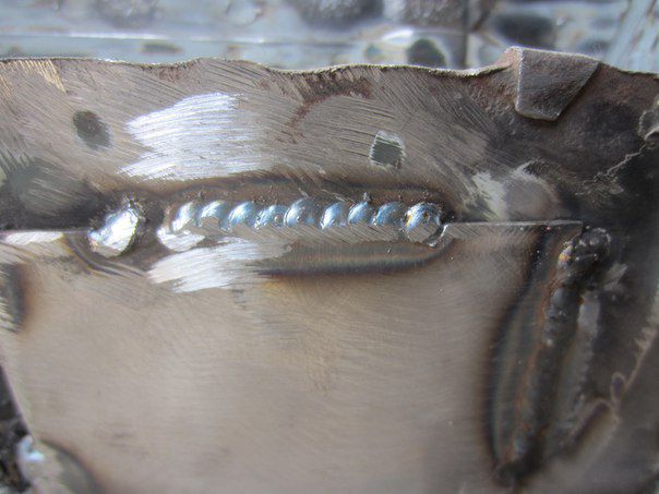

стакан делаю с двойным дном,тобишь куски металла огибают стакан с двух сторон.во внутренних листах будут отверстия через которые буду загонять воск,мовиль или смолы,еще не обговаривали с заказчиком
внешние арки буудут меняться по форме и размеру
внутренние арки(брызговики) тоже изменят свою форму(бачек вентиляции топливного бака больше не будет на улице),гоночный бак мы не захотели
т.к переход на жопу е28,кузовные подпружинники тоже будут переноситься
