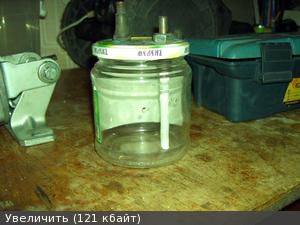

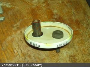

Поделюсь своими хитростями для поиска сифонов салона.
Я искал неплотности при помощи самодельного генератора дыма. Удобно. Правда сигарета быстро кончается, и автомобильный компрессор для колес слишком борзо качает. Есть идея использовать вместо сигареты ароматические палочки, но еще не пробовал.
Черное резиновое - это стандартный сосок от колес, в любой шиномонтажке дадут горсть бесплатно. Железка выточена, но можно применить второй сосок, только чуть его рассверлить под сигару.
Как работает. На сосок прикручивается автокомпрессор, которым шины качают, прикуривается сигара, вставляется в железку, крышка напяливается на банку, включается компрессор, начинает качать внутрь банки воздух и из железки валит дым. А, да, в машине надо включить вентилятор на максимум и открыть все заслонки. Окуривание производится снаружи машины. Дуем дымом вдоль проемов, таким образом, чтобы дым отклонялся и завихрялся в том месте, где сифонит.
Если вам покажется, что из багажника не будет дуть - ошибаетесь, валит будь здоров. В багажник из салона идут две здоровые дыры по бокам, в районе задних стоек, помимо небольших дыр там, где динамики стоят.
В сети полно всяких конструкций дымогенераторв, гуглируйте. Вообще полезная в хозяйстве вещь. Еще я использовал его для поиска подсосов в двигателе (для этого, собственно, и делался). Если кто соберется делать дымогенератор на дизельной свече накаливания, подскажу использовать в качестве источника питания трансформатор Taschibra, очень дешевое решение, чем с аккумулятором таскаться.
Следующая хитрость позволяет заценить насколько плотно прилегает уплотнитель к проему. Берется лист бумаги А4, отрезается полоска 4-5см, по длинной стороне. Потом эту полоску прихлопываем дверью и пытаемся вытащить. Должна тащиться во всех местах с одинаковым усилием (примерно). Таким образом можно найти и те места, где совсем не прилегает.
