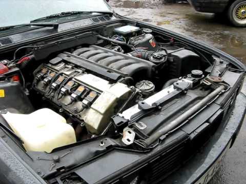

Яндекс картинки творят чудеса  :D
Походу от е34 многие ставят, одина раз видел от е36

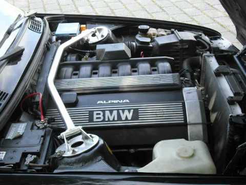

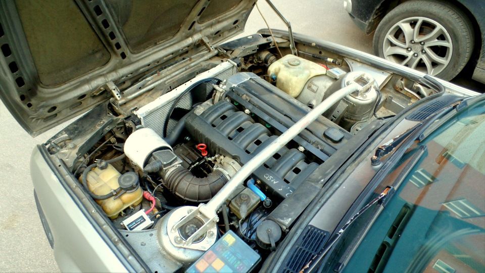

« Ответ #2 : 18 Марта 2016, 14:02:44 »
На второй фотке забыли поставить расходомер :))
На третьей фотке М50 стоит в Е34.

« Ответ #3 : 18 Марта 2016, 14:04:58 »
Нет-нет, верните назад вторую фотку. Я думаю, они просто спрятали расходомер внутрь корпуса фильтра, сэкономив этим много места.

« Ответ #4 : 18 Марта 2016, 14:06:23 »
Во какая труба))

« Ответ #5 : 18 Марта 2016, 14:07:24 »
да, там какой то колхоз, но как там можно спрятать расходомер?)) ведь довольно рядом фильтрующий элемент, а перед датчиком мафа по хорошему должна быть дудка.

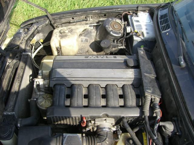

« Ответ #6 : 18 Марта 2016, 14:07:46 »
а мне понравилось как Серега Варштайнер мне сделал в серой купехе...
фильтр сток от е90 (наверное).

« Ответ #7 : 18 Марта 2016, 14:09:31 »
Это походу корпус е36

В первом сообщении, где две картинки прислал Herr Hofmann, показана коробка от е34. Подойдет ли она конкретно тебе - вопрос. На родные тридцаточные крепления она не встанет точно. Наверняка придется забацать переходники или новый кронштейн из листового металла. Но это, в общем-то, несложно. Зато термостат с трубками подогрева дросселя туда встанет как родной, и расходомер тоже должен вкрутиться прямо на свое место.
