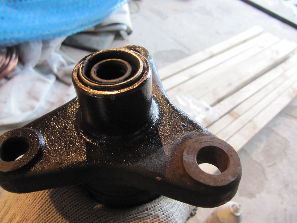

Всем привет. подскажите ее правильное расположение при запрессовке. У втулки явно есть перед и зад. Как была запрессована старая не помню...

Спасибо. В мануале написано чтоб втулка торчала на 4.5мм. Или заподлицо сделать?

Я точно не знаю. Если с выступом по мануалу никуда упираться не будет, то не вижу смысла не доверять мануалу. Вероятно, это для того, чтобы потом ее реально было выковырнуть в следующий раз.

у меня на всех карданах эта втулка торчала , только не 4-5мм а около 3мм , да и сплав у неё интересный - крошится легко
