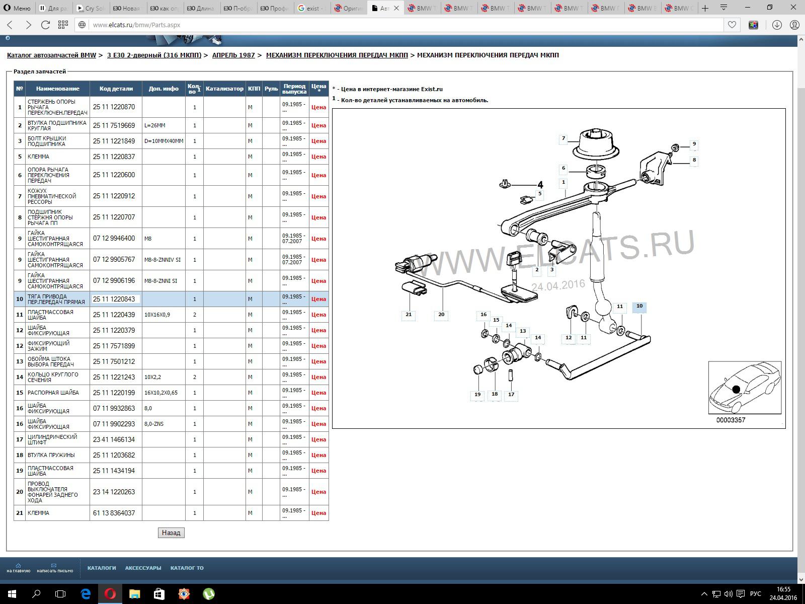

Здравствуйте, подскажите пожалуйста хочу заменить тягу кулисы. На схеме она указана как кривая а у меня прямая стаяла, в оригинале прямая или гнутая как на схеме? или схема врет? или кто то до меня прямую приколхозил? хотя в описании написано "ТЯГА ПРИВОДА ПЕР.ПЕРЕДАЧ ПРЯМАЯ" не хотелось бы купить не то что надо. Мотор м10 мкпп ZF

Схема - схематичная, если там нарисовано кривое, это совсем не значит, что оно и по жизни кривое.
Еще мне кажется, что на м10 должна быть первопереходная кулиса-площадка, так чо либо м10 самых последних годов выпуска, либо колхоз.

Там смотри, какое дело. Прямую "приколхозить" нельзя. Она будет цепляться за кардан. Поэтому если у тебя стояла прямая и проблем не было - значит она и должна быть.

да прямая и проблем не было, вопрос в том что 25 11 1220843 это номер прямой тяги? на рисунке то кривая? заказывать тягу под этим номер или каким то другим? кто нибудь заказывал? подскажите

Ну на рисунке она вообще не в ту сторону выгнута. Так что рисунок - это очень большая условность.
Отвечая на твой вопрос, хочу заметить что для моей машины предлагается тяга 25 11 1221250 и у меня должна быть кривая.
Так что по твоему коду, весьма вероятно, придет прямая.

Вношу ясность в ваши домыслы,на коробке ЗФ на м10 никогда не было большой площадки.
У человека всё на месте кроме тяги,тяга ДОЛЖНА быть гнутая.

То есть каталог ему наврал про прямую тягу?

Да как мог наврать каталог, если ТС говорит, что у него есть прямая тяга и за кардан она не цепляется.
Тяга вообще не связана с применяемым мотором, а связана только с применяемым карданом.
там в каталогах и е36 на рисунках и названия неведомые)) чему верить ? машине с кпп с завода или писулькам в интернете?

Значит все же приколхозили, хотя выроботка на ней такая что кажеться она с 87 года там стояла

Ну раз в оригинале гнутая пускай будет гнутая, судя по фото не сильно то она и кривая так что цеплять я думаю ни чего там не будет, муфта  эластичная у меня обычная не увеличенная. А по поводу возврата мне сразу сказали ответственности не несем если деталь не такая( да пожалуй это не самый лучший магазин
