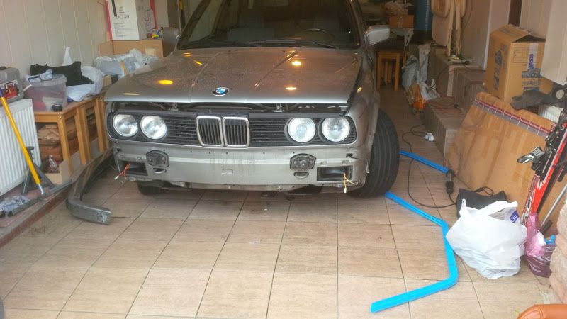

« Ответ #133 : 17 Июня 2016, 11:18:58 »
Поставил проводку на место. Установил новую левую блок-фару. Можно было поменять только плафон ближнего, т.к. остальное в ажуре, но решили не мелочиться. Еще б правую новую найти.

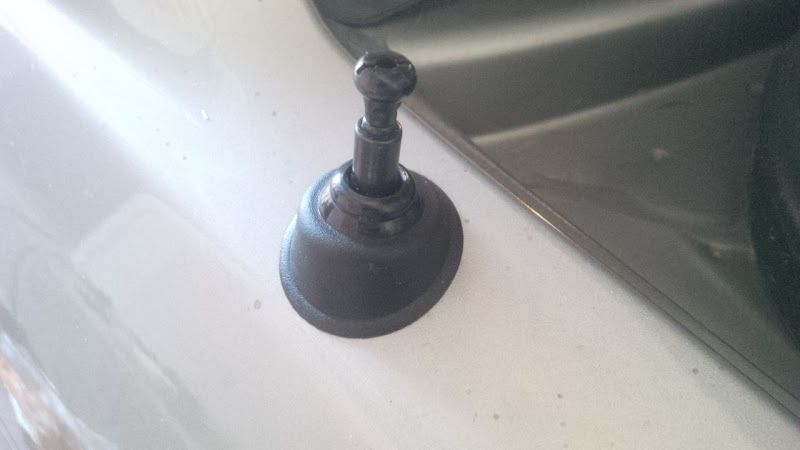

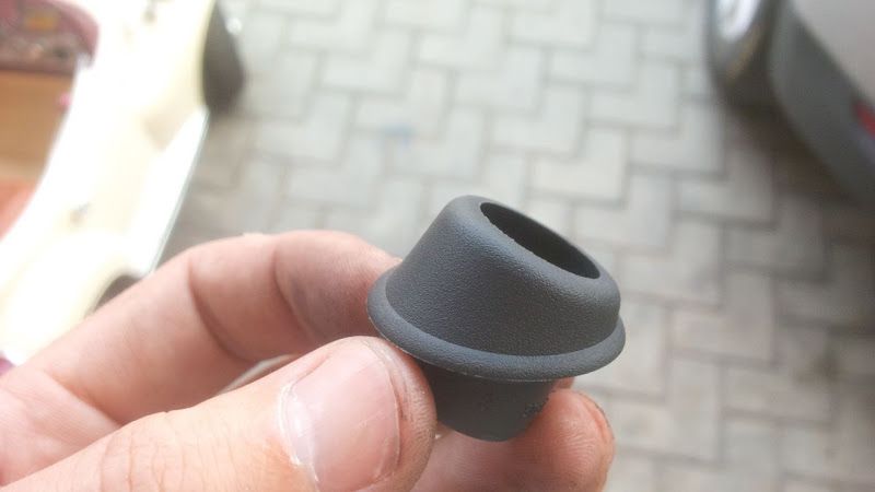

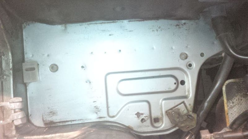

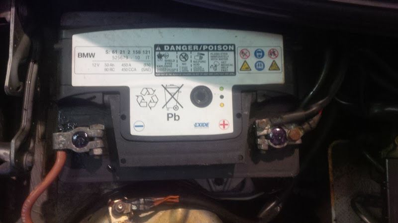

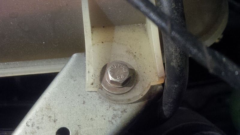

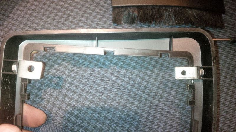

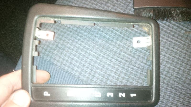

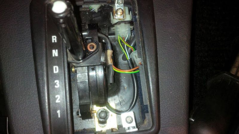

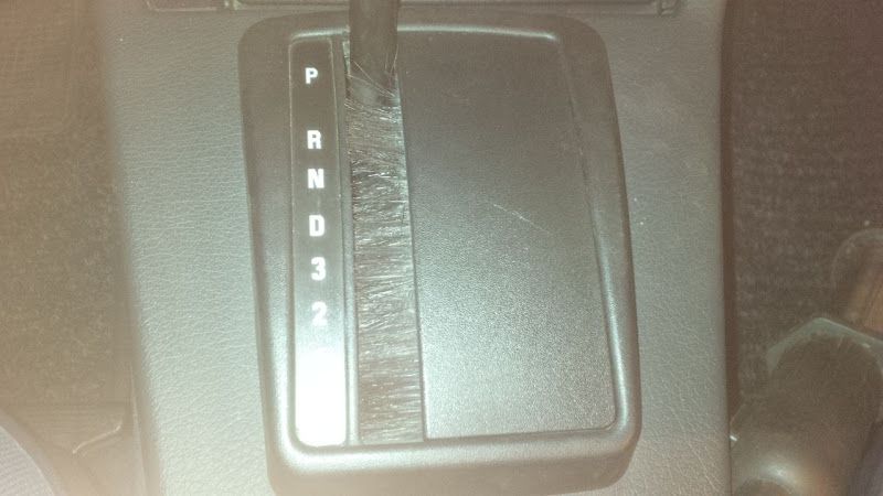

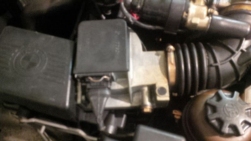

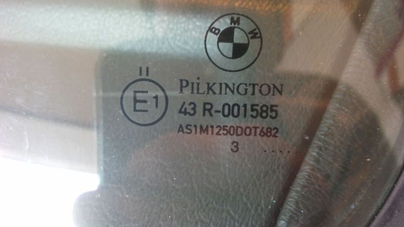

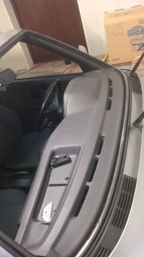

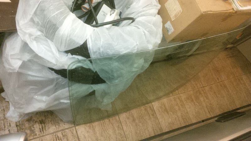

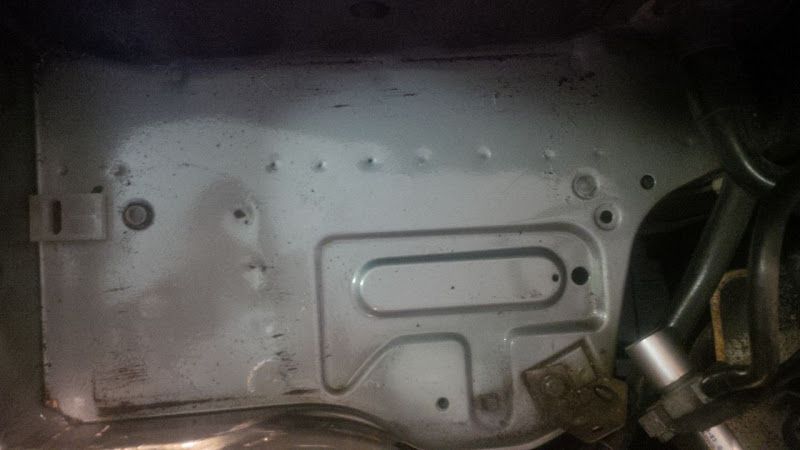

Продолжу вас изнурять, т.к. просили некоторые + Женя хочет документации :)

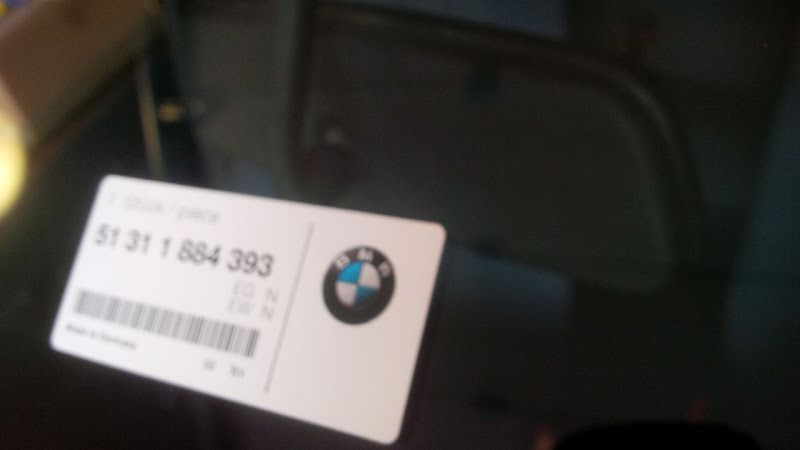

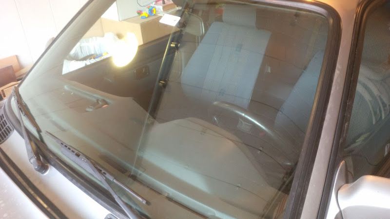

1. Приехало новое лобовое стекло. Выковырял старое - вставил новое. Процесс ничуть не напряг, только пальцы слегка задубели, ибо оправки нет. Главное, смазать резинку силиконовой смазкой - тогда все будет легче
Стекло заказывалось оригинальное по номеру на фото выше.
2. Заменил болтик на нержавый :)
3. Заменил уплотнители капота. Главное - протереть спиртом посадочное место, чтоб прилипло

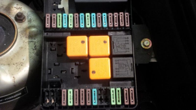

4. Навел порядок в блоке предохранителей
5. Помыл (изнутри, разумеется) ДРМВ спец жидкостью ликвимоли

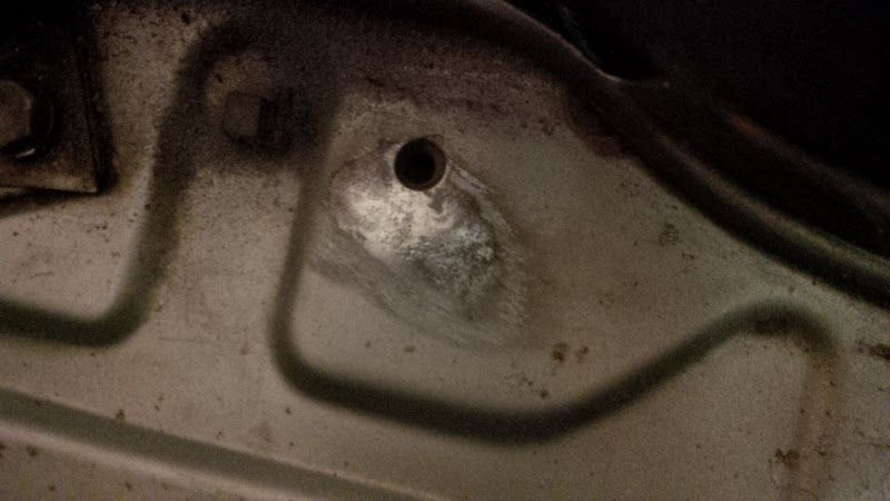

6. Помыл площадку аккума. Она в отличном состоянии, но я решил побороть рыжик вокруг крепежного болта. Зачистил, обработал антиржавчиной, загрутновал, покрыл консервантом, установил аккум, клеммы - на спец. пасте )) Аккумулятор БМВ, если чо
7. Подсобрал морду

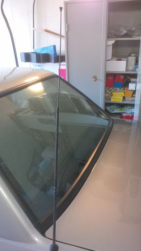

8. Пришел уплотнитель антенны - поставил. Ждем новый шток.
9. Заколхозил крепленя планки кулисы АКПП, ибо взамен с целыми крепелениями не нашел пока. Найдем - заменим.
