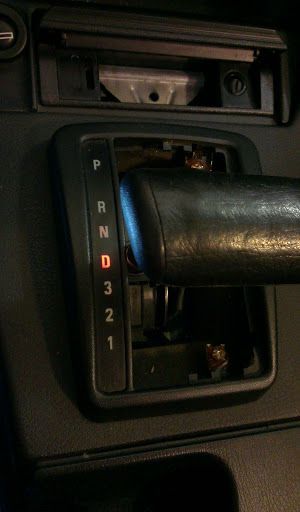

Раз хотели - читайте скучный рассказ и смотрите фотки про сток ))

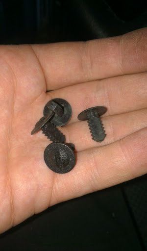

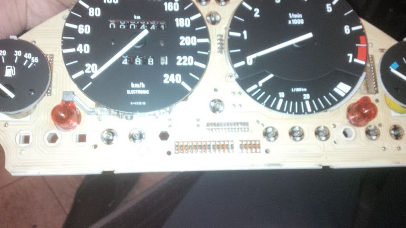

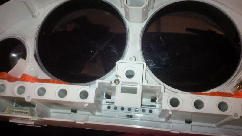

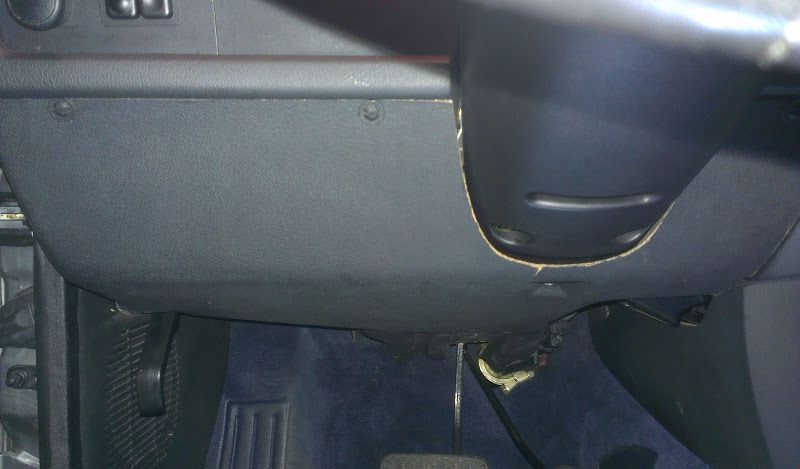

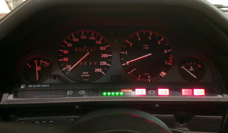

1. Починил приборку (кажется, выше об этом писал уже). Не работал тах и эконометр, а также сервисные индикаторы и показометр температуры. Вскрытие приборки показало, что отсутствует си-плата (которую внук предыд владелицы достал для заменны аккумов и, видимо, забыл поставить). Си-плата оказалась у меня в запасниках. После установки приборка ожила. Проинспектировав все под рулем, принял решение ставить подрулевой кожух на место. Новые пистоны тоже из запасов ))
2. Поменял лампочку в селекторе КПП. Теперь в темноте понятно, в какую стороны поедет машина ))

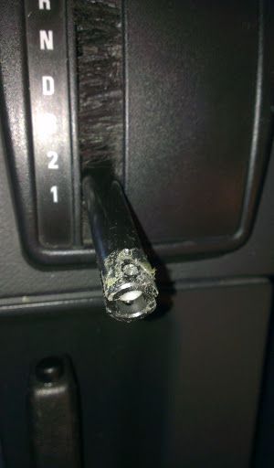

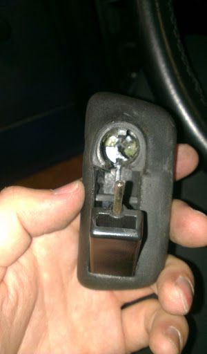

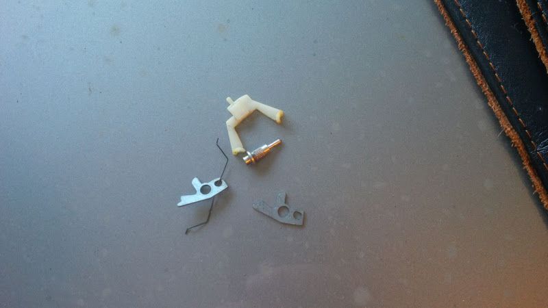

3. Снял для дефектовки ручку КПП. Оказалось, пластиковая вставка внутри пришла в негодность. Нужна новая ручка. Кто скажет, по какому номеру заказывать именно такую? она пластиковая с кожаной вставкой.

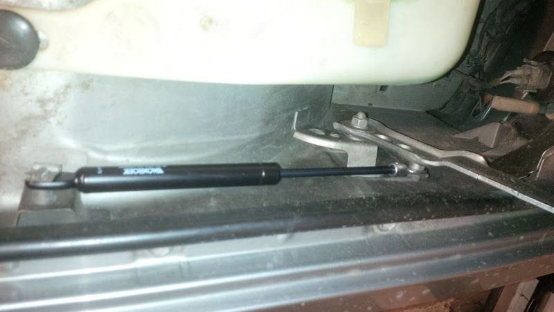

4. Чтобы поковыряться нормально в капоте, для начала пришлось купить амортизатор капота. Выбор пал на монро:

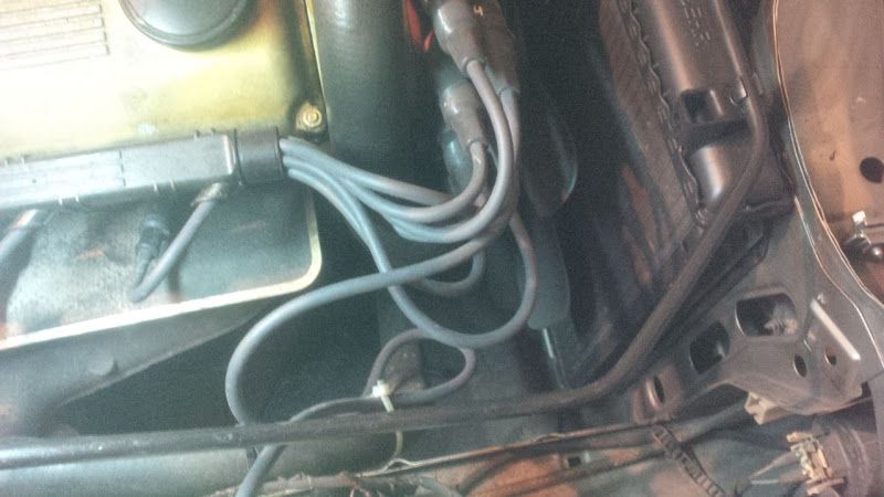

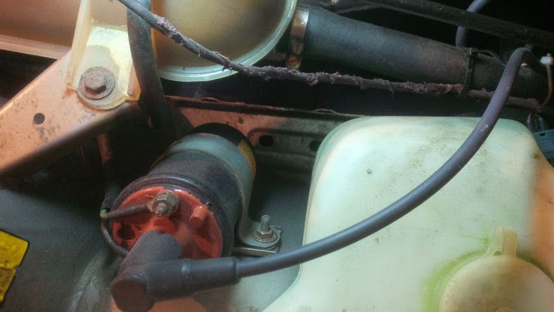

5. Крысы погрызли слегка провода. Досталось бронепроводам, которые заменили (опять же внук) на какие-то ноунэйм с джетроника или еще откуда-то, и немного наконечникам на проводах:
Бронепровода под замену:

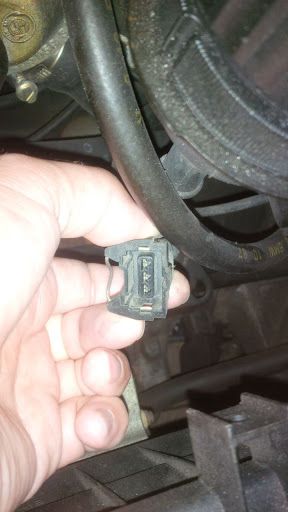

Датчик детонации отсутствует, поэтому осиротевший разъем болтается без дела

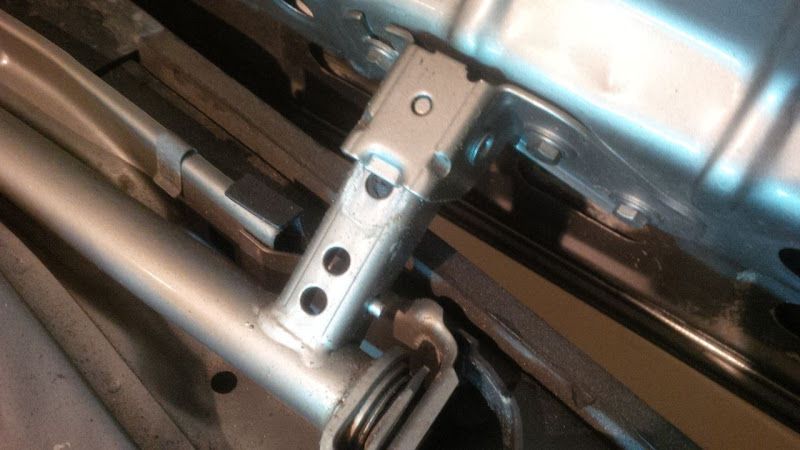

6. Износились упоры в механизме капота (куплю)

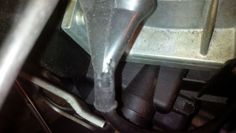

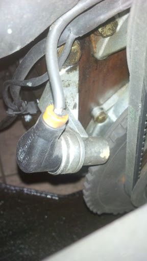

7. Треснула оплетка на импульсном ДПКВ - замена

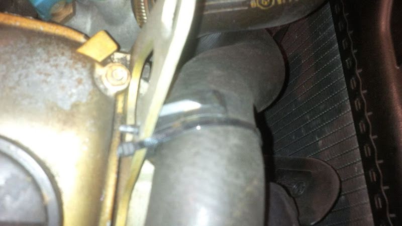

8. Отсутствует крепеж патрубка - заказан
9. На фото выше видно, что отсутствует дефлектор радиатора. По ЕТК не понял, он на авто с автоматом ставился на ПП или нет?? Кто подскажет?

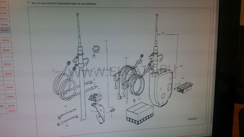

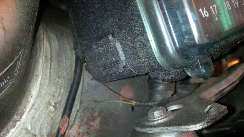

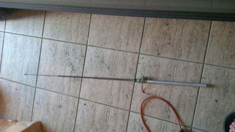

10. Демонтировал антенну, ибо шток закис. WD40 помогла, но теперь при попытке выдвинуть антенну она расстыковывается :( - заказал новый шток через экзист со сроком доставки 8 июля ))) Сорри за ногу в кадре

Дим а треснутая оплетка ДПКВ в его работе как то отражается? У меня тоже в этом же месте оплетка треснула и ничего живет уже не один год.Я трещину клеем каким то залил и норм.
подозреваю, что при попадании воды или при влажной погоде может быть нестабильная работа двигателя. А может и не быть ))

А удалось на приборке восстановить систему датчика износа колодок? Смотрю лампочка не горит.
Что мне только не делали но эту систему так и не восстановили. Датчик износа горит всегда.

Хех, а у меня работает )

Здесь нет датчика износа. Сзади вообще барабаны
  • М3 1986
  • Сообщений: 1965
  • Репутация +104/-35
  • Локация: Миасс
« Ответ #93 : 02 Июня 2016, 10:37:25 »
то есть в комплектации "барабан" датчика в передней колодке быть не должно?

Странно на моей первой е30 320i 9.87 были барабаны но и видимо был датчик, который постоянно горел красным))

Пардон.
Наврал я.
Есть датчик. Лампочка загорается, когда заводишь машину и сразу гаснет. При включенном зажигании она не горит
