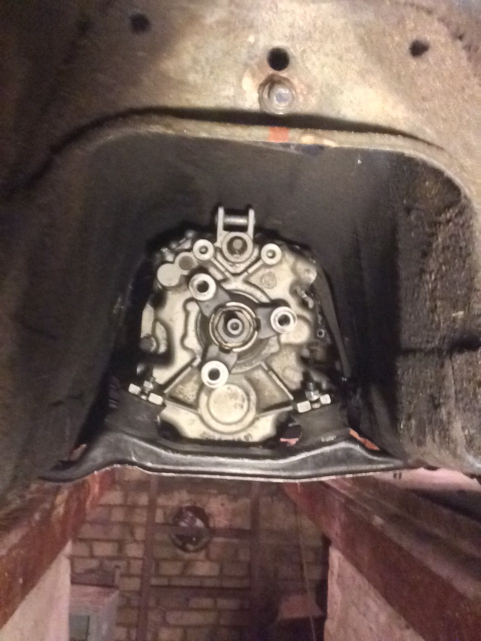

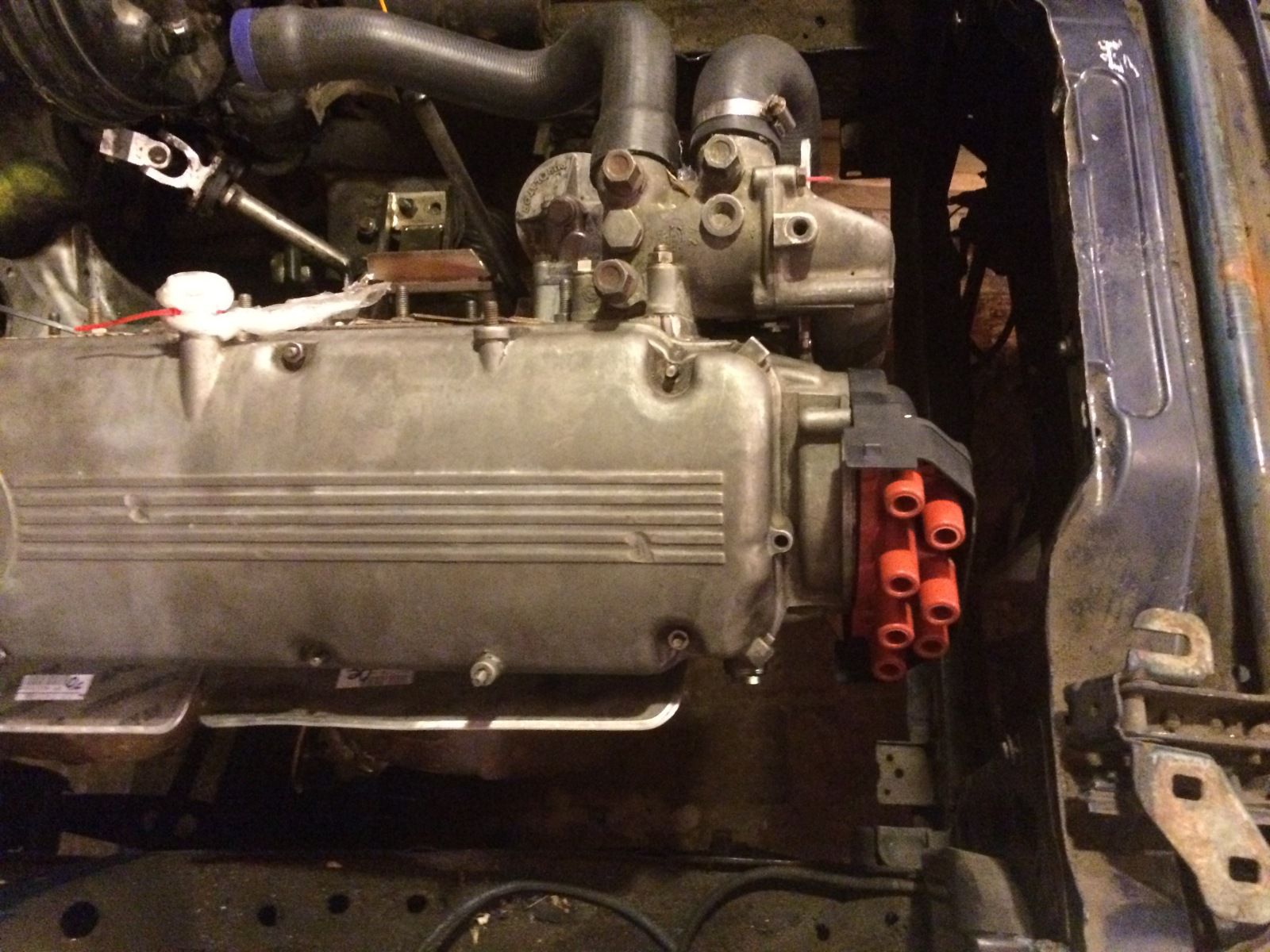

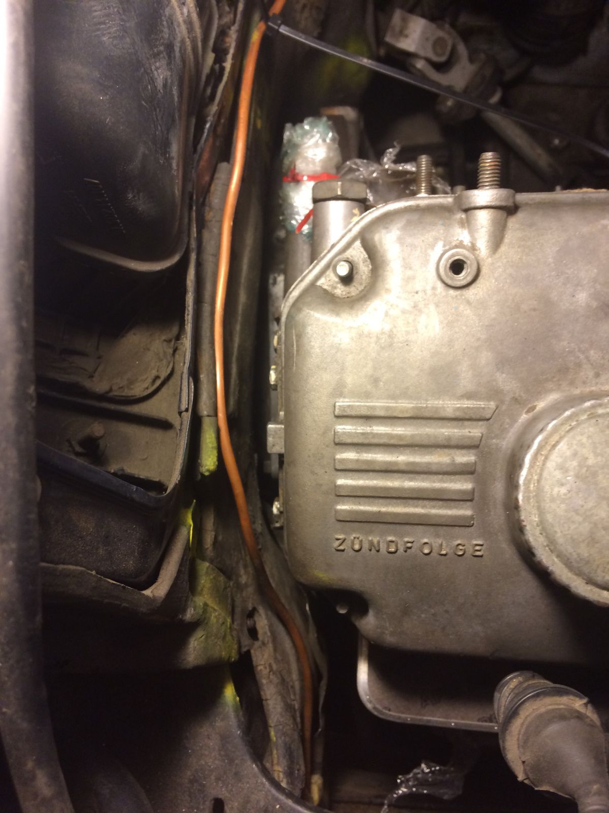

« Ответ #25 : 04 Августа 2016, 09:09:12 »

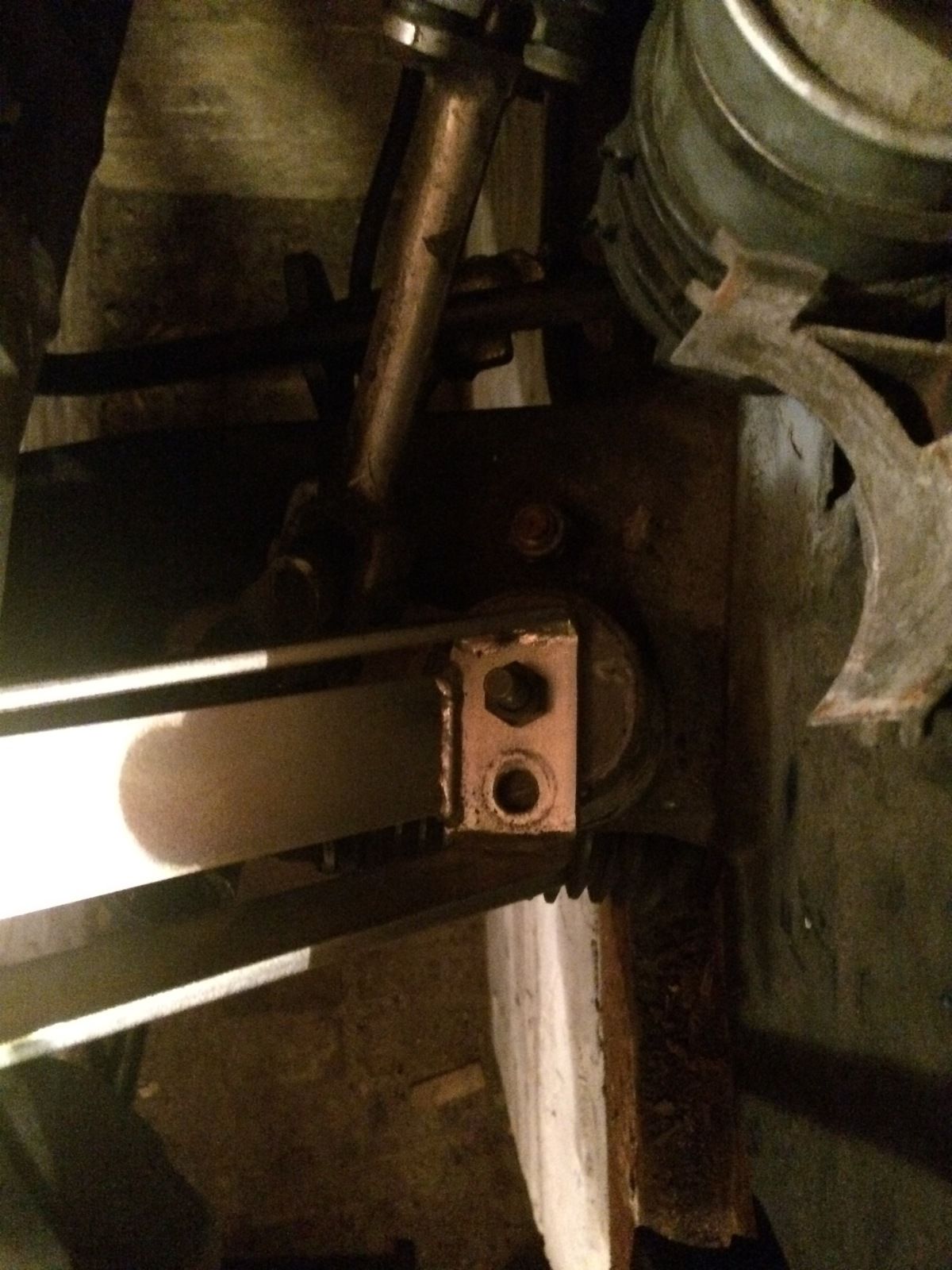

яма оч упрощает работу. Чтобы оставить выход ОЖ надо нехило так настучать по щиту.Хотя смотря какие лапы, у меня одновременно кончился запас по двиганию движка назад: траверса кпп почти до конца, проушина на блоке упёрлась в щит, от поддона до балки 1-1.5 см вперёд-назад и вверх-вниз, коллектор вып. 456 цил. впритык к кузову. места для радиатора(е36) достаточно, если у вас есть возможность достать тонкий радиатор, я бы советовал двигать двс вперёд, эти 1.5-2 см если и повлияют на рулёжку,то на уровне самовнушения, а облегчить свап могут сильно.

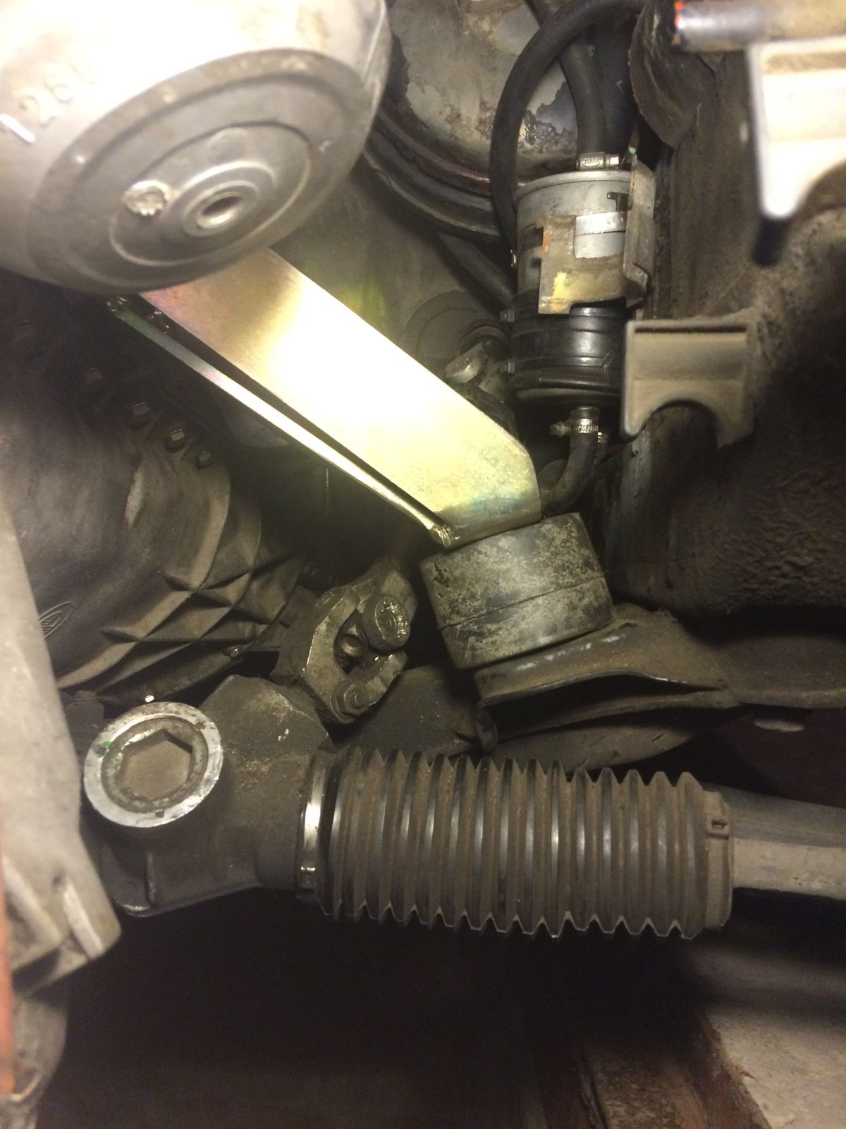

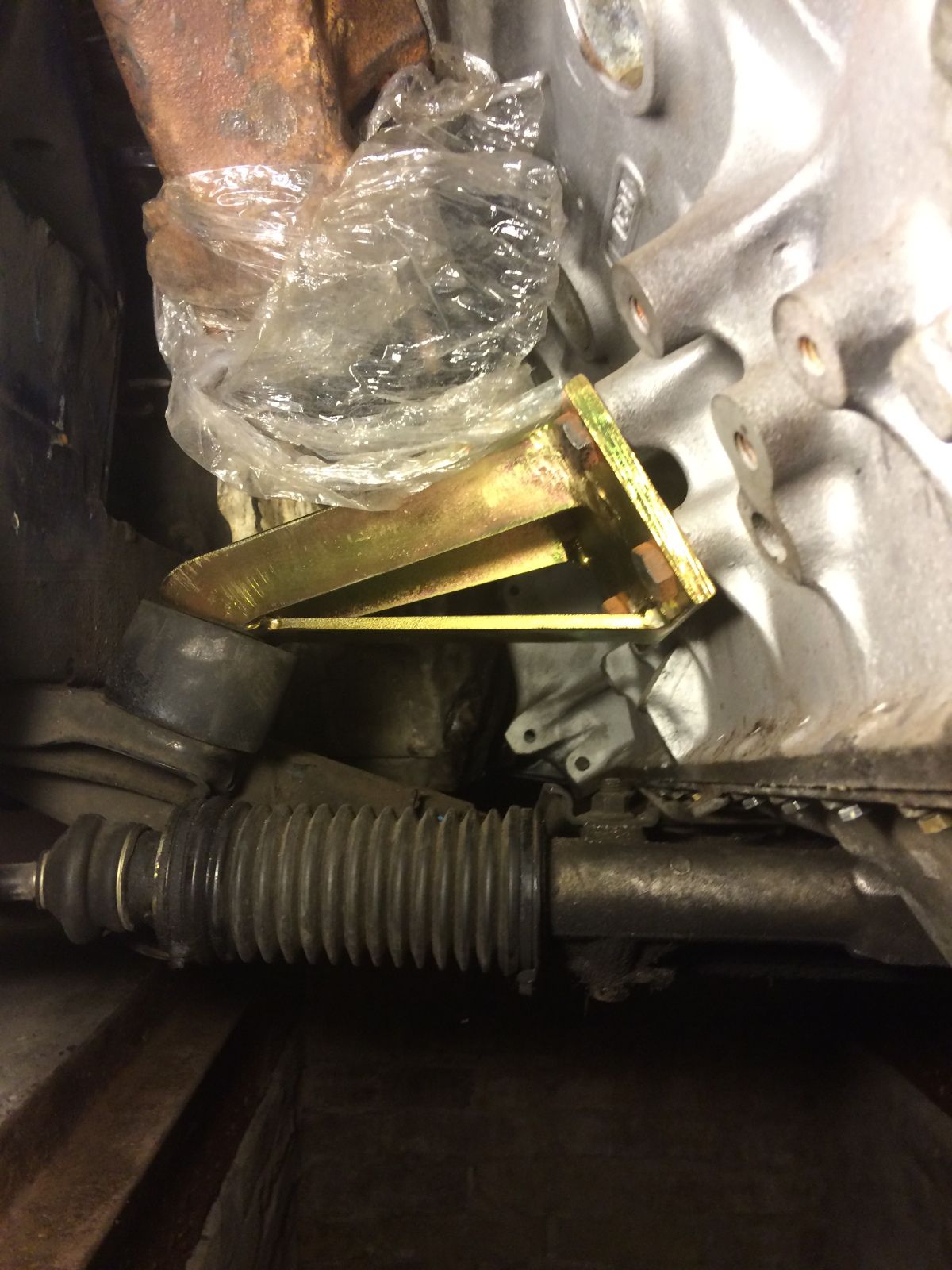

если фотки не в тему - удалю :-[

Я мотор на подушки кидал с небольшим перекосом на одну сторону, чтобы он по очереди сел на них, использовал цепную таль, после этого уже одевал коробку, при этом перед мотора задрал немного, а из досок под хвостовик сделал скользящую, колокол на руках, попал в шлицы диска, а дальше проще

После очередной поездки на экспертизу на галстуке, буду задвигать мотор глубже. В таком положении мой тропик от м40 не влезет.
Я поставил КПП на траверсу и подушки от м40 - это нормально?
Или возможен какой-то перекос, который не видно глазом?

« Ответ #29 : 05 Августа 2016, 12:12:35 »
подухи кпп у меня тоже от м40. они помягче. Все ходит нормас. Кстати даже пружины не менял передние, но это не твой случай. у меня и вес мотора 120 кг против твоих 140+
С фотками беда.

« Ответ #30 : 05 Августа 2016, 13:35:53 »
фотографии видно теперь?

« Ответ #31 : 05 Августа 2016, 18:56:12 »
да ок, ну у тебя действительно подухи кпп просели пониже визуально чем мои. пока погонять хватит, а потом наверное лучше заменить.

« Ответ #32 : 05 Августа 2016, 18:58:53 »
так а траверсу эту можно оставлять?

« Ответ #33 : 05 Августа 2016, 19:02:58 »
конечно, в остальном визуально все норм - ровно, без перекосов. подушки двига я использовал от м5 е28 - они повыше на сантим, а это немаловажноибо поддон менять в случае пробоя - тот еще квест.

« Ответ #34 : 05 Августа 2016, 19:50:41 »
подушки мотора сейчас стоят от м20. Дальше - посмотрим

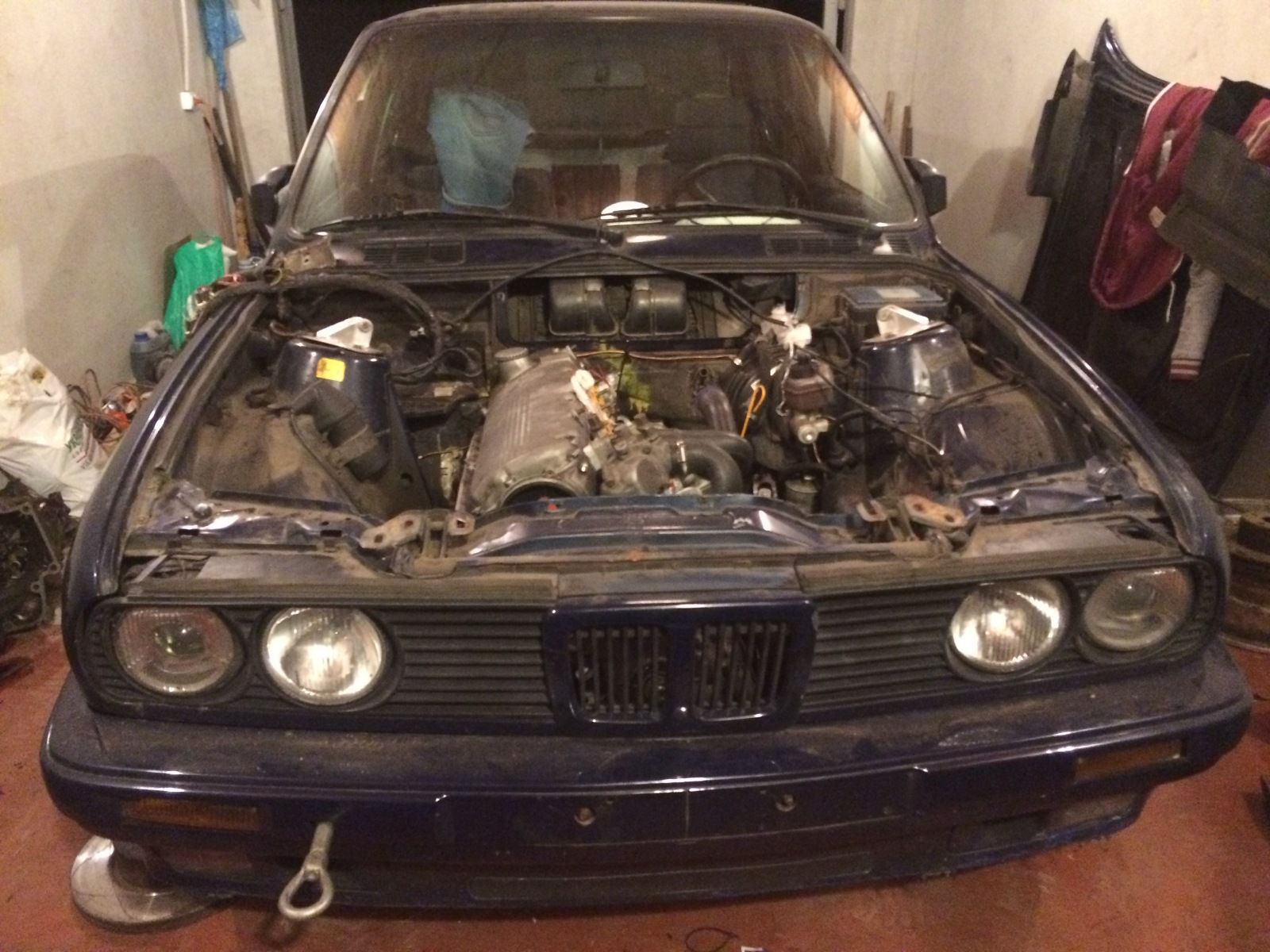

Радиатор примеряли? Места очень мало на фото.

« Ответ #38 : 06 Августа 2016, 09:16:09 »
Радиатор даже не трогал - мотор надо задвигать глубже

« Ответ #49 : 13 Августа 2016, 23:37:09 »
Такой вопрос: сколько оставлять места между моторным щитом и двигателем? На сколько сильно мотор ходит вперед-назад на разгонах и торможениях?
