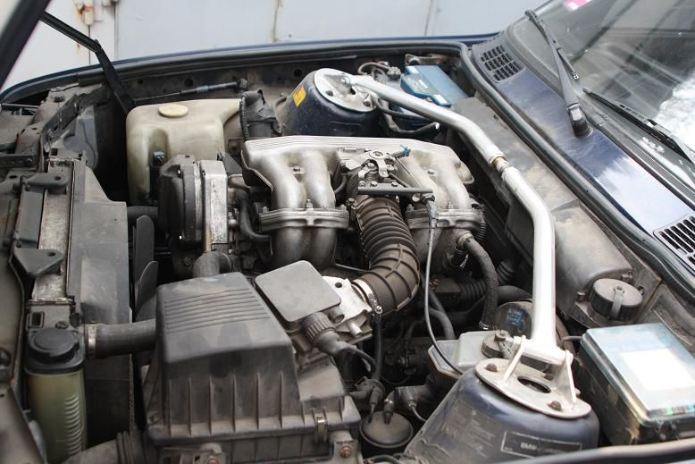

Запихнул распорку под капот. По стаканам мерил расстояния - вроде не сошлись, стоят на месте. Но, на всякий случай, регулируемую купил. Между задних стаканов тоже алюминиевую поставил. Заднюю особо не почувствовал. Но передняя - must have. Машина абсолютно по другому рулится.
Из тюнячек в машине с завода не было ничего, кроме тахометра, люка, антенны (которую кто-то убрал до меня) и, внезапно, заднего дивана с подголовниками и подлокотником. Салон был перешит какой-то дерьмовой кожей.

радик на М40 походу стоит кандейный,  и кожух не от тридцатки?
а по поводу салона и воды - точно как у меня. я думал у меня у одного так. причем у меня так было на всех трех машинах.
какая-то нерешаемая проблема блин.

На счет радиатора - тропик 440 мм. Кожух, честно, не знаю от чего. Уже был такой, когда покупал машину.

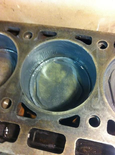

Как я уже писал выше, изначально не планировал замены двигателя. Потом начал думать в сторону м42, даже купил блок м40, чтоб собрать в него мотор. Кота в мешке покупать изначально не собирался. Рассматривался только вариант установки откапиталеного мотора. Время шло, мой м40 никак не умирал. Начали посещать мысли об установке чего-то мощнее чем 1,8. Критерии были: цепной ГРМ, дубовый и аутентичный. М50 не хотел принципиально. На установку m60-62 по деньгам не потянул бы, да и переделок там надо чуть больше по машине чем в случае с м30.
Этот м30 был куплен случайно и спонтанно. Мотор стоял на машине у соклубника, он на ней дрифтил на каких-то любительских соревнованиях. Двигатель был стуканутый. Что подкупило, это состояние ГРМ. Распредвал и рокера были визуально в околоидеальном состоянии. По утверждениям продавца, он откапиталил головку (не сам, это важно :D) за 2 недели до того, как провернуло вкладыш. Так это или нет - не знаю, но дальнейшая разборка подтвердила что голова была явно недавно поставлена. Клапана чистые, никакого нагара вообще. Голова, кстати, была от е32/34 а блок был 3,2 от е23 начала 80-х годов. Голова была хорошая, но блок был просто убит. Я не знаю кто его собирал. Наверное, какая-то обезьяна. Коренные крышки все были перепутаны местами. Вкладыши стояли второго ремонтного размера и съеденные просто в хлам. Поршня, как и положено, с задирами. Ротор в маслонасосе был поеден буд-то мотор работал на масле с песком.
Это расстроило меня не особо, так как за такие деньги я планировал купить только голову. Поэтому блок, в крайнем случае, можно было просто выкинуть.
Дефектовка низа показала, что колено на помойку. Шатуны выкинул следом за ним, так как крышки были тоже перепутаны местами и вообще с разных моторов по всей видимости.
Был куплен комплект нормальных шатунов, колено в номинале. Новые поршни Nural и, естественно, вкладыши (помоему, кобельшмидт). Поршня, кстати, забрал последние 6 штук, которые были в/на Украине. При чем, 5 купил в одном месте, а последний - в другом. Autowelt рассматривал только как крайний вариант.

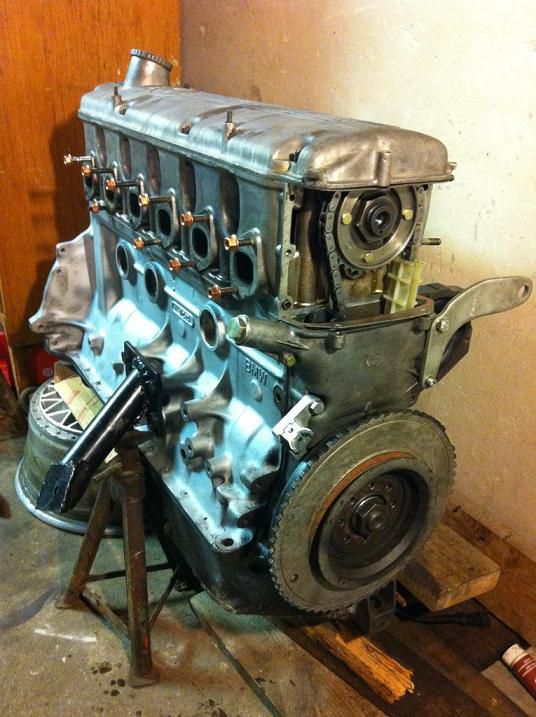

Потом была сборка. Фоток почти не осталось. Так как было это  почти 2 года назад.
Мотор был собран и законсервирован. В силу жизненных обстоятельств свап мой отложился на 2 года.

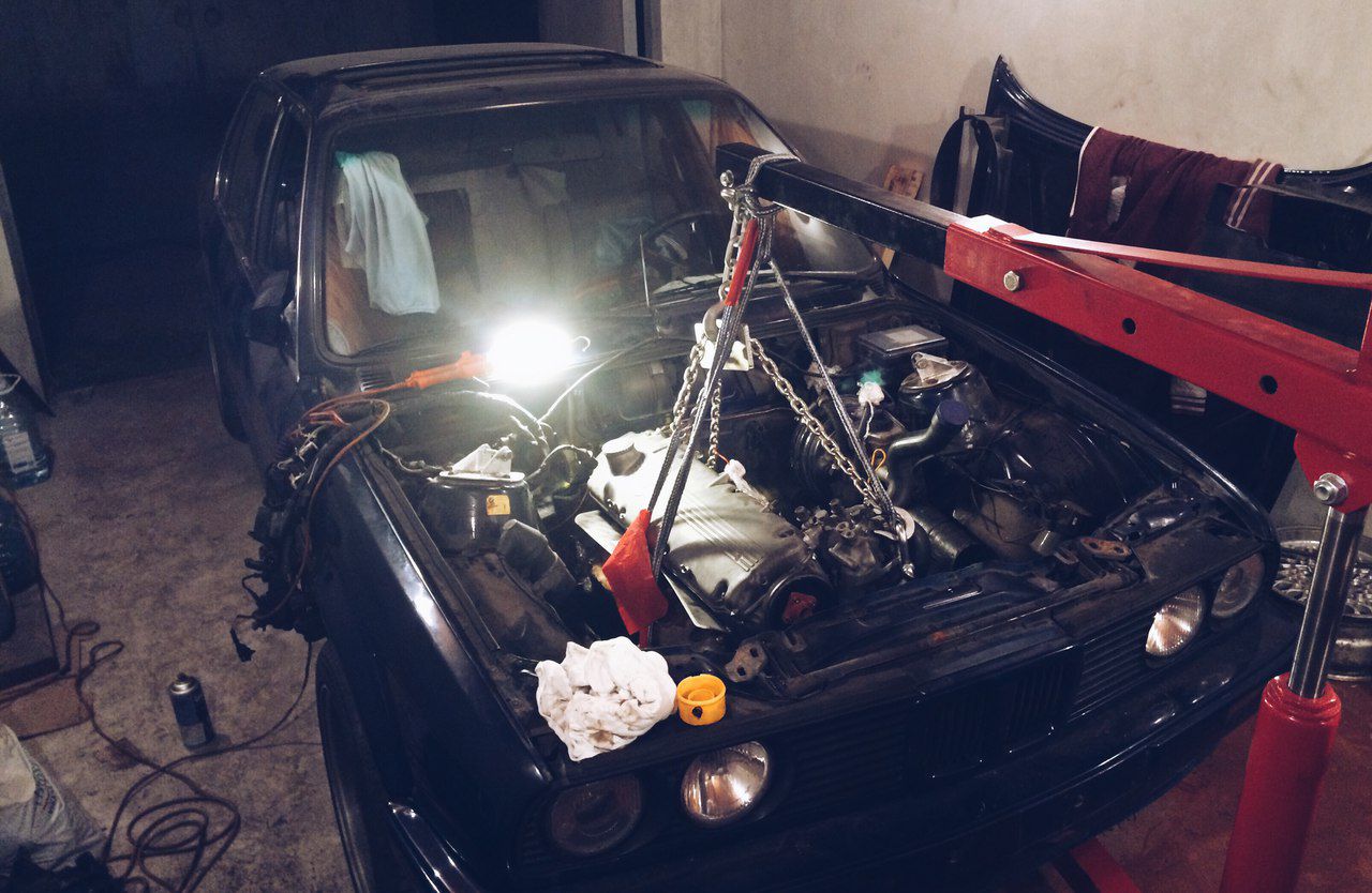

Первая примерка.
На фото положение мотора, при котором нет места для радиатора-тропика с м40. Гнул моторный щит, чтоб задвинуть мотор глубже. Пока ничего не понятно.

Вопрос по установке:
я могу сначала поставить коробку, а потом засунуть мотор?
Или реально удобнее все вместе сразу пихать?
Размеры впечатляют.

« Ответ #12 : 01 Августа 2016, 10:26:57 »
честно, даже не представляю как на машине прикручивать верхние болты кпп к блоку. Всборе же несколько раз на дню ставил - выдёргивал (примерка)в одно лицо без особых проблем- под кпп подставить ченить круглое типа бревна,чтоб катилось и кпп назад сползало а не колом вниз.

« Ответ #15 : 02 Августа 2016, 00:21:52 »
Если мотор правильно стоит, верхние болты не проблема вообще, и коробка выпрыгивает на ура

« Ответ #16 : 02 Августа 2016, 06:23:48 »
Лапы купил на 300mm.de
Вчера пытался сочленить коробку и мотор. По ходу не отцентрировал нормально диск сцепления - коробка не заходит на место. Потерял где-то оправку, которую специально точил для этого. Подручными средствами и "на глаз" толе не получается. Сегодня буду думать что-то ещё

« Ответ #17 : 02 Августа 2016, 09:53:29 »
у меня к ним нет подхода вообще(( возможно двс сильно задвинут к щиту, насчёт оправки-собрать сцепу на маховик не сильно протягивая болты корзины(чтобы можно было силой двигать диск) отцентровать самой коробкой и аккуратно, не смещая диск выдернуть кпп, затянуть корзину, у мну с 3 раза получилось.

« Ответ #18 : 02 Августа 2016, 13:25:44 »
Берешь длинный болт по диаметру подходящий(чтобы залез в подшипник в коленвалу) и наматываешь на него малярный скотч до тех пор пока он не будет плотно заходить в шлицы корзины сцепления. потом центруешь и прикручиваешь

« Ответ #19 : 02 Августа 2016, 14:53:04 »
100 рублей стоит оправка от жугуля-десятки, насколько помню эта штука подходит под подшипник, под шлицы немножко изоленты надо было мотать.

  • Локация: МО, Чехов
« Ответ #21 : 03 Августа 2016, 10:11:58 »
От газели идеальная , там же диск сцепления один в один с М30

« Ответ #22 : 03 Августа 2016, 11:53:53 »
Коробку нацепил. Отцентрировал сцепление на глаз, вставив в подшипник болт длинный
Начал ставить мотор с коробкой - за 1,5 часа попасть на лапы не получилось еще. Первый опыт такой все же.
Честно, не представляю как это можно сделать одному.))

« Ответ #23 : 03 Августа 2016, 21:36:31 »
Ты без ямы всё делаешь?

« Ответ #24 : 03 Августа 2016, 23:20:17 »
Конечно с ямой.
Буду пробовать завтра метод с поленом под КПП.
Я пока не могу понять как сильно надо гнуть моторный щит. Хочу оставить фланец ОЖ на задней части головки.
