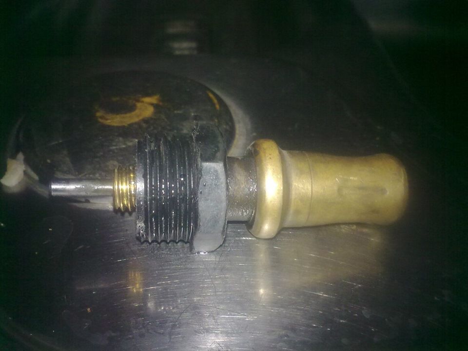

А, вот это?
В детали 4
  • Сообщений: 805
  • Репутация +88/-3
  • Локация: Брянск
« Ответ #19 : 09 Июня 2016, 12:29:17 »
именно оно...думаю этот вариант интереснее чем "огород" на эл.схемах и соленоидах...но это конечно имхо
  • BMW E30 325iX *86 ... не дёшево,но сердито...м20в25 -> turbo
