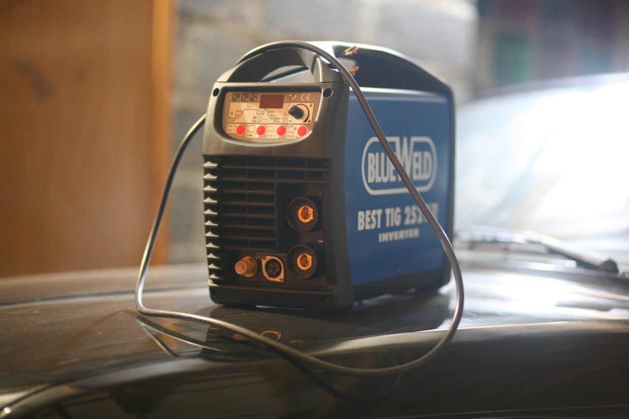

А еще похвастаюсь своим приобретением)
Кто там любил палить на фотках по углам гаража? ;D

« Ответ #101 : 06 Октября 2016, 13:15:09 »
Все по дням расписанно ....сварачник классный все виды сварки осилит?
« Ответ #102 : 06 Октября 2016, 15:41:11 »
Да, алюминий отлично варит) Можно рамы великов варить красивыми швами даже ....
  • Сообщений: 2339
  • Репутация +293/-32
« Ответ #103 : 06 Октября 2016, 16:16:13 »
чет он стоит космос)) можно было попроще взять.
BMW E30. BMW X5.
« Ответ #104 : 06 Октября 2016, 21:54:45 »
да вроде бы можно ... а начинаешь выберать и один фиг так выходит.

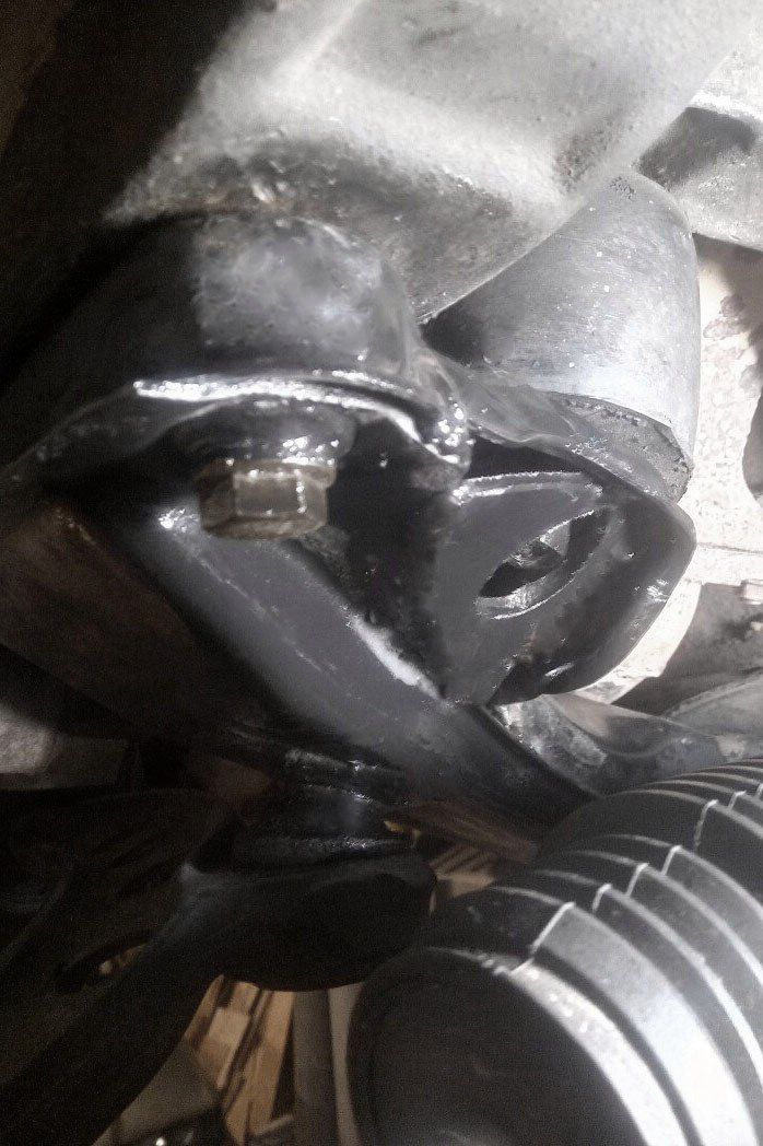

Как-то не сталкивался с таким раньше, но вот теперь две балки порвал, отрывает правую опору. В итоге вот так усилил опору)

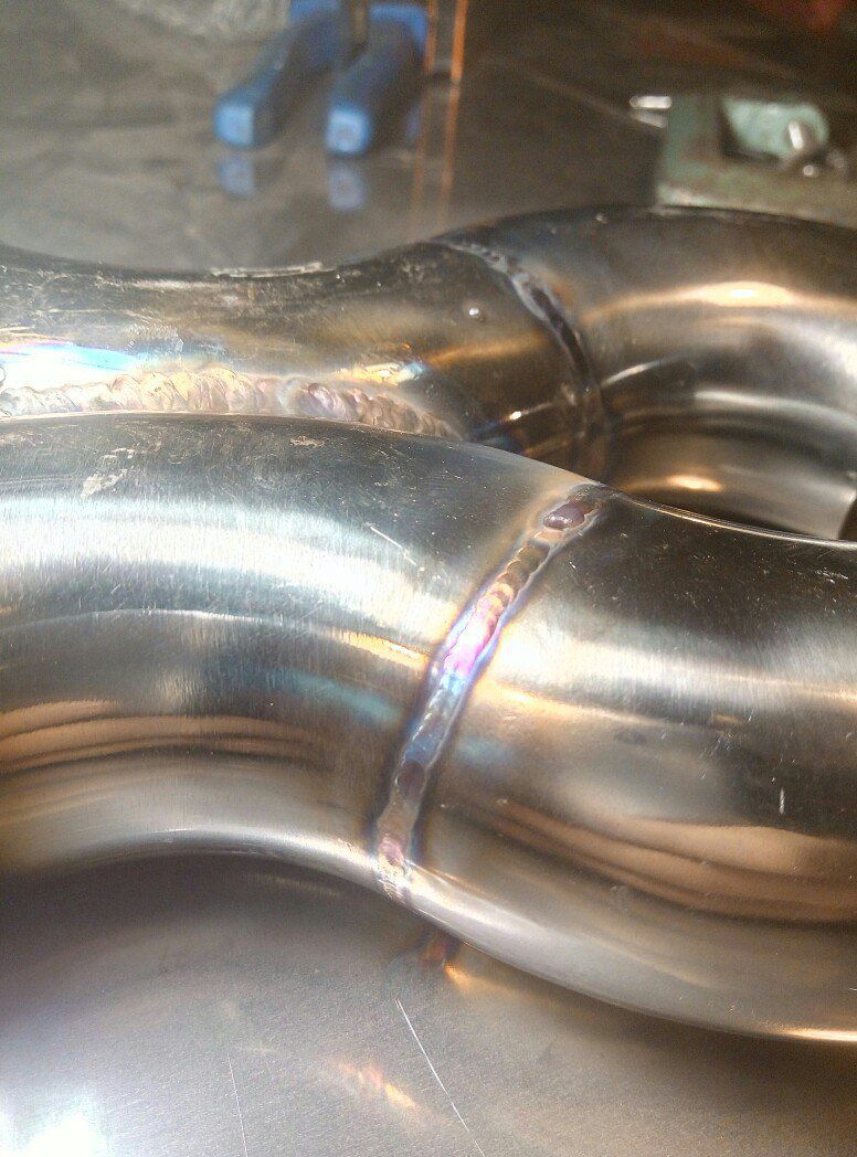

Выхлоп себе варю)
Напиши в гугле garagistic bmw. Буржуйская конторка прется по тридцаткам. Они скупают старое родное железо. Усиливают и продают. Под свапы интересные решения. А лучше в инстаграме их найди. Там детальнее отснято. И на ютубе их канал есть. Много интересноо

сварил более менее тихиый выхлоп. на холостых полный сток, если крутить и давить на газ, звучит злобно металлом)) сделал полную трассу из нержавейки, с Х-пайпом вместо резонатора. В конце глушитель от компрессороной 81 кресты.

поменять вакуумник, раньше мотор не упирался в сток вакууник, но теперь двигатель стоит ровно, как должен, и опора на балке не провисает и не отрывается, поэтому впуск уперся в вакуумник.
