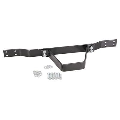

Запилили новую травесу, чтобы освободить место для выхлопа, который пойдет по обеим сторонам от коробки (болты временные, примерка)

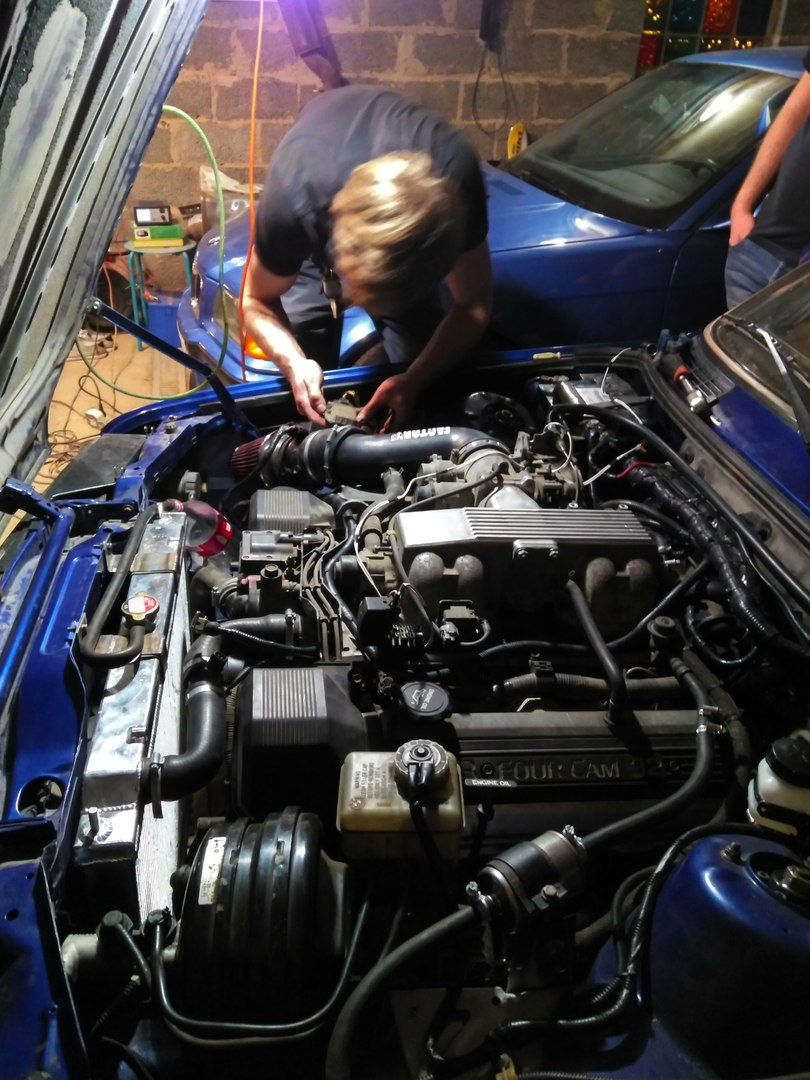

« Ответ #219 : 25 Апреля 2017, 13:02:50 »
Вакуумник места сжирает пздц :)
  • BMW E30 M50B25 non vanos=>1jz-gte
« Ответ #220 : 25 Апреля 2017, 21:50:37 »
да и фиг с ним, там все равно ничего полезного размещать надобности нет) омывайку разве что
