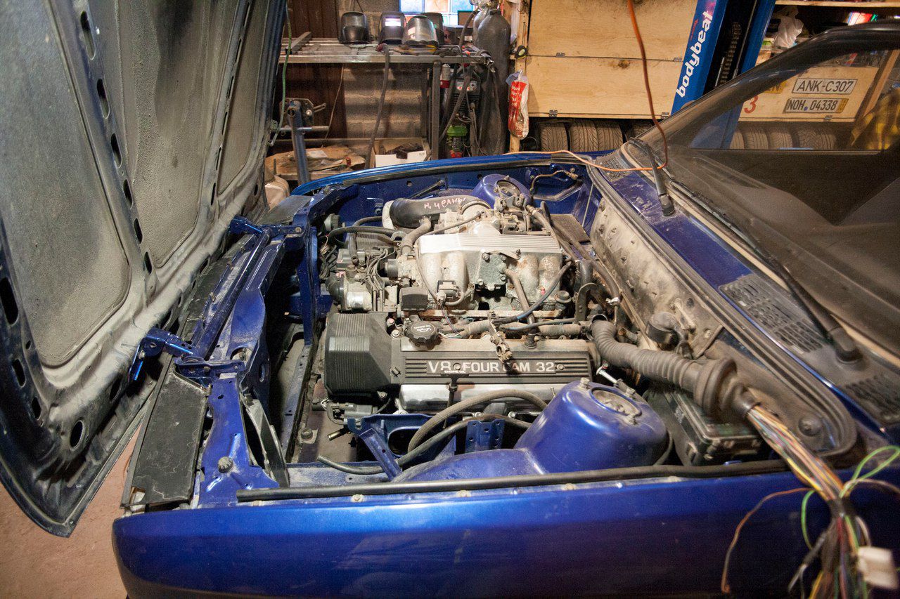

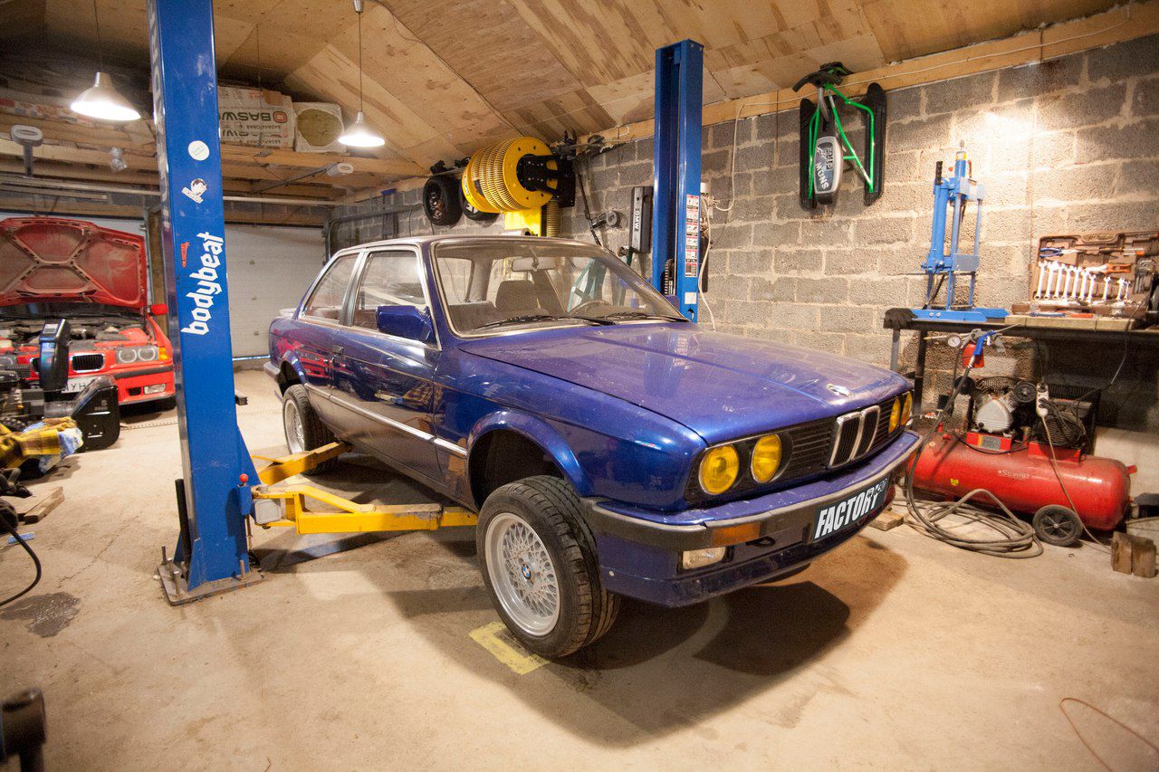

« Ответ #182 : 17 Марта 2017, 00:13:35 »
ставлю сюда уз, не себе ....
если кому интересно, могу писать как идет процесс))

« Ответ #189 : 23 Марта 2017, 20:26:13 »
лапки для узета)))
но они еще не готовы, еще по одному элементу не хватает, примерка. если кому-то надо, могу повторить их, стапель и шаблоны остались.

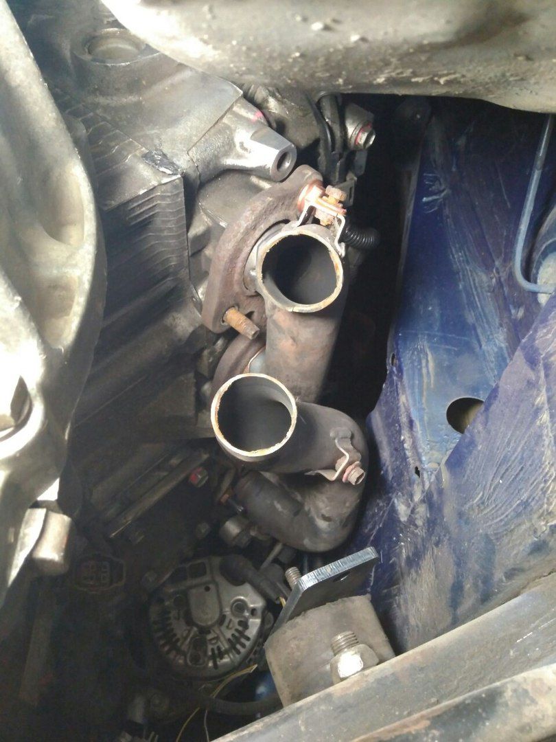

« Ответ #191 : 24 Марта 2017, 18:00:19 »
Зато как х***во  с выхлопом(( Да наверное как и с любым v8

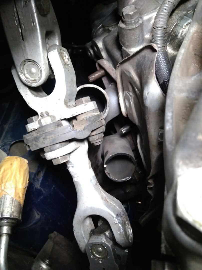

пишу ни дабы поумничать тому, кто хотел бы автомат+мотор..Коробка думаю влезет, проблем не будет, тут пару нюансов просто учесть стоит:1.Придется  сращивать и балансировать карданы(это не оч дорого, в пределах 15-ки вроде, но не дороже...мож 10) , но контор этим занимались раньше не много
2.Электрика - возможно, но я не уверен, ее придется делать всю заново...За это не многие раньше брались..Ну или ездить не полосильным...+ желательно делать сразу охлаждения...Заранее просто стоит думаю проверить есть ли все в том регионе, где машина, чтобы потом не зависнуть)удачи)
Кардан в гараже при наличии сварочника сращивается за пол часа, да и по електрике на столько все обжеванно, что проблем вообще не должно быть. Один из самых популярных моторовдля свапа схем куча.

« Ответ #199 : 03 Апреля 2017, 21:18:21 »
да карндан срашивать с 90% вероятностью надо при любом свапе. это проще, чем искать подходящий. есть определнный набор правил, если их соблюдать, то после сварки он бить не будет. с большой опять же вероятностью, а если будет .... то есть еще попытки)
