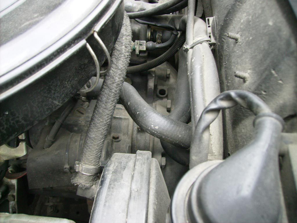

Борюсь вот с печкой, подскажите пожалуйста, не перепутал-ля и подводящий и отводящие шланги радиатора печки местами? Верхний к коллектору, нижний к двигателю?

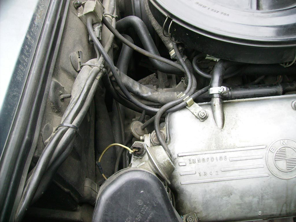

И еще вопросик, что это за разъем? Это левые фары, вид сверху. Справа кстати такой же.
Тоже интересно! У меня там такой есть, и ещё много других...

у меня шланги были наоборот подключены....
как выяснилось на форуме правильного ответа не существует. литература дает одно, на патрубках печки нарисовано другое, у кажного по-разному подключено.
https://www.e30club.ru/forum/index.php?topic=13655.0;all
Еще сами радиаторы печки могут быть разных видов
Если тебе это поможет, то касательно радиатора с подводом трубок с разных его углов (второй тип - трубки подводятся с одного угла), то в нем та труба что снизу имеет черный цвет соединяется преимущественно с нижней частью змеевика радиатора печи.
Соответственно от того, как подключены твои шланги будет зависеть циркуляция в радиаторе снизу вверх или сверху вниз - как должно быть пока не знаю.
Мож кто объяснит физику природы?

Разъем от противотуманок.

Дело в том, что патрубки наверное меняные, обозначений на них нет.
Если я просто в виде эксперимента поменяю местами, ничего не поломаю?
Странно, а у меня на противотуманки другие провода шли. Правда там был колхоз...

На первом переходе был такой разъем под п/т фары

да не важно...
где ищешь обозначения? со стороны салона на нижнем патрубке с клапаном есть стрелка (видимо по немецкой задумке направление потока)
Если охота увидеть то нужно нырнуть под руль где патрубки подходят к радиатору и увидеть стрелку в районе крепления патрубка с клапаном к радиатору печки.
Пока разницы по физике не показано, думаю, что от перестановки местами шлангов ничего не должно поломаться... возможно даже что качество тепла от этого не зависит, хотя описанные мной выше особенности могут заставить подумать...

У меня на первом переходе это разъем противотуманок.

От неправильного подключения печка просто еле греет вот и все.

Разъёмы - ПТФ и омывателя фар.
