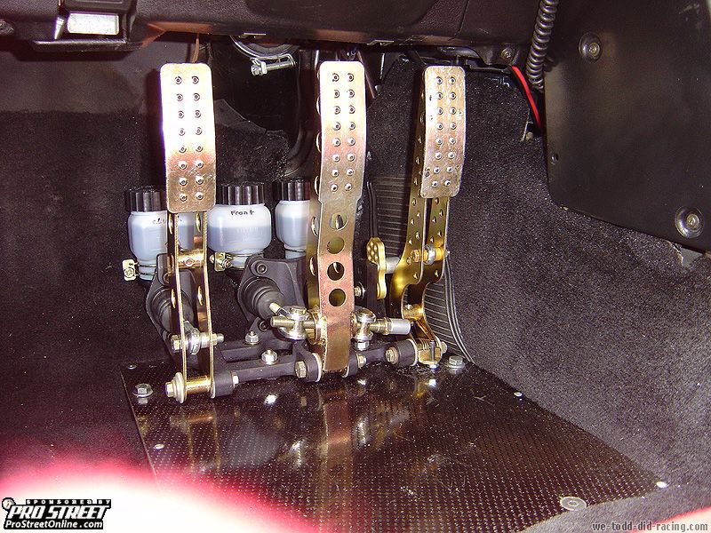

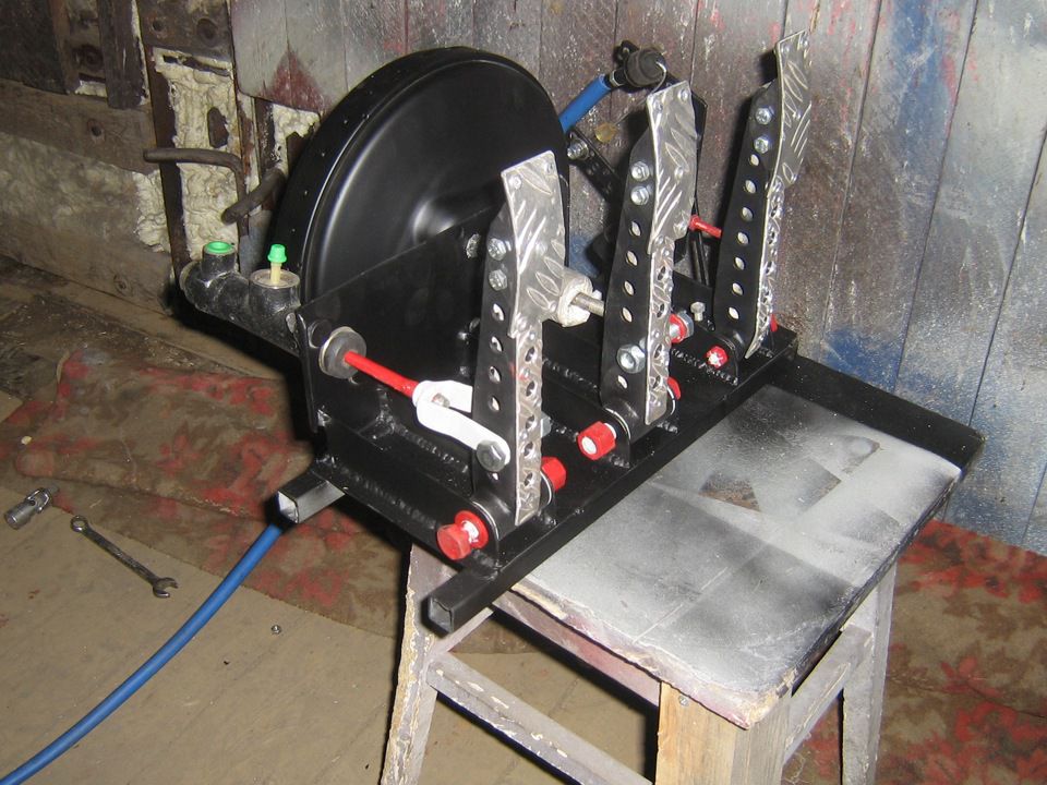

чейт вы там велосипед изобретаете.. если нужно деть куда вакумник, то вот вариант  :)
А так гидросистема более логична, ну или замахнуться на......

На последнем фото велосипед еще тот)
Данила, ты говоришь про то что вут хоть где пусть стоит толкать его может рцс и связан он будет с гцс, который проще разместить на педали тормоза. Гцс и рцс будет на медной трубочке?
