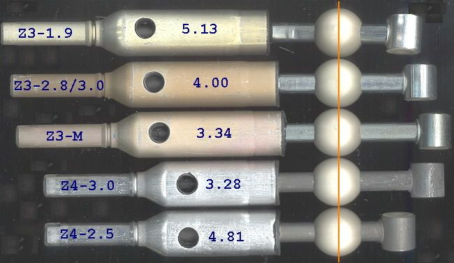

Кстати не понятно по поводу "по размерам как наш" - палки судя по всему могут быть и разные. Например я нашёл порядка разных 4х кодов, и скажем на иксе первого перехода (как у меня) и на иксе второго разные палки, ещё есть какая-то палка на обычных, в списке которой иксов вообще нету, но предлагается как аналог моей. Так вот а чем они все отличаются, если не размерами?

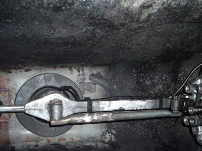

я не врубился, про какой рычаг идет речь?
ты про эту (палку)
№12
Если ты про шарик который на ней и который вставляется в пластмассовую обойму, а разве он не металлический должен быть? У меня например металлический.
Да и кстати, как она ржавеет если она вроде алюминиевая?

Шарик бывает разный - бывает пластиковый, бывает металлический. У меня металлический. Алюминиевая только верхняя часть, нижняя толе из нержавейки, толе из хромированной стали. Склоняюсь к первому варианту.

У меня вот другой вопрос. Почему она выгнута (согнута)
Сначала она у меня стояла согнутым в левый нижний угол (в сторону 2-й передачи) При включении задней, эта (палка) упиралась в корух на котором сидит пепельница. Все время двигался этот кожух.
Я решил развернуть эту(палку) и теперь она повернута согнутым в сторону 5-й передачи. Теперь она не упирается. НО, задняя стала втыкаться хуже)
Что за хрень?

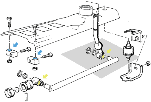

2) А нельзя ли сделать что-то с коррозией? Насколько фигово если скажем зачистить это дело, протравить и смазать скажем графиткой или литолом? Узел увы не защищён с низу, что мне не нравится. Может есть какие-нибудь колхозные резиночки, которые можно напялить снизу?
Смазать то можно. Но боюсь туда налипнет столько каки, бяки, что не понятно лучше от этого или хуже. Может сделать какой то чехол или чем то обмотать? Или например примудрить под ней на самой рейке типа защиты, щита.
Ну примерно вот так - серый фон.
прямо на всю эту хрень
Она - это деталь 28 (она же деталь 16 на правом рисунке)?
Потому что второй переход. Там стоит большая бобыха на кардане около элластичной муфты. Нахрена нужна - не понятно, но для того, чтобы за нее не цеплялось, деталь 28 (16) с определенного времени пошла гнутая.
Цеплялась деталь 12, сама ручка об кожух, облицовку салона, на которой находится пепельница.
Ручку повернул, перестало цепляться - упираться и двигать облицовку. Но теперь плохо втыкается задняя передача.
Деталь 12 я снял с детали 16, развернул и установил обратно чтобы изгиб детали 12 смотрел в другую сторону.

1) Не очень понял, а что ты хочешь разобрать? После снятия блокирующего кольца 24, палка 12 остается у тебя в руках.

Разобрать я хочу саму палку... Если смотреть на первую схему, то отделить 2 от 12.
