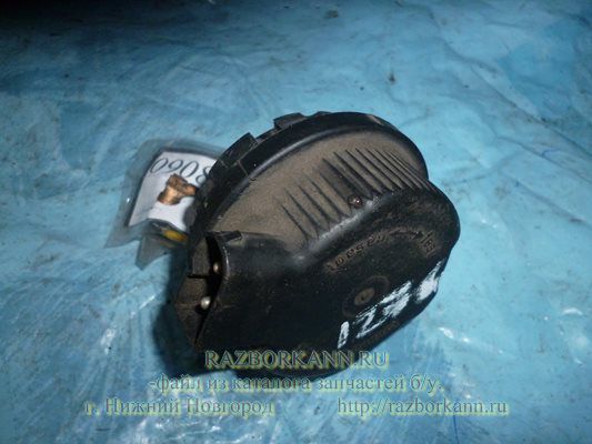

Подскажите пожалуйста (имя и фамилию) номер или модель разъема.
Интересует мама, противоположная сторона.

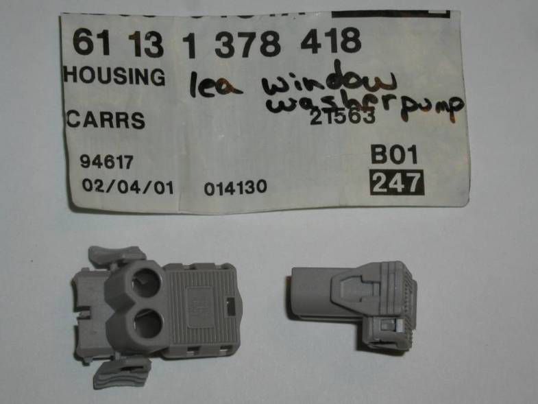

  • Сообщений: 4085
  • Репутация +79/-27
  • Локация: плавающий
« Ответ #10 : 09 Сентября 2016, 10:47:22 »
за мамами идешь в чип и дип или что у вас там есть по электрике(но тогда все разьемы будут прямые)
пластик что на фото это декоративная хрень(она мало у кого доживает)
как тебе это потом комбинировать смотришь по факту
а вообще откусанные разьемы стоили на моей помати по 200р,у особо жадных по 400р/шт
и удивлю тебя,но эти разьемы с пинамиесть не только в е30 рестайлинг
а по каталогу ты не найдешь ничего кроме этого пластика на фото выше
если хочешь пины,то придеться купить весь жгут проводов на фары(цена конь была 8 лет назад,сейчас скорее всего нет в продаже)
помощь в покупке с ибэй
просто хороший человек

Посмотрел на фарах - разъём ближнего имеет с одной стороны квадрат, с другой полукруг, дальний имеет с одной стороны срезанный угол, с другой на углу четверть круга, габариты на углу четверть круга и два срезанных угла. Так что все три имеют свои разъёмы в плане корпусов вилки.
