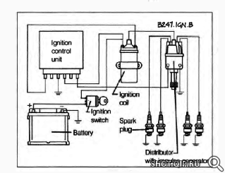

Дайте хоть схемку, чё звонить откуда куда и сколько приходит.
Кстати прозвонил первичную обмотку катушки зажигания 1 и 15 контакты показало 1,3 ом,  на вторичной 8 кОм.

« Ответ #5 : 27 Сентября 2016, 10:31:15 »
Катушка живая.
Вот тебе хоть какая схема (кликабельно):
Другой у меня сходу нет. Если этой не хватит, поищу еще что-то.
При включении зажигания на выводе 15 катушки есть 12 вольт?

« Ответ #9 : 03 Октября 2016, 18:03:11 »
Спасибо за советы, за схемы, я думаю они ещё не раз выручат и меня и других. Подарили мне сегодня катушку от нивы Б116 поставил для испытания, искра стадо лошадей повалит, машина завелась с пол оборота. Со следующей зарплаты буду заказывать катушку.
