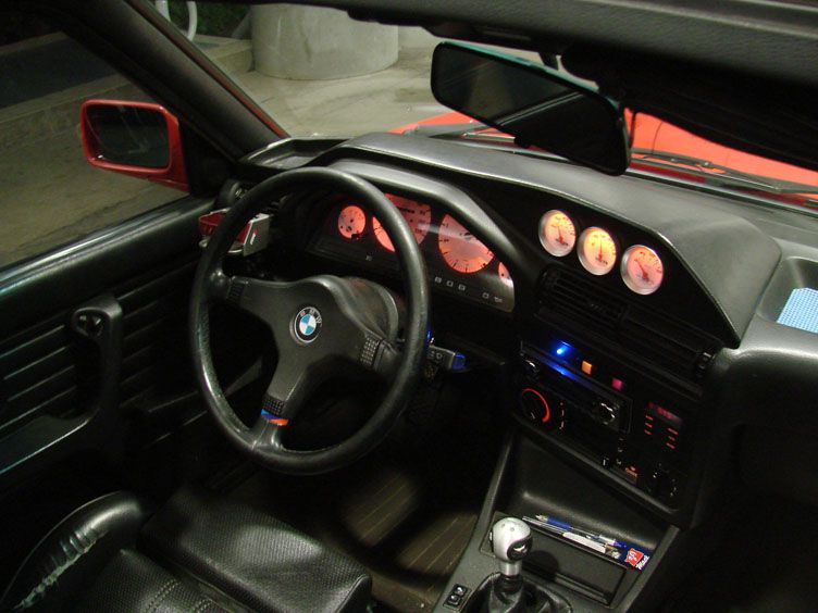

Всем доброго времени суток, подскажите кто знает. В чём смысл всех этих модных доп приборов ( от альпины там в воздуховод печки или какой другой), на приборной панели есть не всё?

У альпиновскихз приборов в комплекте идут датчики и мозги, они показывают температуру масла, разрежение в коллекторе температуру масла в редукторе, и напряжение бортовой сети, если не ошибаюсь.
Датчики в пепельницу шницер или на торпеду Зендер обычно похожи на аудюшные и там банально давление,  температура масла и вольтметр.
Смысл я хз какой, для меня это фитишь )

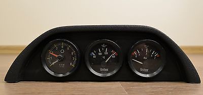

Если в машине наддув, соответственно при езде нужен датчик буста, чтобы подстраивать давление наддува буст-контроллером, если автомобиль перенастраевается, настройщику нужен датчик EGT( температура смеси), она так же полезна  для контроля на последней передаче и тапке в пол...Третьим хорошо иметь или температуру масла двигателя или коробки или давление топлива, особенно если форсунки загружены на полную...Если их использовать - каждый по-своему пригодится...
