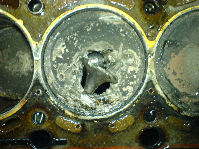

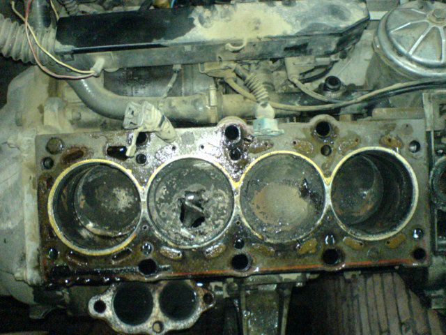

Итак, сеня пригнал на разбор дружбановскую 316i с M40. Началось все с того, что у него "что-то стукануло". Естессно он перестал крутиться. Начали вытаскивать свечи, дошли до третьего, вытаскиваем и ... немсая сцена, свеча срублена наполовину! Вот сеня притащил я его на "разбор", дальше ничего обьяснять не буду, просто фоты:

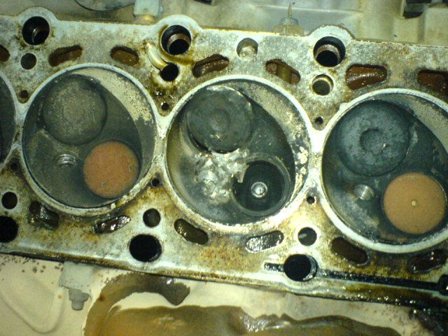

Стенки цилиндров ровные, поршня с виду тоже без насечек. Клапап - сборная солянка, в том числе тот, который "слетел" - от Волги. Что с шатуном и коленом, покажет дальнейшее вскрытие, но на сегодяшний день убытки следующие:
- Головка блока в сборе (голвока, вал, клапана, только кулачки надо старые взять будет) нашли за 250 баксов
- Новые поршня с кольцами - 150 баксов
- Сальники, пружинки и всякая прочая мелочь - еще 50 баксов
- Работа - по ка не известно, но навряд ли меньше 50 баксов
Итого, не считая того, что там еще может быть с шатуном и коленом - 500 баксов.
А еще свечи... (хоть и "мелочь")
Так что, любители сэкономить - ПОЖАЛУЙСТА!!!!!!!! Вперед и с песней! Ставьте от Тазов, Газов, Космичей - флаг вам в руки...
