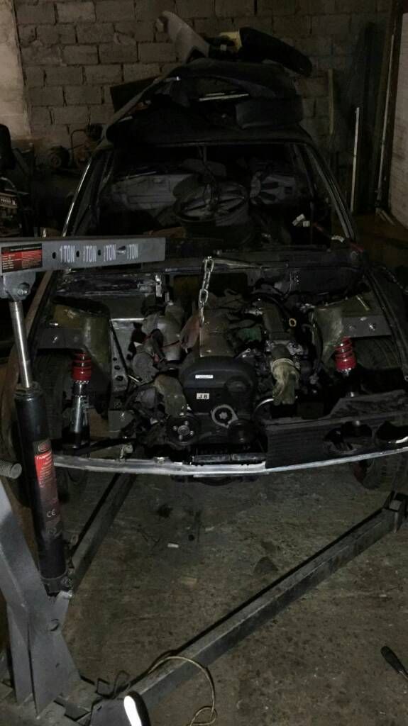

Набрал тут
Отправлено с моего m3 note через Tapatalk
