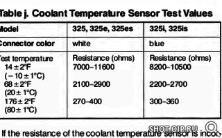

Ребят помогите найти инфу какой датчик какое сопротивление показывает. видел когда-то а сейчай найти не могу глаза сломал уже
на м20б25 мотроник1.3

Вот это штоле?

Да но эта схема не полная тут только температурный датчики а дмрв рхх положения дросельной заслонки и пр.
Так же если есть то напряжение у проводов которые подключаешь к самим датчикам
