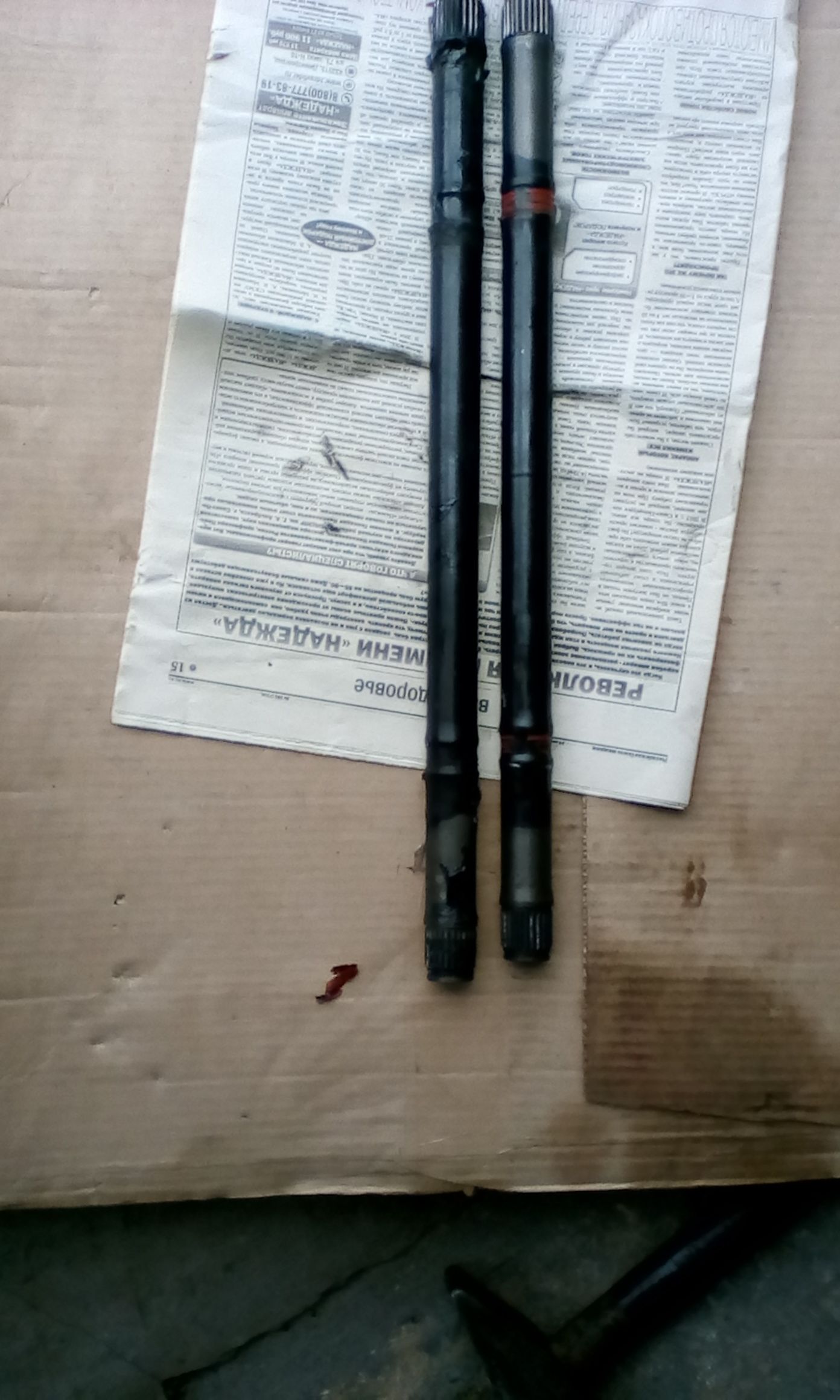

По длине привод от е36 ДЛИННЕЕ где-то на сантиметр. ниже на фото это видно. Таким образом, поставить привод с компакта в подвеску е30 не получится (ну засунуть то может и засунете, а вот как оно будет работать - вопрос)
